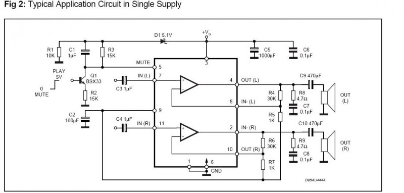

Sziasztok! Segítségetek kérném mert elbizonytalanodtam egy kicsit. Van egy régebbi hifi, ami bedöglött és én a végfok ic-re gyanakszom, mivel a hangszórókon csak egy halk búgás hallható. Az ic TDA7265, viszont nem szimmetrikus tápról megy hanem csak egyoldalas 32V-ról. Multival mértem a kimeneteket, és mind a bemeneten, mind a kimeneten fél tápfeszültséget mértem. (4,2 és 7, 11 lábakon) Lehetséges az hogy ez normális, vagy tényleg elszállt az Ic?
(#) DJ Szabcsa válasza zsoltee82 hozzászólására (») Márc 6, 2009 /
A C9 és C10-es kicsatolókondikat nézd át. Azoknak kéne leválasztaniuk a kimenetről az egyenfeszt ha jól olvastam itt régebben.
(#) szamóca válasza zsoltee82 hozzászólására (») Márc 6, 2009 /
A bemeneti jelszinted rendben van? Mert az IC az elmondottak alapján nem hibás.
(#) zsoltee82 válasza szamóca hozzászólására (») Márc 6, 2009 /
Helló!
Ott még nem vizsgálódtam, de valószínűleg akkor ott lesz a hiba. Akié a hifi azt mondta hogy úgy döglött be, hogy először magától felhangosodott aztán elnémult. Úgyhogy második gyanusítottam akkor az az ic ami a hangszínszabályozásért és egyéb funkciókért felel. Egyébként még tranzisztoros illesztőfokozat is van a végfok előtt. Azt hiszem nehéz feladat lesz ez nekem. Én amatőr módon úgy szoktam vizsgálódni, hogy "belehallgatok" az audió jelbe onnan ahonnan még tudom hogy az jön. De most itt nincs nálam ilyen "felszerelés". NA majd még nyomozok. Azért köszi a segítséget.
Valószínűleg igazad lehet a hanszinszabályzó IC-vel kapcsolatban. A tünetek eme feszültség vezérelt fokozat hibájára utalnak. :yes:

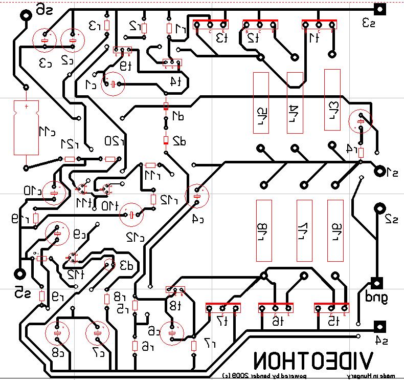

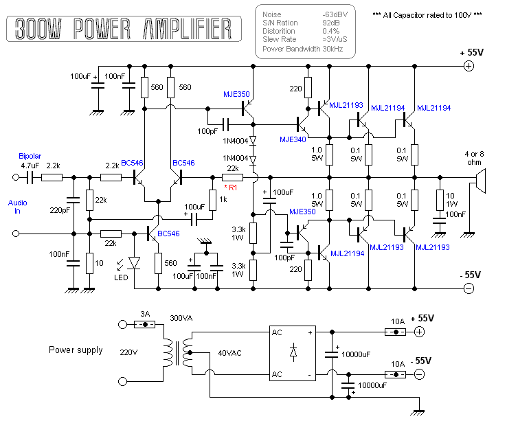

Olyan kérdéssel fordulok hozzátok, mivel kezdő vagyok, hogy egy erősítő építésebe fogtam, és mivel nem volt hozzá nyák rajz ezért belefogtam készíteni egyet szerintem jó lett bár nem tudom, nem akarom első szerbuszra kinyírni a drága tranyokat ha valaki megnézné meghálálnám
meg akit érdekel az erősítő annak felrakom a rajzokat, mondjuk a kérdés miatt alapbol feltettem volna Előre is köszi a válaszokat: bander

Helló! Mákom volt, mert a végfok is jó és a hangszabályzó ic is jó. Viszont volt egy kis smd műv erősítő ic még a két fokozat között ami valószínűleg az extra basszusért volt felelős. Na ez szállt el. De úgy gondoltam nem kell ez ide és egy nagyobb csavarhúzóval "lepattintottam" a nyákról és áthidaltam És szól úgy mint régen.

(#) MPedro válasza bander91 hozzászólására (») Márc 9, 2009 /
Szia !
Nem vizsgáltam meg a rajzodat, csak ránéztem.
Ijesztően vékonyak a vonalak.
Bármilyen erősitőhőz illik jóval vastagabbakat használni, pláne egy 300W tranyóshoz...
P.

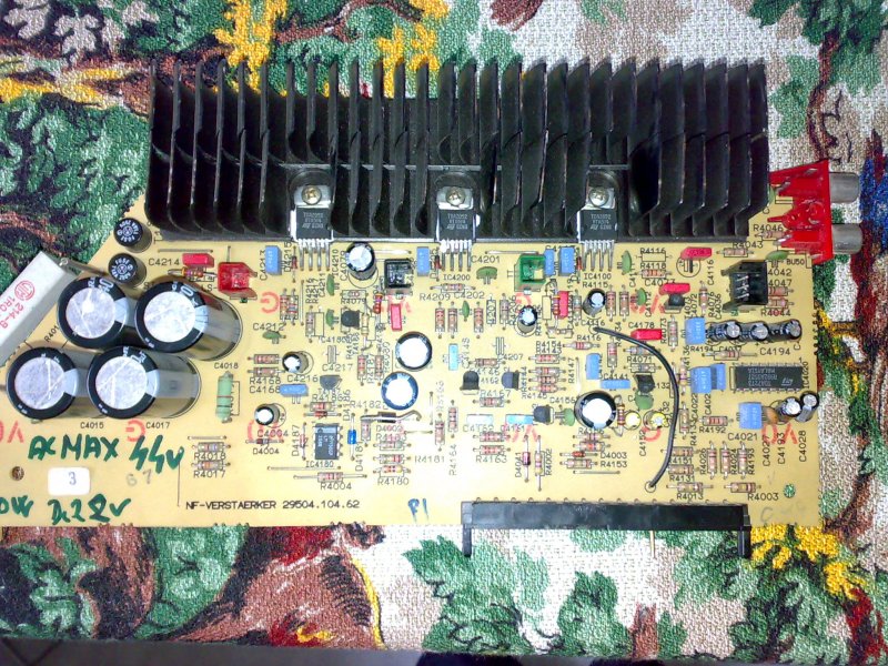

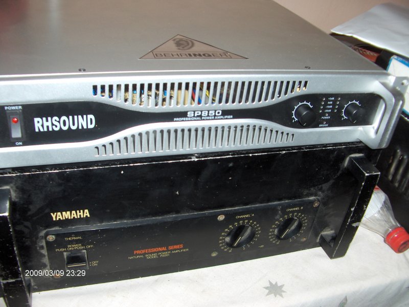

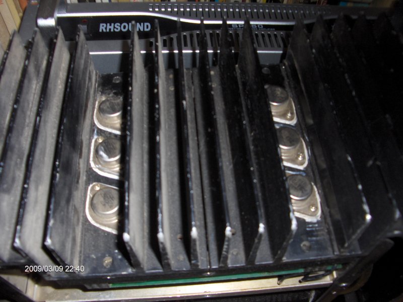

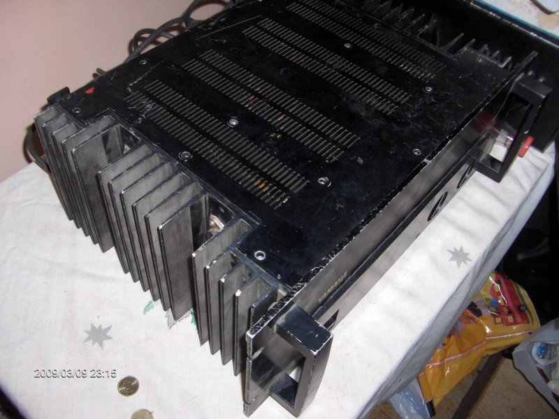

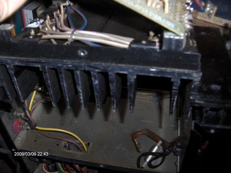

Van egy Yamaha végfokom +-83v-al és 1300Va-s trafóval. Ebbe kellene egy végfok,a mit ki is néztem, csak nem tudom hogy oldjam meg a hűtést. Képeket csatolok a végfokról. Passzív hűtése van mind a két oldalán két hatalmas borda. Erre a végfokra gondoltam, ez elvileg +-85v-ig mehet, de akkor már csak 8ohm-on lehet hajtani, nekem ez +-83ra tökéletes, nem is akarom 4ohm-on hajtani. 4eFt egy ilyen építőkészlet ára cakk pakk. Vegyem meg kit-be vagy inkább építsem én meg itthon? Lehet látni, hogy a borda kettőből áll oldalanként. Úgy jó lenne, hogy két fet egyik bordára esene, a másik kettő a másik bordára? Így letudná hűteni normálisan? (Kicsit poros, ráfér majd egy takarítás, nézzetek el ettől. )
(#) djloui válasza sound.man hozzászólására (») Márc 10, 2009 /
Mi a bajod a YAMAHA végfokkal? Kipurcant teljesen vagy csak akarsz építeni saját cuccot és azért dobod ki belőle a régi végfokozatokat? Az a panel biztos elmegy akkora feszültséggel de az tuti hogy nem lesz olyan hangja mint annak a YAMAHA végfoknak, jó böszme régi cuccnak tűnik.
(#) djgombi válasza sound.man hozzászólására (») Márc 10, 2009 /
A kit-et hol vetted? De én se dobnám ki a Yamaha véget belőle.
