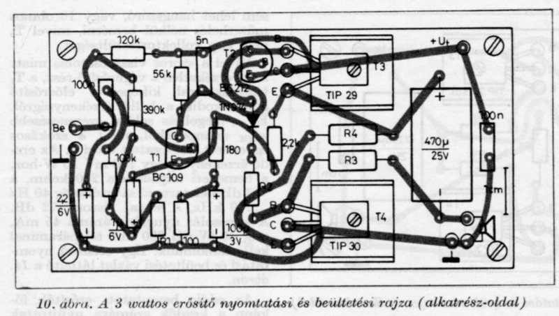

Azokat feltétlenül, és a többi tranyót sem ártana.
(#) mp3maker válasza kokmate hozzászólására (») Márc 4, 2009 /
Szerintem, így első ránézésre ez lesz az.(de ez nem biztos)
(#) kokmate válasza mp3maker hozzászólására (») Márc 4, 2009 /
a tip29 30 megegyezik a bd243 bd244-gyel?
(#) csezoli21 válasza mp3maker hozzászólására (») Márc 4, 2009 /
Ha lesz hozzá nyákterved feltehetnéd hátha érdekel valakit, meg infókat róla tudnivalókat! heló
Nem. A BD nagyobb teljesítményű és áramú.
(#) mp3maker válasza csezoli21 hozzászólására (») Márc 4, 2009 /
Az 1980-as RT évkönyvben található.

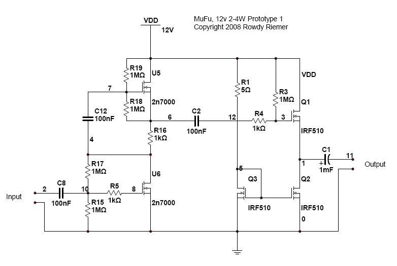

Nincs valakinek egy fetes erősítő tervrajz ami viszonylag kis teljesítményü 0,5-5 watt között és lehetőleg asszimetrikus, és működjön 12 voltról vagy az alatt?

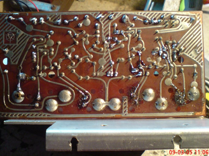

A képeken látható erősítőhöz kellene egy kis segítség!
Minden alkatrész jó benne és mégis 14 volt DC van a kimeneten azaz a féltápfesz mert 28 voltról megy nem szimmetrikus tápról. A végfokok is jók mindkét oldal ugyanazt a féltápfeszt adja ki. Elvileg ez egy stereo 8 wattos végfok lenne legalábbis igy adták ide javításra.
Segítségeteket előre is köszönöm !!
(#) dbase válasza djgombi hozzászólására (») Márc 5, 2009 /
Az ugy jo ha féltápfesz, azért kell a kondi a kimenetre, hogy leválassza az egyenáramot. Keres valami 2200µF- es, vagy nagyobb kondit, kösd be sorosan a hangszóróval és kész.
(#) djgombi válasza dbase hozzászólására (») Márc 5, 2009 /
A kép szélén található nagy kondik szerintem ezt a célt szolgálják! Ez működött szerintem ebbe a formátumban.
Akkor meg írd le hogy a kondi elött, vagy a kondi után mérted a fél tápfeszt. Mert ha után akkor zárlatos a kondi.De akkor mi a kérdés?
(#) Tomi20 válasza djgombi hozzászólására (») Márc 5, 2009 /
Szerintem köss egy 100ohm körüli ellenállást a kimenetre, és úgy mérd meg! Kicsatoló kondis erősítőknél mutathat érdekes dolgokat a multi...

(#) Szegedi Sándor hozzászólása Márc 5, 2009 /
Ez az erősítő alkalmas lenne 12voltos akuról egy 5wattos hangszórót hajtani?
