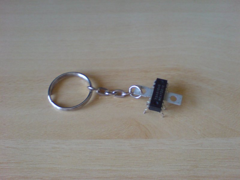

(#) Müszi válasza Dancsi hozzászólására (») Ápr 2, 2009 /
Kulcstartó?
(#) Dancsi válasza Müszi hozzászólására (») Ápr 2, 2009 /
Nem is rossz ötlet...
Éljen a kreativités
(#) szamóca válasza Dancsi hozzászólására (») Ápr 2, 2009 /
„mire lehet ezeket használni?”
Ha eldobod könnyebben tudsz szaladni. De ha lecsiszolod a felső részét a lábakig amiket előzőleg letörsz, majd felpolírozod, kifúrod, lakkozod, akkor ahogy Müszi mondja, jó valamilyen dísznek.
De komolyan, ezek egy régi kor letűnt emlékei. Semmi nem áll ezek használata mellet. A szó szoros értelmében ingyen sem kellene, mert torz, gazdaságtalan, a hűtése egy borzalom, hogy a quad in line tokozásról már ne is szóljak.

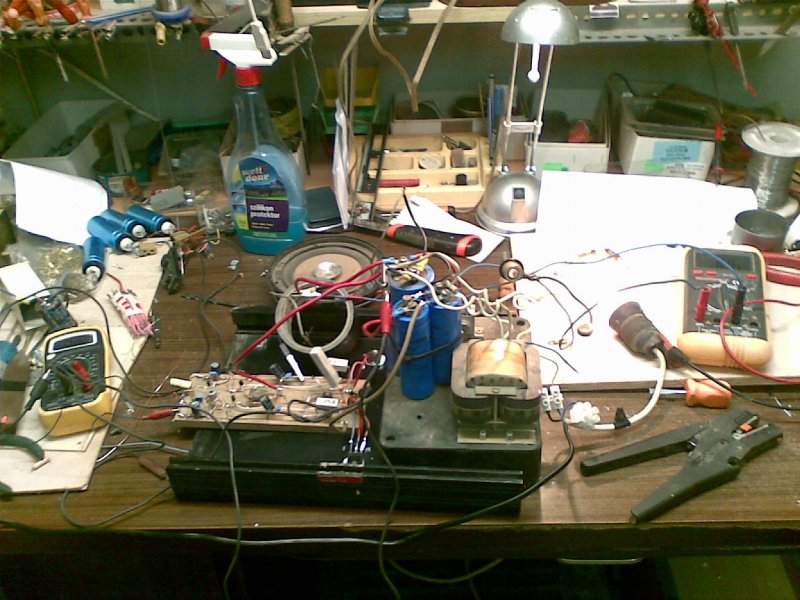

(#) torcsi2 hozzászólása Ápr 4, 2009 /
Egy ismerősöm már több mint tíz éve kérlel, hogy rakjak össze neki egy "A osztályú erősítőt".
Mivel ma jön hozzám egy kis zenei szeánszra, gondoltam meglepem.
Az erősítő mely deszka szinten van megépítve, még nem igazán lett halgatva, de azért bizakodom, hogy tetszeni fog a hangja.
Hiraga erősítőről van szó.
Ha valaki már épített ilyen erősítőt szivesen venném, ha megosztaná velem a tapasztalatait.
Esetleg a nyugalmi áramról.
Táp kondik kapacitás.

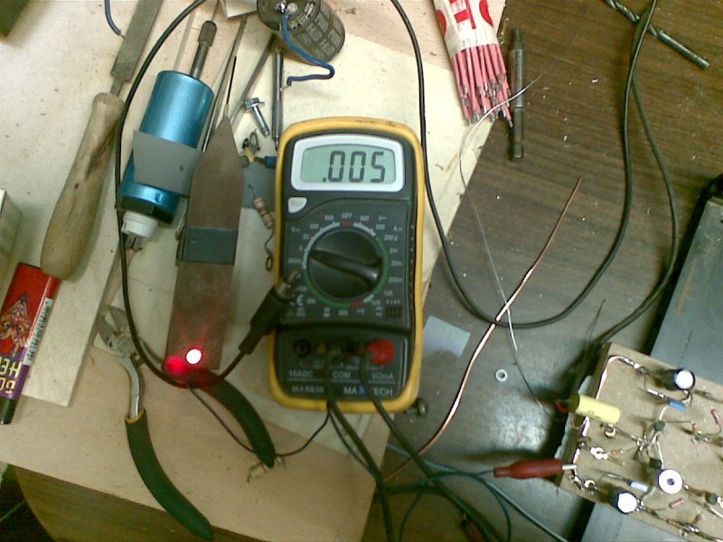

(#) hapro válasza torcsi2 hozzászólására (») Ápr 4, 2009 /
Nos.. A nyugalmi áramot 1,7-2A-ra állítottam, de afölé szerintem nincs értelme menni, mert erőltetett, erőlködő hangja lett fölötte. 2A-nál már elég jól fűtött, 18kg aluminiumot elég jól fölforrósított. Van aki szerint a 2A is rengeteg már ennek, szerintem éppen elmegy még.
A félvezetők típusa nagyon nem mindegy a hangkép szempontjából. Itt a végtranyókra gondolok. Nálam az MJL21195 és MJL3281 páros vált be a legjobban, (MJL1302 a komplementere, de azom nem volt itthon). MJL21194-gyel elég fárasztó hangot produkált.
Tápot elég izmosra építettem, van rajta 40db 22.000µF/35V kondi. két külön tápegységet építettem, így 10-10db oldalanként, és ez is elosztva úgy, hogy 3db utána 0,5ohm 20W majd a maradék 7db kondi. mindez 1kW trafóval. Egyenirányítás még egyenlőre Graetz híd, de gyors diódákra a cseréje tervbe van véve. 35A-es graetz híd alig melegszik, igaz van rajta azért hűtés.

(#) torcsi2 válasza hapro hozzászólására (») Ápr 4, 2009 /
Köszönöm, hogy ilyen gyorsan reagáltál.
Nekem 1,8A nyugalmival kezdett éledezni.
De a hűtőborda nem volt melegebb 38 foknál.
Sajnos elsőre nem igazán nyerte el a tetszésemet.
Valamivel nagyobb dinamikát vártam,de sajnos az nem következett be.
Délután még nyúzom egy kicsit, hátha találok a hangzásában valamit, ami megfog és véglegesen megépítem.
A tranzisztorok válogatva vannak.
A graetz 40 amperes.A trafó 180 w-os oldalanként.
Az elkók még csak kétszer 20000 mikró.
A nyugalmi áram teljes kivezérlésnél megse mozdul.
Szerintem bőven élég neki oldalanként 180w.

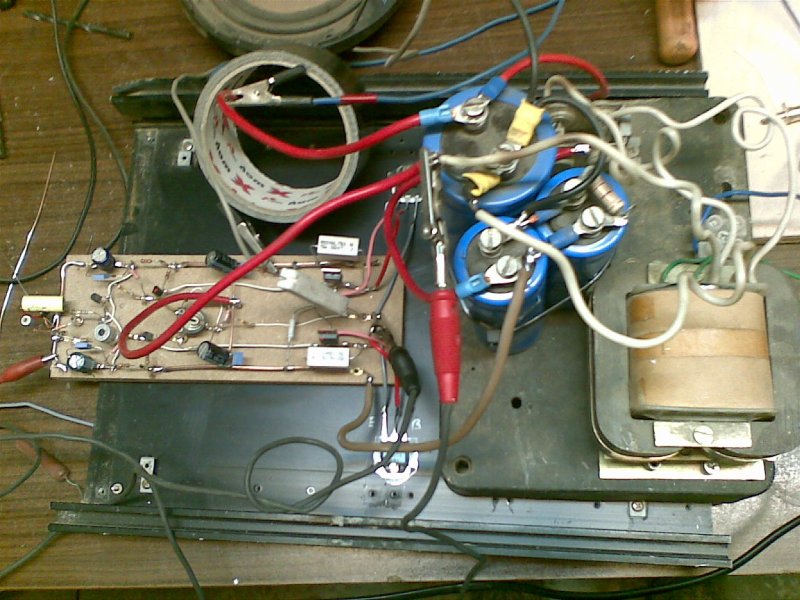

(#) Máté24 hozzászólása Ápr 4, 2009 /
Sziasztok! Valaki nemtudna valami egyszerű kapcsolást nekem van 4db 2n3055 öm meg pár alkatrész egy egyszerű de megbízható végerősítöt szeretnék építeni ha lehet a legegyszerűbb legyen mert sűrgős volna ja és ha nincs más akkor van egy tda 7294 em is. Válaszotokat előre is köszönöm!
(#) zoka hozzászólása Ápr 4, 2009 /
Csak egy kérdésem lenne: a képen látható erősítő pufferkondikat coax-kábel belső szálával kötöttem össze (5 szál van összesodorva). De rájöttem, hogy nem tiszta réz (tapad rá a mágnes), és akkor jutott eszembe a "75 Ohm coax kábel" fogalom.
Tehát ennek ellenállása van ? A 75 Ohm az hogyan értendő ?
Használhatom-e így továbbra is, vagy cseréljem le, mert nem jó a vezetőképessége?
Köszi előre is!
(#) torcsi2 válasza zoka hozzászólására (») Ápr 4, 2009 /
Használd nyogottan, a 75 ohm az hullám ellenállás.
De azért nem ártana vastagabb huzalt használni.
