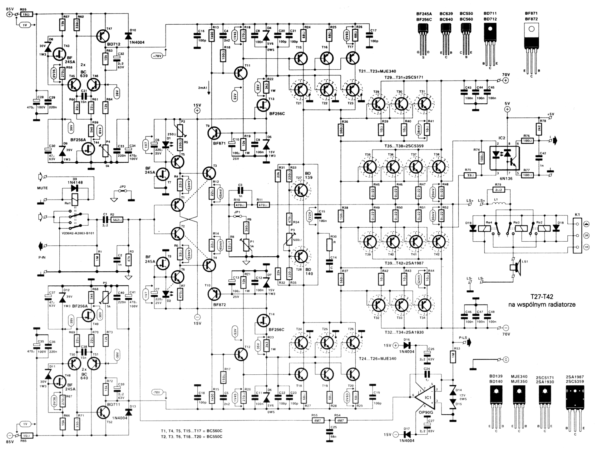

Csak azt tudnám még hogy mi a francnak kerestettétek velem meg a kapcsolási rajzot az erősítőnek ha az alapján se tud senki segíteni,mert nekem aztán az ami rajta van az kínai.
A vége nem szabónagymesternek szólt hanem annak akí kérte a rajzot!

Az jó ha legalább ránézett valaki a rajzra!

„Csak azt tudnám még hogy mi a francnak kerestettétek velem meg a kapcsolási rajzot az erősítőnek ha az alapján se tud senki segíteni,mert nekem aztán az ami rajta van az kínai.”
Már bocs, de próbáltam követni ezt a "szómenés áradatot", de képtelen voltam. (Pedig jómagam sem vagyok valami szűkszavú) Így aztán fogalmam sem volt hova lyukadtok ki.
Amúgy én megnéztem a rajzot. Így a gépen elég áttekinthetetlen (ráadásul fel is van darabolva)
Nem tudom mire mentél azzal a szétrepedt ellenállásokkal. Mert ha azok tényleg a végtranyók emitter ellenállásai, akkor igen közel vagy a megoldáshoz.
Így első ránézésre a végfok áramterhelését az ellenálláson eső feszültség figyelésével egy tranyó végzi, és ez megy a védelem felé. Ha ez az ellenállás "megnyúlik" akkor a korlátozás sokkal hamarabb létrejön és a végfok lekapcsolódik.

(#) hammer14 válasza proli007 hozzászólására (») Ápr 9, 2009 /
Köszönöm a fáradozást neked is!
Nos csak egy nagy van megrepedve egy 1,2kohmJ azaz ez van ráírva. Ahogy le akartam törölni a portol le is eset egy darab a külső szigetelő borításáról. De a műszer szerint jó azaz hidegen jó.
Derült égből villámcsapás... Beüzemeltem az erősítőt úgy hogy nem raktam rá a tetejét meg az alját hogy ha meghajtom gondoltam az az alkatrész amelyik nem jó veszélyesen forró lesz vagy valami. Hát ilyet nem találtam. De nem hogy ilyet nem az erősítő sem kapcsolt le csak legelősnek ahogy feltekertem lekapcsolt egy pillanatra majd vissza és kész végig szólt már azért vettem vissza mert fájt a fejem a basszustól.
Szerintem beijedt tőlem ahogy látta a kezembe a csavarhúzót és ahogy szétbuhertam az egészet meggondolta magát...
Ettől független még tudom hogy nem jó. Csak fél
Még vmi biztonságos kikapcsolás és kihúzás után fogdosnom a nyákot ? Nehogy a puffer megpuffereljen.

Ez egy erőmű, és kész alkatrész temető!
Saccra nézve a párhuzamosított végfokozatot, min 500W biztos.
Már maga ha 3/- 85V-ot vesszük alapul.

(#) szamóca válasza martin96 hozzászólására (») Ápr 9, 2009 /
4ohmra egy erős tápegységgel 500-550W között.

Nos az hogy orjára bontottad a masinát, és nem hozza a hibát, lehet hogy elégtelen hűtés miatt old le összerakva.
Így kiterítve jobban tud szellőzni, ezáltal hűlni.
Ne feledd!-nagy érzékenységű hangszóróval terheled, olyan mintha légüres térben szaladgálnál.
Talán kicsit erején felül teljesít, és ezért old le. Rakd össze, és rakj mögé, felé egy 12cm pc ventilátort, az erősítőnek meg pakolj alá úgy, hogy jól járja a levegő az alját. Ha a hibát nem hozza, akkor melege volt szegénykének.
Az ellenállást mindenképp cseréld ki, sosem jó, ha egy hibás alkatrész van egy készülékben!

Azért nem piskóta kis játékszer!
Ráadásul szinte az egész dc csatolt....egy mindenkiért, mindenki egyért. Egy elszáll, döglik az egész.
Quad-ban láttam már rá példát. Szép barna volt a beültetési oldal, meg fura árnyalatuk az ellenállásoknak.
