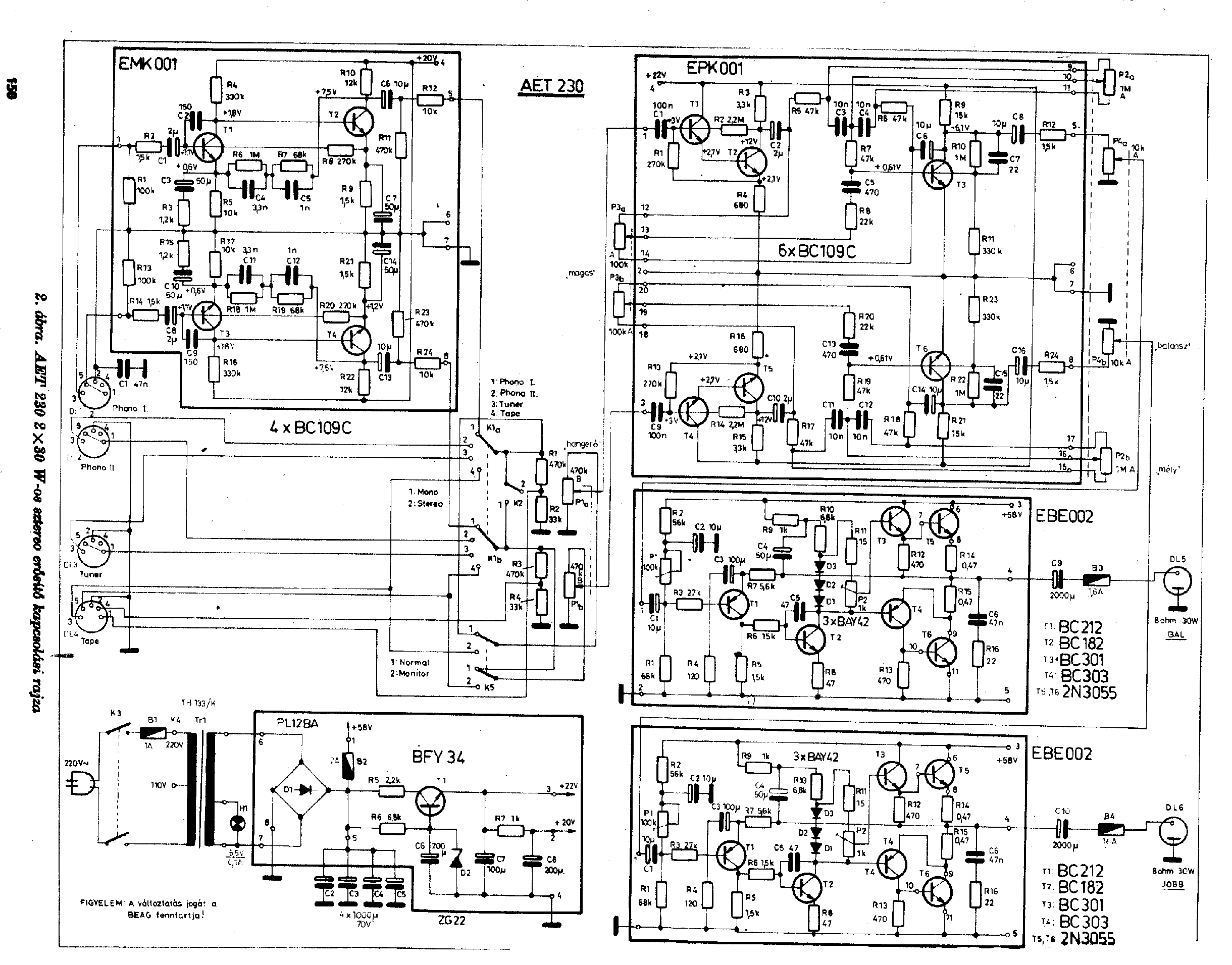

Hali urak lenne egy nagy problémám.
Az van h meghalt az erölködőm még régebben.
Meghaltak a végfokok.
Egy "proli007" nevü emberke +próbált segíteni azzal h átszabta a végfokokat 4ohmra,de nemigazán sikerült összehoznom.
Arra gondoltam h kellene bele valami egyszerűbb véget tenni.Pl:TDA****
Csak sajna nemtaláltam semmi belevaló.
Sajna a tarfó +58V ad le.A trafóhoz nem nyúlnék mert a többi része jó.
Nah szóval kellene nekem valami egyszerűbb +58V környéki végfok terv.Kb 2*50W.
Előre is köszönöm

Nos: Tudod-e hogy hol kapja a feszkót az erősítő?
Panelen van az egyenirányító, kondi, tápvezetékek?(Általában igen!) Ha igen akkor a kondikat ki kell pákászni, és az erősítő fél menő +/- ágba egy egy izzót bekötni.
De mindjárt készítek egy sematikus rajzot.

Hát ez nehéz ügy!
Ha véget nem akarod feléleszteni, akkor ekkora fesz mellett felejtsd el az IC-s végfokot.
TDA7294-et is megállítja 40V!
STK marha drága, de marha jó is!-de azt hiszem az sem visel el ekkora feszt. De megnézem a doksiját.
Hirtelen quad405-re gondoltam a feszkó láttán, de azt hiszem az is csak 50v-ig megy. Bár lehet kis moddingal el megy a 60V is. (Bikább végtranyók)
Erre a feszkóra mindenképp alami egyszerű de nagyszerű tranyós, esetleg fetes végfokot tudnék elképzelni.

Fogsz egy 230voltos 40 vagy 60 wattos sima mezei villanykörtét. Ezt kösd be sorosan a tranzformátorhoz menő 230volt fázisába és kész. Ha az izzó picit halványan világít, akkor nincs gond, ha viszont rendesen ég, akkor valami gáz van az erősítővel, de nem fog elszállni semmi, mert ahogy előttem már mondták az izzó felveszi a túláramot. Nagy hangerőnél és basszusos zenénél viszont az erősítő nagy áramfelvéltele miatt ütemre fog villogni az izzó, és kicsit torzak lesznek a mély hangok, de ez nem baj. Javaslom, hogy szerezz be két olcsóbb (pl somogyi) szélessávú hangszórót, és ezen végezd az ilyesfajta teszteléseket. Ha ezek elszállnak nem fog fájni a fejed miattuk

(#) szabónagymester válasza hammer14 hozzászólására (») Ápr 8, 2009 /
Ha a villanykörte nagyon pilácsol, az már baj! Túl sok áramot vesz fel valamiért az erősítő.
Elmászott munkapont, vagy valami érték torzulás egy beállító tagnál, vagy egy döglődő tranzisztor.
Igen itt valaki az előbbiekben említette a kapcsolási rajzot, amit be is linkeltél. Itt ki kéne számolgatni rajz alapján, hogy hol mekkora áramnak kell folynia a végfokon, és rámérni. Az rögtön elárulja a baj okát, helyét.
Amit DJ Szabcsa mond, hogy a hálózati ágba köss be az sem rossz, de az érintés védelem miatt maradj inkább a kisáramú oldalon.
Ehhez azonban kell legalább egy kis vizuális tapasztalat, hogy hogy épül fel általában egy készülék,
mi, hol, hogy néz ki. Pár erőlködőt már látni szétszedve, és átbújni mi micsoda. Mert az hogy ott van előtted kidobozolva, kevés. tudnod kell mi micsoda, hogy tudd, mit hova tegyél.
Az tuti, hogy a szekunder kivezetés nincs nyákon, hanem be van kábelezve a panelre. Tehát nem nyák trafó.
Szekunder:trafóból az erősítő felé menő 2 v 3 színes vezeték. Ha 3 vezeték, kettő azonos színű. Ha több vezeték, akkor ki kell mérni azokat, és a legmagasabb feszültség értékű a végfok tápja.
Ebbe az ágba kéne bekötnöd egy fényszóró izzót.
A mély hangok ínpulzus szerűek, és a mély hangok erősítése több energiát igényel. Hogy miért, abba most ne menjünk bele. Ha érdekel, pü-ben leírom.
Tehát ilyenkor több áramot vesz fel, és lüktet az izzó.
Azért torzít, mert az izzó felveszi az áramot az erősítől.
Mintha baromi kajás lennél, lenne előtted egy marha nagy pizza, de valaki minden második szeletet elkajálna előled. Ráncolnád csúnyán te is a homlokad!
Ha a teljes kivezérléshez közelítve el kezd világítani az izzó, akkor baj van. Mert csak a mély ínpulzusokra volna szabad.
Hogy honnan tudod, hogy mi a hiba akkor?
Ebből még pontosan nem tudod, csak azt, hogy túláram miatt tílt le.
Ezek a védelmek kimondottan ilyen céllal vannak.
bizonyos kapcsolásokban aktív védelem van. Egy külön tranyó erre célra.
Remélem nem voltam túl bonyolult?
Ha mégis, akkor bocsi érte!
