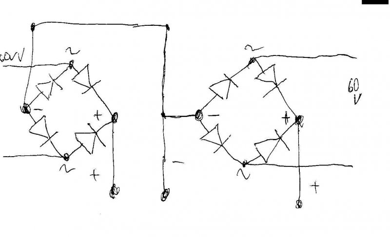

Hali. a kérdésem ezt így lehet mint a mellékelt képen?
(#) proli007 válasza lixi hozzászólására (») Ápr 9, 2009 /
Természetesen, ha a két 60V váltó független egymástól.
Üdv! proli007
(#) lixi válasza proli007 hozzászólására (») Ápr 9, 2009 /
Igen, egy trafón de két külön tekercsről van szó.

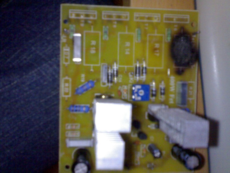

Van egy fetes 400w-os végfokom.Ma hajtottam elég szépen erre egyszercsak jó nagy füstfelhő és a 4db 5w-os ellenállás elégett.ha ezeket kicserélem menni fog vagy mit kell még átnéznem?

Szinte biztos hogy a teljesítmény tranzisztorok is elhaláloztak. Visszafelé haladva ki kell mérni a tranzisztorokat, többnyire a végtranyókat meghajtó tranzisztorok is el szoktak szállni ilyenkor.

Lemértem mindent és elvileg minden jó csak a 4végtranyó és hozzá a 4db ellenállást szállt el,szóval ha elvileg kicserélem akkor jónak kéne lennie.
(#) Tomi20 válasza Flatlander hozzászólására (») Ápr 10, 2009 /
Akkor először is nézd meg, hogy a hangszóród működik-e. Általában ha meghalnak a végtranyók, akkor az erősítő kimenetén valamilyen tápfesz van kint. (vagy plusz vagy mínusz) Ha szerencsétlenségedre a hangszóró védő reléje is összeragadt, akkor lehet hogy a hangszóród is megégett.

(#) Flatlander válasza hammer14 hozzászólására (») Ápr 11, 2009 /
Nem az enyém a végfok hanem egyik haveromé és elég kókányolt az egész én így nemépítek az biztos őszintén nem is csodálkozok hogy elszált.A relé meg azért kéne ugyanolyan hogy vissza lehessen rakni a panelba.

Itt egy kép a végfokról.... látszik hogy valami marhanagy hőnek kellet lennie annál az ellenállásnál.
(#) hammer14 válasza Flatlander hozzászólására (») Ápr 11, 2009 /
Hát az látszik hogy nem 50c volt az tuti...
Egyébként nekem is járt hasonlóan egy sal hangváltó bár arra 50w van írva és én 100w ot adtam neki buliba szóval nem csoda! De még működik az én esetemben mert éreztem hogy szaglik a nyák.
A haverod szerintem legalábbis a nyák alapján nem néz ki rosszul csak alulmértezett valamit. Ha lehet szerintem az ellenállást te se 5W-osra cseréld ki hanem 10W-ra az nem hiszem hogy,így járna mint ez.( Bár én nem vagyok szaki szóval lehet hogy valami okozat volt ez hogy szét égett az ellenállás meg az egész kóceráj! Ha kicseréltél mindent akkor is figyelj oda rá,vagy haverod figyeljen oda rá mert ha valami előző alkatrész vezérelte túl a többit akkor ugyanúgy el fok csesződni az első nagyobb hajtástól.
