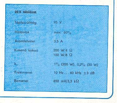

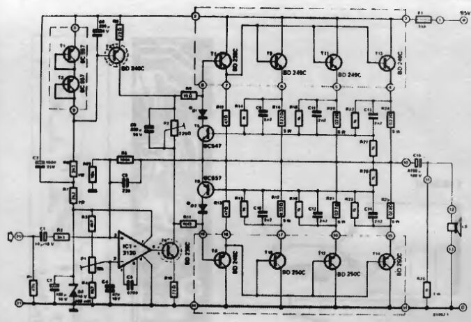

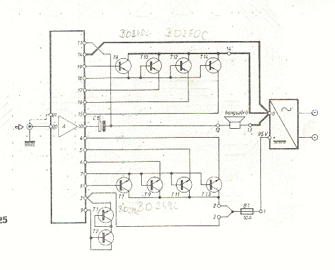

Hello. Találtam egy '80-as Német újságban egy 200W-os erősítő kapcsolást disco célra. Bemenete műveleti erősítő, a végén meg 3-3 párhuzamosan kapcsolt BD 249-250 van. 95V-ról megy a végén egy 4700µF kimenőkondi van. Ha valaki megépítette már vagy hallot róla, véleményeket kérek szépen...
(#) szamóca válasza djhans hozzászólására (») Aug 23, 2007 /
Egyszerűbb lenne ha a rajzát tenned föl. köszi.
(#) Peti_85 válasza djhans hozzászólására (») Aug 23, 2007 /
Hát ehhez még kellene valami kapcsolási rajz, vagy egy fénykép az ujságról. Mert ez így még kevés...
Érdekesnek találom a kimenőkondit, meg a 95 V-ot is.
De kíváncsi vagyok
(#) djhans válasza szamóca hozzászólására (») Aug 23, 2007 /
amint tudok teszek fel :yes:
(#) sound.man válasza djhans hozzászólására (») Aug 23, 2007 /
Feltehetnéd azt a kapcsolást megnézném én is.... Elég fura amúgy 200w-nál a kimenő kondi meg a bd-ket +- 95v-ról hajtani... Vagy csak + 95v vagy 2x47,5v vagy hogy? Lehet hogy egy kicsti láma vagyok de többet írhatnál róla vagy ha feltennéd a kapcsolást az lene a legjobb.
(#) djhans válasza Peti_85 hozzászólására (») Aug 23, 2007 /
előnye a kimenőkondinak: a táp nem fogy kifigyelni a hangszóróra ha kipusztul az erölködő
(#) djhans válasza sound.man hozzászólására (») Aug 23, 2007 /
egytápos az erölködő. asszem bennevan egy diszkónika című könyvben is '80-as évek. ha visszakerül a fényképezőm teszek fel rajzot

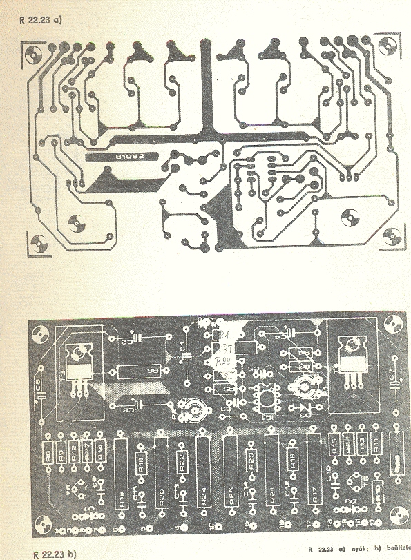

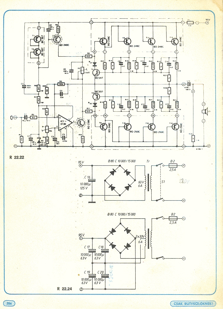

Szevasztok! Van egy sejtésem, hogy mi ez az erősítő. Aszthiszem a DISZKÓNIKA című műben jelent meg . CA3130 a ME. és NYÁK-rajz is van hozzá.
igen az lesz. milyen? megépítetted?
(#) mp3maker válasza djhans hozzászólására (») Aug 23, 2007 /
Erre gonoltál?(bocs a minöségért)
Itt vagyok csak kinyitottam a műhelyt a könyvért. Naszóval, akkoriban panelszinten megépítettem. de a 3130-on elvérzett a projekt . 85-ben nem lehetett beszerezni .
igen ez az. asszem a 3130 az FET-es bemenetű műveleti erősítő. most biztos beszerezhető vagy egy hasonló IC. Van nagy trafóm, hűtőbordám meg egy fiók 249-250-em lehet megépítem gondolom nagyot szól
(#) zoz11 válasza djhans hozzászólására (») Aug 23, 2007 /
Szerintem ez lesz az.
Igen most kapható a fet-es ME. A többieknek az infókat felteszem Ami irva van biztos tudja csak több ELKO kell bele mint a rajzon van.

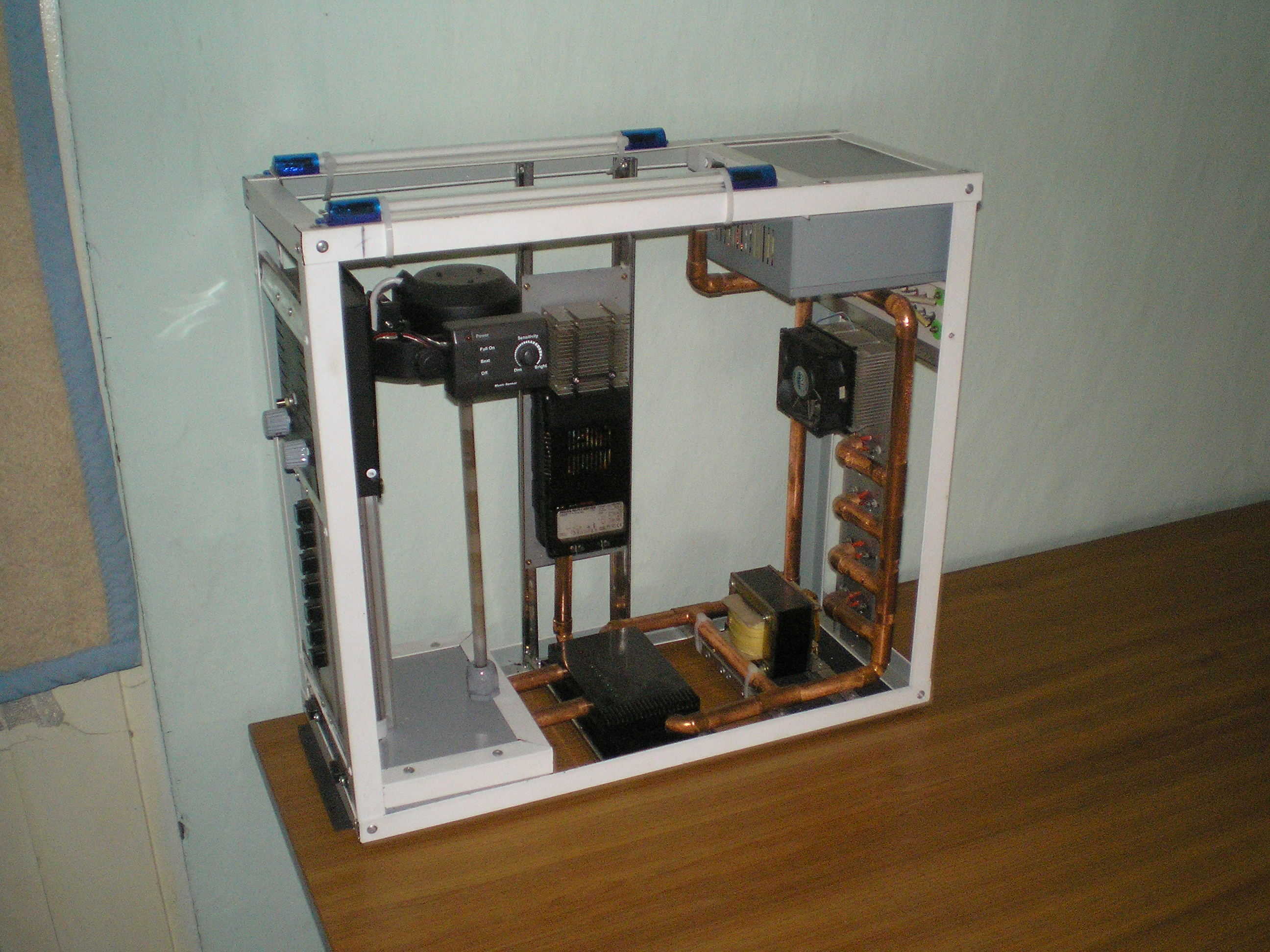

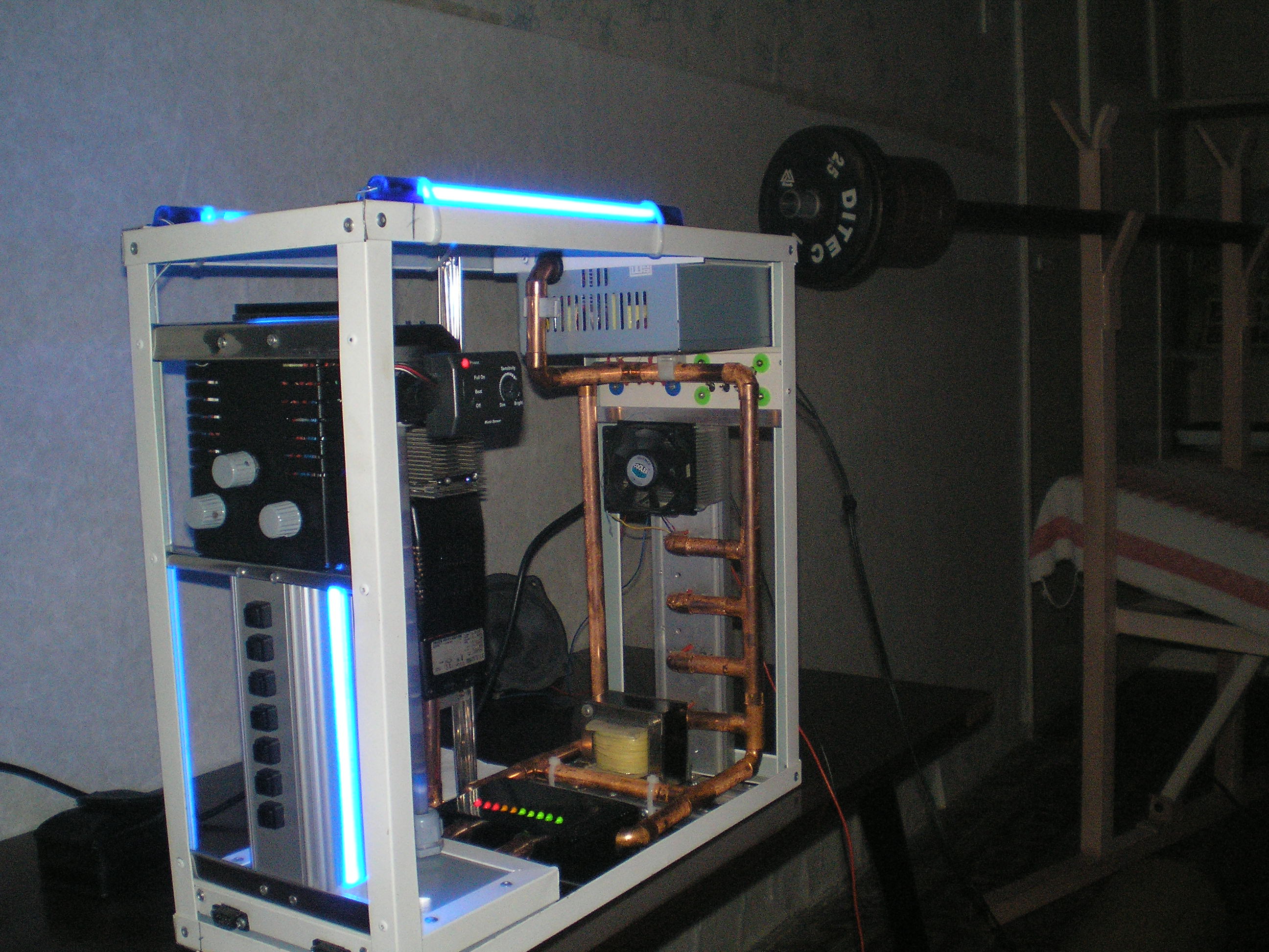

(#) Chokapick hozzászólása Aug 23, 2007 /
Ime az en buszkesegem 2N3055-os tranyokkal.Velemenyeteket kernem a kivitelezesemrol es mar keszul a kovetkezo.En meg ifju netes felhasznalo wok.Kb:2hete szereltem be a netet.Mikor megtalaltam ezt az oldalt kirazott a hideg.pozitiv ertelemben.Eddig nem volt a kornyezetemben olyan ember akivel ezekrol a temakrol tudtam volna dumcsizni.Nekem is volna majd rengeteg kerdesem hozzatok ha lehet,de egyenlore meg a gepiras is lassan megy.
Meg egy kep a minireaktoromrol.Szoval varom a kritikakat,otleteket.Hogy mi tetszik rajta es mi nem.De nekem akkor is igy tokeletes ahogy van.
(#) szamóca válasza Chokapick hozzászólására (») Aug 23, 2007 /
Üdv. a klubban. Ez egy vízhűtéses erősítő?
(#) titi válasza szamóca hozzászólására (») Aug 23, 2007 /
Szerintem a rézcsövekben a kábelek "folynak".
(#) titi válasza Chokapick hozzászólására (») Aug 23, 2007 /
Én is üdvözöllek!
Tetszik az ötletes megoldás, mármint a rézcső.
Először én is néztem, hogy mi akar az lenni.
Engem az érdekelne, hogy mi az a fekete valami a gép felső részén, amin van led, meg poti is, meg valami kapcsoló?

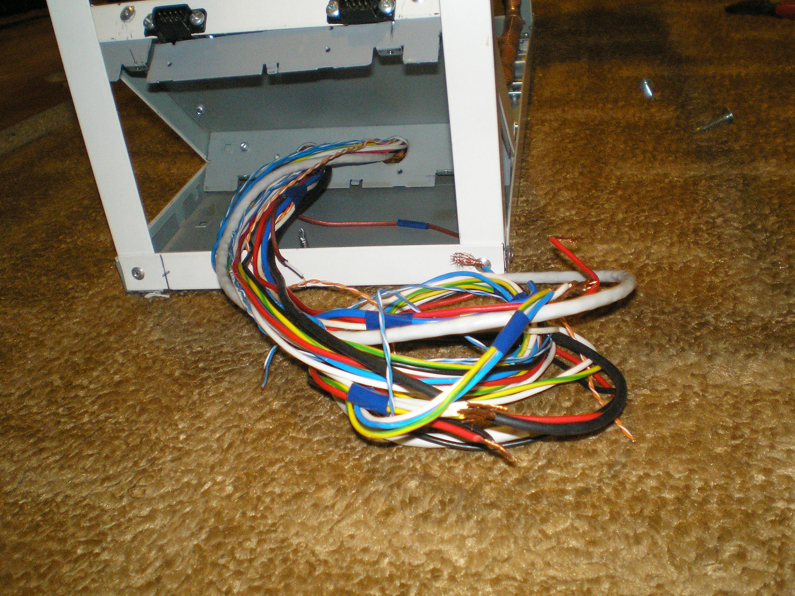

Ime a valasz
(#) szamóca válasza titi hozzászólására (») Aug 23, 2007 /
Ezt benéztem bocs.
Titi erre gondolsz?
(#) Peti_85 válasza Chokapick hozzászólására (») Aug 23, 2007 /
Hali.
Üdv a körünkben!
Amúgy ez tényleg mi lenne??? Mos komolyan?
Amúgy szép! Csak még nem értem...
Igen, de főleg arra, ami mögötte van. (azt hittem, egybe van)
(Ja, és szerintem használd hozzászólásoknál a "válasz" gombot, a modik örülnek neki. )
(#) titi válasza Peti_85 hozzászólására (») Aug 23, 2007 /
Szerintem egy érdekes kialakítású erősítő.
De Chokapick majd megmondja.
Egyébként szerintem néhányan kíváncsiak lennénk a kapcsirajzra. Nem?
(#) Peti_85 válasza titi hozzászólására (») Aug 23, 2007 /
Háát igen. Mert a kinézet az nagyon vagány, de akárhogy nézem, nem vágom, hogy mi akar ez lenni.
Ha erősítő, akkor engem is érdekel, hogy milyen erőlködő van benne...
(#) szamóca válasza Peti_85 hozzászólására (») Aug 23, 2007 /
Háát úgy nézem ma már nem kapunk választ Chokapick-tól. Talán holnap.

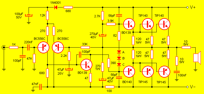

(#) djloui hozzászólása Aug 24, 2007 /
Üdv mindenkinek, kiszemeltem egy uj végfokot ez darlington végtranzisztorokkal van felépítve ez a kapcsoláson nem látszik de ha megnézitek a tranyó adatlapját akkor ott látható. Én Tip 142/ 147-el fogom megépíteni, csináltam hozzá egy gyors nyákot is viszont még nincs tesztelve, ha esetleg hiba van benne akkor lehet javítani. Ebből egy mono blokk lesz egy basszus gitáros haveromnak, csak megszolal majd. Remélem másnak is megtetszett és nekilát a gyártásnak.
A NAGY KÉK CSIKOK A KAPCSOLÁSON TALÁLHATÓ 5W-OS ELLENÁLLÁSOKAT AKARJÁK JELENTENI.
(#) valve válasza djloui hozzászólására (») Aug 24, 2007 /
Eleg furcsanak tunik az a 100 ohm -os ellenallas az aljan, de csak azert mert a + felen nincs semmi vele szimmetrikusan, es elorebb van egy 680 ohm -os aminek szinten nincs parja,.. Nemtudom en meg ilyesmit nem lattam csak parban.. (lehet fiatal vaok)
