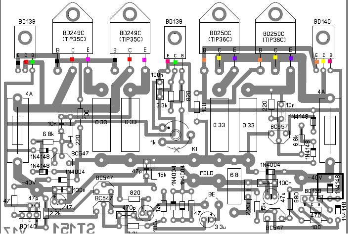

(#) Gery válasza szabi83 hozzászólására (») Aug 21, 2007 /
Minden forumozó társamat megkérek arra hogy áljon fel majd 5másodperces szünet után kezdjen el tapsolni.
MÜKÖDIK AZ ST151-EM!!!!! :eek2:
Méghozzá egy kis ************** dióda volt a hiba ami a képen látható, mert vezetet!!
A műhelyembe teszteltem egy kb 20Wattos tápról, aztán nagy diadalittasan a rendes tápjára felcserélve dugtam rá a feszt. Egy durannás és füstöt produkált ami még mostis érzödik, jó büdös (egy fólia kondi volt, de semmi baja) De gyors csere zene be és még mostis szól!!!!!!

En meg jol beneztem a dolgot segitseg kozben, mert rajohettem volna, hogy a T5-os tr. nincs megfeleloen nyitva, alig csordogalt rajta vmi aram, hisz R11-en csak 49mV-ot mertel ami eleg keves. Ehhez hozzaadodik meg a T5 BE fesz.-e ami 600mV es a ketto osszege epp egy dioda nyitofeszultseget adja ... szoval lehetett volna sejteni, hogy a ket sorba kapcsolt dioda kozul az egyik vezet .... jobban kellene figyelnem

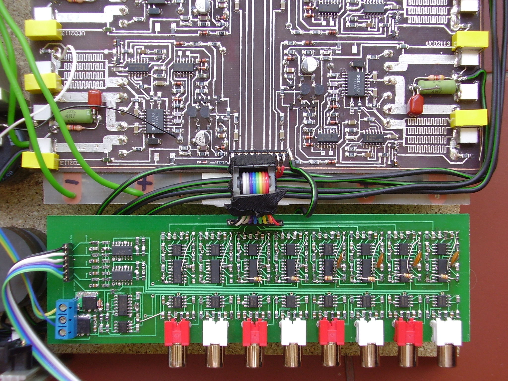

Több csatorna (6) hangerejének állítását hogyan lehet egy potival minél egyszerűbben és a lehető legjobb minőségben megoldani? LM1036 és TDA1524 nélkül. :whatever:

(#) Pafi hozzászólása Aug 22, 2007 /
igen, ez egy keverőszerűség, de pff-nek nem ez kell!
6 db különálló csatornát kellene egyszerre szabályozni! (5.1-es erősítő)
Én saját megoldást találtam rá (a csatolt képen a zöld nyák), és a minősége kifejezetten jó, de egyszerűnek ezt sem mondanám, ráadásul kell bele egy duál 700 MHz-es műveleti erősítő csatornánként.
