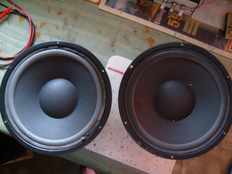

Azért ide teszem fel a kérdésemet, mert az erősítőkhöz hangszóró is kell
A múlthéten kaptam két hangszórót, de nem tudom mennyit bírhatnak, meg egyáltalán mi lenne a márkája. Annyit tudok, hogy 6ohm-osak, meg mind a kettő rossz. A bal oldalinál felszakadt a külső felfüggesztés, a jobb oldalinak meg megégett a tekercse, mert karcol rendesen. Nincs valakinek pont ilyenje?
Ha lenne legalább 100W-os, akkor vinném javításra.

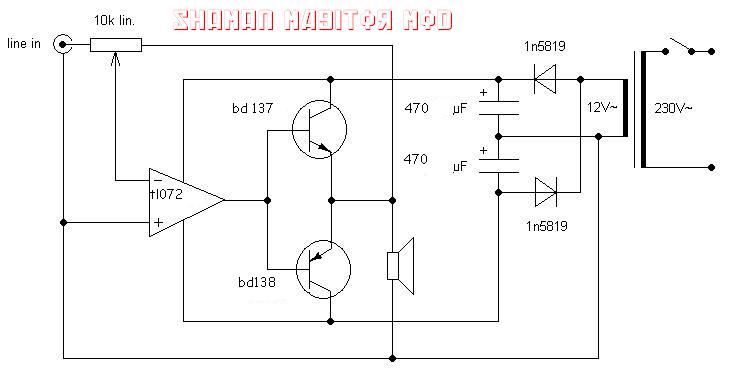

Halika itt az én Sámánom, Mayan féléből átalakítva. Bár tanulás céljából raktam össze, megéri ezzel az egyszerű kapcsolással dolgozni mert pl szebbe szól mint a tda 2030 as 15w osom ileltve a 2003

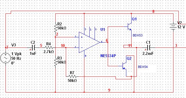

(#) Szegedi Sándor válasza lapose hozzászólására (») Júl 7, 2009 /
Helló
Megépítettem az erősítőt még tegnap légszereléssel, de csak estére tudtam működésre is bírni. Aki azt állította, hogy gerjedni fog mert darlington tranyókat rakok bele nem volt igaza. De a 100Ohmost ki kellett venni mert különben nem volt hajlandó megszólalni. Először azt hittem a visszacsatolásnál van a hiba és beraktam a visszacsatoló ellenállás helyet egy 1megaOhmos ellenállást, aztán mikor leszedtem a 100 ohmost akkor még a középhullámú adások is hallatszottak benne.
A visszacsatoló ellenállásnak a 100Kohmos is sok volt, 50kOhmra cseréltem. Így már egész szépen szól, csak valami furcsa hallatszik rajta, mintha a középhangok nem nagyon lennének benne, olyan a hangja mintha kicsit fognám a hangszóró membránját, de a mélyet és a magasat remekül kiadja. Úgy sejtem az előerősítő bemenete körül van valami zűr. A potméter helyett be akartam rakni egy ellenállást(poti maxon) a bemeneti kondi után és a 2,7k elé, a másik vége pedig a testhez ment volna, de ha berakom akkor nem szól.(50kOhmos)
(#) Szegedi Sándor válasza Szegedi Sándor hozzászólására (») Júl 7, 2009 /
Úgy sejtem a 100 ohmos ellenállást azért kellett kivenni mert magába a tranzisztorba is vannak ellenállások, plusz 1 dióda védelemnek. Szerintem erre a kísérletezésre BDX53-54 tökéletesen alkalmas, mert ha nem lenne benne az a dióda már az örök vadászmezőkön járna miattam.
(#) zosza18 válasza Szegedi Sándor hozzászólására (») Júl 7, 2009 /
Hali
Ha 50k-s ellenállatot rakol be poti helyett. akkor az olyan mintha le volna véve a hang, azér nem szól semmit. Rakj átkötést oda, akkor lesz olyan mintha a poti maxon lenne!
