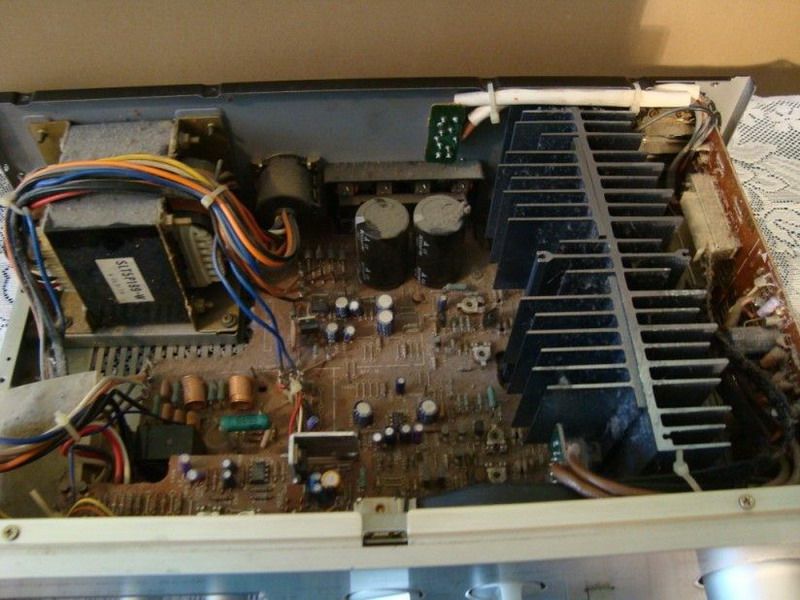

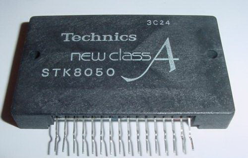

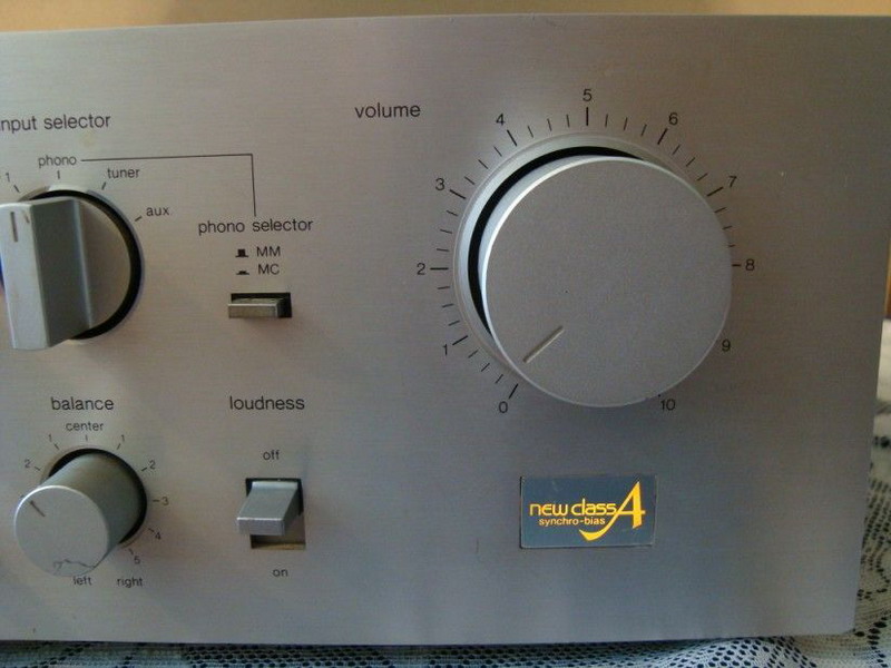

A Technics SU-V4A egy igazi erőmű STK8050 végfokkal rendkívűl jó minőségű, és elég komoly hangfal kell hozzá.
Ha túlméretezett toroiddal gyártották volna 2x20000µF tápszűréssel csarnok kihangosításra is jó lenne Hi-Fi minőségben.

Azért szerintem az a 160W 4ohmon az túlzás egy picit ekkora hűtőbordákkal. A trafó nincs 580W-os az a képről is látszik. Volt már szerencsém 500VA-es trafóhoz és az igen csak 2X akkora. De én egy 2x80W-ot reálisnak találok rá. Ez sem kevés!

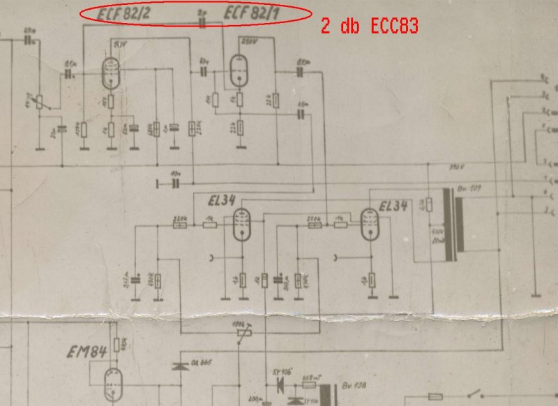

(#) mineral válasza janocsi hozzászólására (») Aug 14, 2009 /
janocsi volt olyan úr, hogy megosztotta velünk a Regent 60-as erősítő rajzát. A rajz birtokában és a H.E. segítségével az évekkel korábban elkezdet erősítő javítását befejezhetem.
A tápegység részből az elkókat évekkel korábban csere céljából kiszedtem. Amik a hosszú idő alatt szublimáltak. Fémeknél ez általában ritka jelenség de itt mégis megtörtént.
Szóval 2 kondenzátor helyét, értékét sikerült a rajz alapján beazonosítanom. De az én erősítőm felépítése kicsit eltér a rajztól. Az előerősítők és a hangszínszabályzók a rajz szerintiek. De az ECF 82-es csővel kialakított áramköri rész nálam 2 darab ECC 83-mal van megoldva. Így van egy kondenzátorom aminek nem tudom az értékét, bekötését beazonosítani.
Ebben tudna nekem valaki segíteni? Esetleg van valakinek másik (újabb/régebbi) rajza?
Köszi előre is.

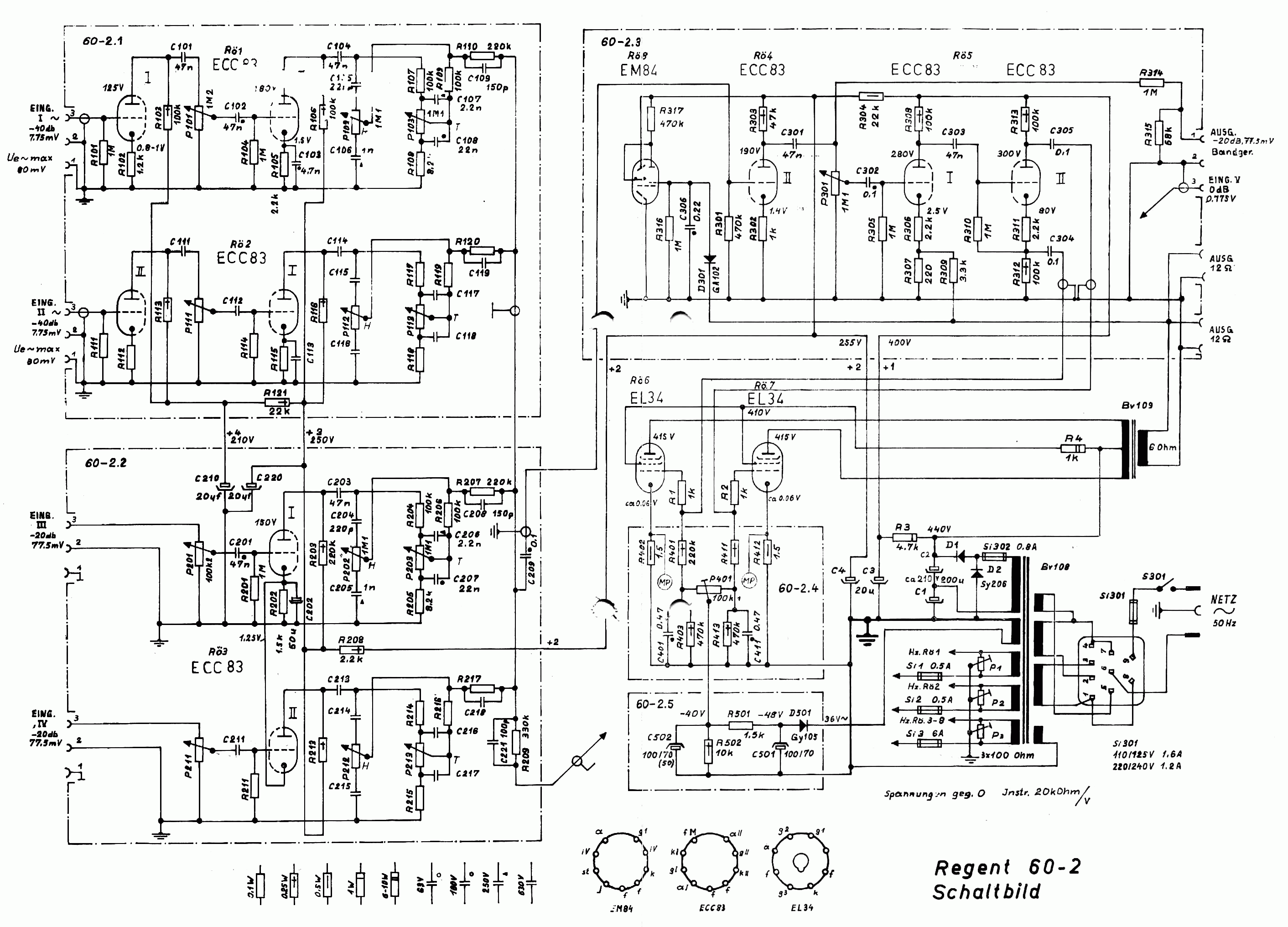

Ez az?
(#) mineral válasza lapose hozzászólására (») Aug 14, 2009 /
Szia lapose!
Hát ez több mint tökéletes! Köszönöm szépen erre volt szükségem.

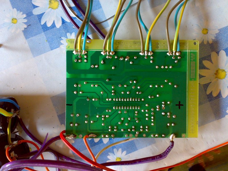

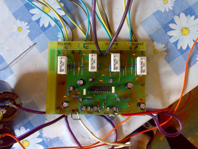

(#) Robi85 hozzászólása Aug 15, 2009 /
Vettem egy 2*130Wattos erősitő KITet. MJ11015G és MJ11016G tranzisztor párok vannak hozzá.
Azt szeretném megkérdezni hogy melyik tranzisztor kapja a + tápfeszültséget? Kéz alol vettem az erősitőt, és ugy kötöttem be a tranyokat ahogy a panelra volt irva. De igy valamiért rettentően melegednek az 5 Wattos 0.1Ohmos ellenállások. 6 amperes greatzel probáltam ki +-35Voltos tápfeszültséggel és a greatz kb 30mp után megadta magát és a trafó is nagyon meleg lett. Megmértem a tranyókat azok jók. Szóval azok nincsenek elpukkanva.
Most a + tápfeszen a 15G van a negativon a 16G. Jo ez igy?
(#) Bassmester válasza Robi85 hozzászólására (») Aug 15, 2009 /
Nincsen kapcsolási rajzod hozzá ? Mert akkor megnézném.
Általában a PNP tranyó emiterén kell hogy legyen a pozitív, az NPN emiterén pedig a negatív.
(#) Robi85 válasza Bassmester hozzászólására (») Aug 15, 2009 /
Sajna kapcsi rajzot nemkaptam hozzá, de itt a Collector kapja a tápot.
Mellékelek két képet hátha segit. Remélem jol látható a kép.
(#) Robi85 válasza (Felhasználó 15355) hozzászólására (») Aug 15, 2009 /
Hát igen rosszul van bekötve. Vagyis nem én csináltam rosszul, hanem az akitől vettem. Rosszul irta fel a nyákra h melyik tranyó hova megy.
Tehát akkor a MJ11015G PNP= - táp
MJ11016G NPN= + táp.
Akkor megprobálom, átkötözöm.
Köszönöm a segitséget. Máskor jobban fogok figyelni. Hálisten tul élték a tranyók a megprobáltatást.
Most szól az erősitő. Köszi mégegyszer.
(#) lapose válasza Robi85 hozzászólására (») Aug 15, 2009 /
Ha rákerestél volna az IC típusára(TDA7250), itt a HE-n kapcsolási rajz is van hozzá..
(#) Robi85 válasza lapose hozzászólására (») Aug 15, 2009 /
Azzal nemvolt baj. Csak nemtudtam a tranyókat hogyan kell bekötni. De már elküldte a srác a kapcsi rajzot és már jó a cumó.
