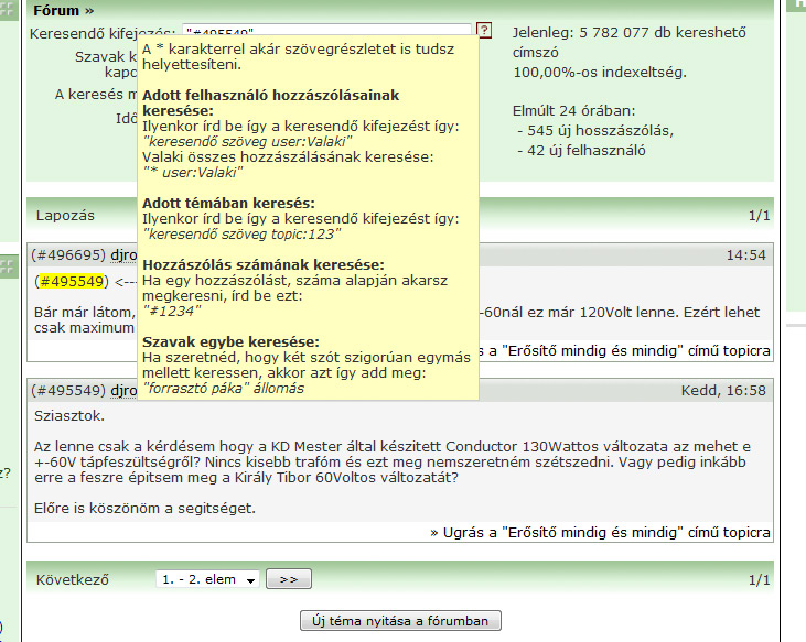

(#) hapro válasza Bassmester hozzászólására (») Aug 20, 2009 /
Vidd rá az egeret keresés közben a kis kérdőjelre a beírt szöveg mellett... ezt fogod látni.
(#) Robi85 válasza Bassmester hozzászólására (») Aug 20, 2009 /
Tessék.

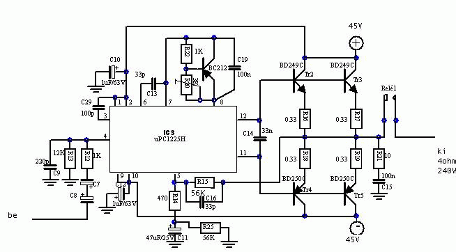

(#) Robi85 hozzászólása Aug 20, 2009 /
Hi-Fi-re kéne, itthoni zene hallgatás céljábol. Van egy hibás Technics SU-V660as erősitőm és abban a tápfeszültség +-60Volt. De nem szeretném a trafót kicserélni emiatt. Gondolkodtam hogy a Király Tibor féle 60Volots változatot csinálom meg bele. De ha tudsz valami olyan kapcsit ami 8 Ohmra 80-100Watt környékén van és tranzisztoros vagy FETes és +-60ról is megy akkor mutasd meg légyszives. Köszi.
(#) Bassmester válasza Robi85 hozzászólására (») Aug 20, 2009 /
A VF2-t sokan dicsérik, bár én nem ismerem. Szerintem a 60V-os változata éppolyan életképes mint a többi, de remélem hogy ebben majd egy olyas valaki is megerősít, aki megépítette

(#) bereczk.jans válasza bancsi15 hozzászólására (») Aug 20, 2009 /
Így helyes a tápegyaég. C7 - C14 kondiknak már majdnem sok a 100 nF, én először 10 nF és 47 nF között próbálkoznék. Igaz 1 greatz hidat meg lehetne spórolni, de így fele akkora terhelhetőségű hiddal, vagy diódákkal is elkészíthető. Brummveszély és földhurok problémák kivédéséhez a kéthidas módszer szerintem előnyösebb. Ügyelj a csillagpontos elrendezésre! (Töltő és kisütó vezeték - táp. kimenet csatlakozások az elektrolit kondenzátor beforrasztási pontjai legyenek. Esetleg olvasd el Király Tibor Vf 2 erósító szerzőjének honlapján leírtakat amit a tápegységről leír.

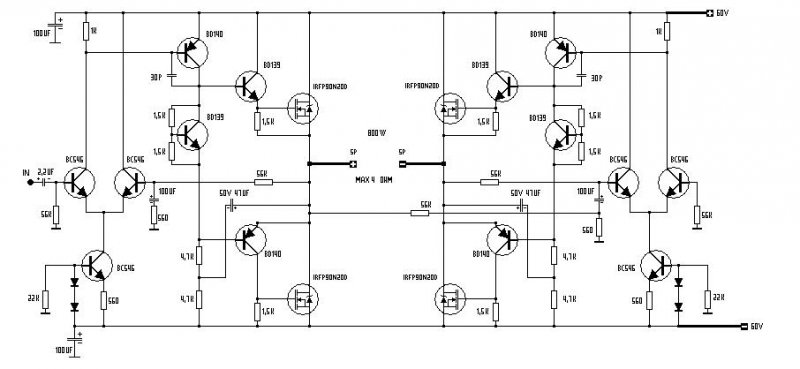

(#) ngyzoli hozzászólása Aug 20, 2009 /
Tudna valaki olyan fet-es rajzo(ka)t feltenni,amely 2X60V körüli tápról 200W környékén teljesít,és a lényeg,h ne komplementer,csak N-csatornás legyen a kimenőkör.Ennek a kivételével:
(#) lapose válasza ngyzoli hozzászólására (») Aug 20, 2009 /
Hehe. Ez a förmedvény rendszeresen előkerül.
Tessék ez jó, megy +-60V-ról is. A tranzisztorok MJ340-350 legyenek.
(#) ngyzoli válasza lapose hozzászólására (») Aug 20, 2009 /
Nagyon köszönöm,de miért is förmedvény az előző rajz? ha kifejtenéd,érdekelne.
(#) lapose válasza ngyzoli hozzászólására (») Aug 21, 2009 /
Időről-időre megjelennek ezek a rajzok a fórumokon.
Szerintem ez úgy született, hogy valaki látott egy működőképes kapcsolást, és úgy gondolta ő is tud alkotni valami működőképest. Vagy talált egy elméleti kapcsolást, és úgy gondolta van elég tapasztalata átültetni a gyakorlatba.
Ami ezen a kapcsoláson helyből szemet szúr:
- 120V a tápja a BD139-140-es tranzisztorok 80V-osak.
- A feszültség erősítő a végtelenségig leegyszerűsítve.
- Hogy a kivezérelhetőség jobb legyen kondenzátoros feszültség után-húzást alkalmaz. De pont fordítva, ide PNP tranyós differenciál erősítő jobb lenne, és alulra egy NPN feszültségerősítő, ha már így oldotta meg.
- Hiányzik a kapcsolásból az összes stabilizáló és gerjedésgátló elem.
- A nyugalmi áramot illik beállíthatóra csinálni.
Hirtelen ennyi. Elég összehasonlítani egy bevált kapcsolással, és látja az ember, hogy ebből szépen kispóroltak amit csak lehetett.
(#) ngyzoli válasza lapose hozzászólására (») Aug 21, 2009 /
Jogos az okfejtésed,a konstrukció egyszerűsége nekem is szemet szúrt elsőre,épp ezért lettem rá kíváncsi...nos,én megépítettem két már példányban,a dolog működik,a rajz szerint híd-üzemben is,kipróbáltam,de én csak szimplán használom.(minek 800W??) Így szimplán 2x55(pláne 60)volt tápról tudja a Quad teljesítményének a dupláját(min.200W sinus),és azonos minőséget,de (!!),teljesen más hangfekvésben zenél,szinte ellentéte a másiknak.Az alkatrészköltség,-és bonyolultság viszont össze sem mérhető.S ha valami egyszerű,az nem feltétlenjelent rosszat... Tény,ha valaki biztonságra törekszik,a BD-ket érdemes lecserélni nagyobb fesz-tűrésű típusokra,ezek úgy 2x45V-ig használhatók.És igazad van,a kapcsolás eléggé gerjedékeny,tehát lenne mit finomítani rajta...Viszont egyszerű,s a feteken kívül filléres dolog,főleg ha azt nézzük,teljesítményben mennyit tud.
A két,1,5k-s ellenállás helyére 3,3-as trimmert alkalmazva a nyug-áram jól állítható,de kis figyelem szükséges,a poti"vége"felé lesz optimális.Ha csak szimplán használjuk,ez szerintem szükséges.A rajz alapján majdnem nulla lesz,de a konstruktőr úgy gondolta,ha marad is némi kereszttorzítás,a híd-üzemmód miatt ez kioltódik.A rajz szerint nem a minőségre van a cucc kihegyezve... Ha valaki jobban bízik a fix ellenállásban,akkor a felső tag(nálam)3,3kohm,az alsó 510-560 között.
(#) djgombi válasza ngyzoli hozzászólására (») Aug 21, 2009 /
Szerintem az is egy ökör nagy hiba, hogy az első végfokon végig szalad a jel és csak utána kapja meg a másik végfok. Valamikor már kitárgyaltuk, hogy ez a megoldás nem a legjobb mert veszteségek keletkeznek amiért késik egy picit a jel.

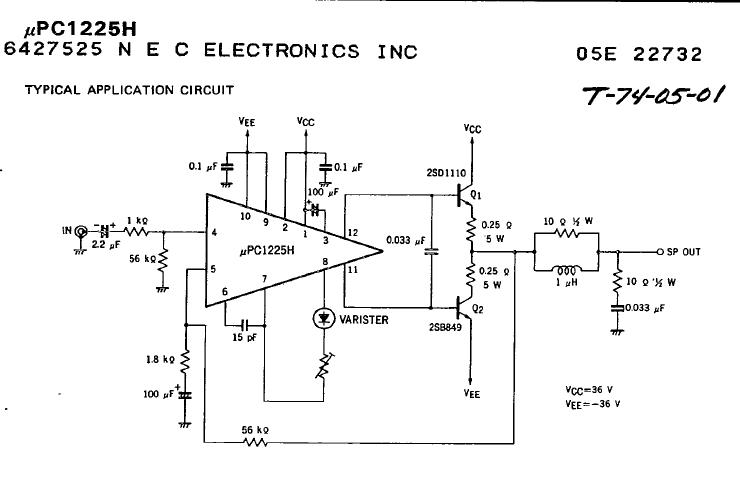

(#) Bassmester válasza zotyo91 hozzászólására (») Aug 21, 2009 /
Itt az adatlapja, az ícének. Lehet hogy működik, de én nem állnék neki. Egyszerűbben is lehet jó végfokot csinálni és a fene tudja hogy ez milyen...
Ez az ajánlott kapcsolása:

(#) lapose válasza zotyo91 hozzászólására (») Aug 21, 2009 /
Ez a kapcsolás 4 ohm-ra kb. 160W-ot tud, de ne vágj bele, mert ezt az IC-t már rég nem gyártják. Nem is biztos, hogy beszerezhető, vagy a későbbiekben pótolható lesz.
Ha megengeded válaszolnék egy-két dologra a felvetésed kapcsán.
„Így szimplán 2x55(pláne 60)volt tápról tudja a Quad teljesítményének a dupláját”
Egy erősítőnek a teljesítményét a tápfeszültség és a terhelő ellenállás szabja meg. Az erősítő kapcsolása csak minimális mértékben szabja meg a kimenő teljesítményt, ez a kivezérelhetőség, amiben a Quad nem jeleskedik, de ez az erősítő még annyira sem.
„.Viszont egyszerű,s a feteken kívül filléres dolog,főleg ha azt nézzük,teljesítményben mennyit tud.”
Egy erősítő filléres dolgokból áll. Egy kis BC kb. 5-7 Ft, az ellenállások, kis kondenzátorok, szintén pár forint, sőt egy jó műveleti erősítő is kapható 30-40 Ft-ért.
Ha az erre az erősítőre szánt összeget megfejeled 100-200Ft-tal akkor egy jobb erősítőt kaphatsz. A minőségi végtranzisztorokat, és FET-eket pedig ígyis-úgyis meg kell fizetni.
„de a konstruktőr úgy gondolta,ha marad is némi kereszttorzítás,a híd-üzemmód miatt ez kioltódik”
Rosszul gondolta. Mivel a híd két oldala ellen-fázisban van vezérelve, a kereszttorzítási hiba ugyanúgy összeadódik mint a hasznos jel amplitúdója.
„kapcsolás eléggé gerjedékeny, tehát lenne mit finomítani rajta.”
Pont az ilyen hibák, és pl. a nem megfelelő tranzisztorok miatt nem javaslom a megépítését.
Ha valaki kifog egy olyan tranzisztor ami nem tolerálja a nagyobb feszültséget, vagy egy masszív gerjedést a hangfalak tömény füsttel nyugtáznak, hát a delikvens majd csak áll leforrázva.
Ha pedig ezt a kapcsolást kiegészítem a hiányzó elemekkel, akkor megkapom azt a kapcsolást ami le lett csupaszítva, de akkor nem célszerűbb azt megépíteni?!
Ennek ellenére nem írom(írtam), hogy ez az erősítő működésképtelen, vagy használhatatlan. Lehet, hogy egy olyan emberke, akinek már nagy tapasztalata van áramkörök építésében, jó paneltervvel össze tudja hozni.
De a tapasztalat az, hogy az ilyen áramkörök után-építésénél sok gond adódhat, és ilyen hibák a kapcsolásban(nem megfelelő alkatrész, gerjedés) okozzák az olyan fejtörőket, hogy rendesen működött, és egyszer csak úgy megpusztult az erősítő. Megjavítva megint megy, majd a leglehetetlenebb időben megint megadja magát.
Nos ezeket nem csak e-miatt a kapcsolás miatt írtam le, hanem ha valaki erősítő építésbe kezd(és kezdő) legyen egy kis támpontja, mi alapján válassza ki a megfelelő kapcsolást.
Remélem nem írtam hülyeségeket..
