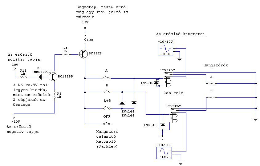

(#) bankimajki hozzászólása Nov 22, 2009 /
Sziasztok terveztem egy hangszóró kiválasztó és egyben védő ÁK-ört, gondoltam megosztom veletek a kapcsolást. Nem túl bonyolult, de jól működik.

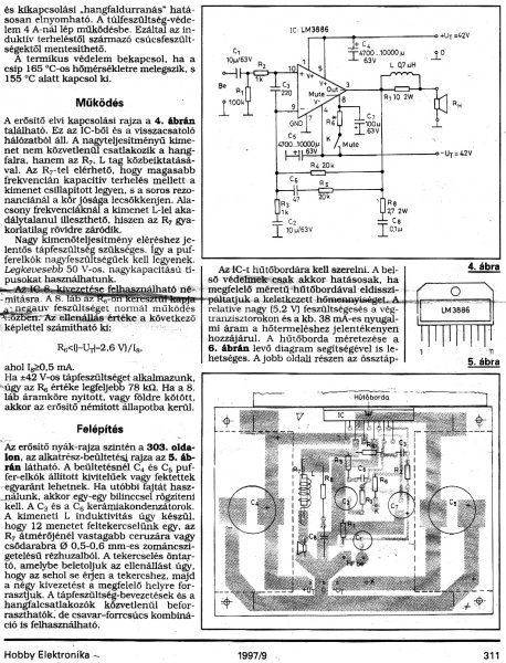

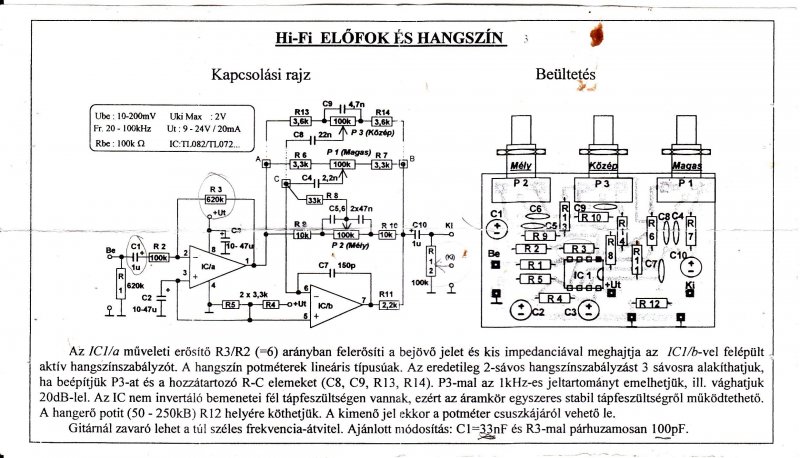

(#) ifiszgy hozzászólása Nov 23, 2009 /
Korábban csináltam már egy erősítőt. Végfok LM3886-tal, és egy itt talált előerősítővel. Az előerősítő annyival lett meghackelve, hogy nem TL IC-t kapott, hanem OPA2134-et. Stereóban készült, kegyetlen jó hanggal. Kis hibája, hogy a hangszín szabályozás enyhén átfed.
Most úgy döntöttem csinálok 7.1-et ezekből. 8 Mono csatorna, kis módosítássokkal.
Ami kérdés: hogyan tudom egyszerre változtatni a 8 csatorna hangerejét úgy, hogy közben meg maradjon az egyes csatornák hangerejének állítása?
Azaz az előerősítő 100k potiját megtartanám, hogy külön is tudjam állítani a hangerőt a szoba elosztásának függvényében, de ezt a 8 kimenő jelet egyszerre is tudnom kell szabályozni.
"8 tárcsás szabályozás egyben" - kicsit meredeknek tűnik , és szerintem az együtt futás szinte lehetetlen.
Néztem digitális megoldást (BSS), de ez 16 léptékű, amit keveslek egy 68W-os mononál.
Ötlet?

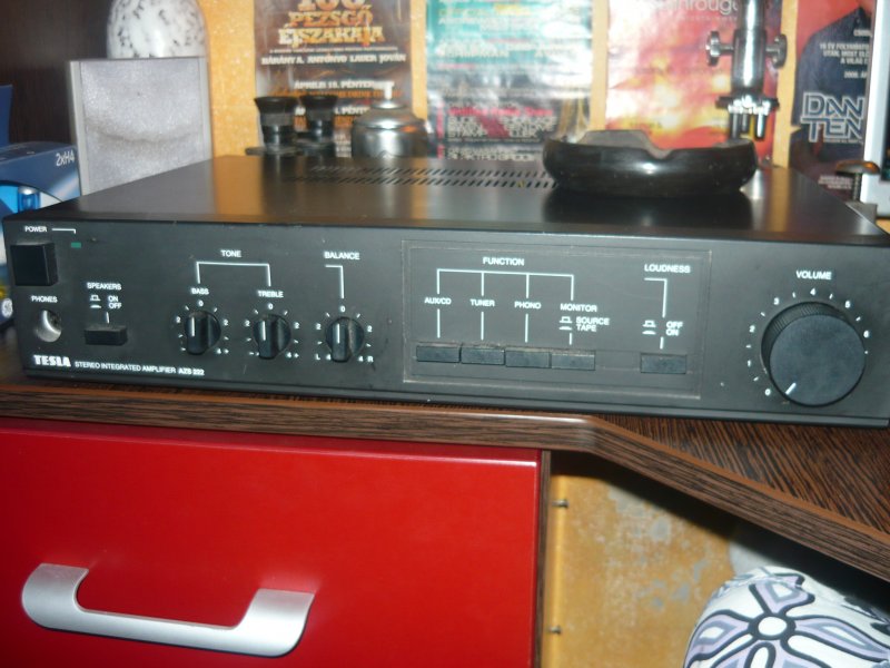

(#) pusi1989 hozzászólása Nov 23, 2009 /
Helló mindenkinek! Lenne egy problémám, kérlek segítsetek... Szóval van egy Tesla AZS 222-es erősítőm és valami miatt a jobb oldalon recseg a hang. A baloldali tökéletesen szól. Én személy szerint a végfokra gyanakszom benne,de ha valami más ötletetek van akkor írjátok meg létszi. Mellékelek néhány képet róla.
Üdv, Gery

(#) bankimajki válasza pusi1989 hozzászólására (») Nov 23, 2009 /
Mikor recseg és hogyan?
(#) pusi1989 válasza bankimajki hozzászólására (») Nov 23, 2009 /
Megy a zene mindkét hangfalon, de a jobb oldaliban a zene alatt vagy felett (nem is tudom hogy mondjam) recsegés van. halkabb a zene és recseg. a hangfal tuti nem rossz mert másik erősítővel teljesen tiszta hangja van...
