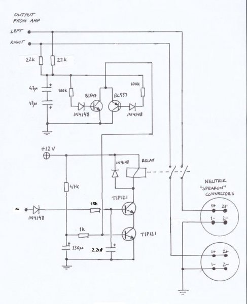

Próbapanelen könnyen megépíted, én is erre gondoltam csak nem találtam a gépen.
(#) gleccser16 válasza Bassmester hozzászólására (») Nov 21, 2009 /
Én próbálok minél inkább szobai erősítő kinézetű és (kb. hifi) hangzású erősítöt késziteni.
És köszi szépen a segítséget.

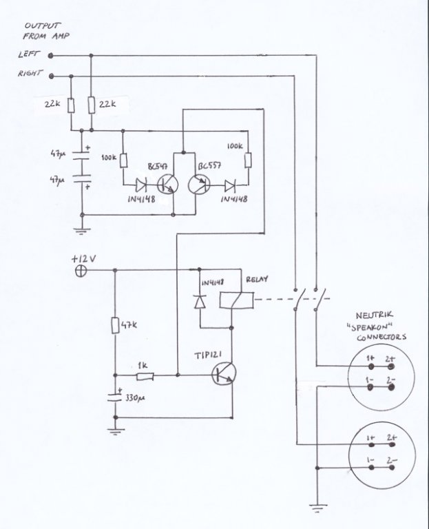

(#) gleccser16 válasza J-O-E hozzászólására (») Nov 21, 2009 /
Végül is nem egy nagy áramkör lenne ez szerintem. Legalább ebben is lesz egy kis gyakorlatom szerencsére.
Meg lenne még itt egy hangfalvédő amit szerintem szintén nekem kell majd még megrajzolni. Ez jó lenne védelemnek és koppanásgátlónak szerinted?
Ja és a tip127-ből kettő darab kell vagy az 1 darab lenne?

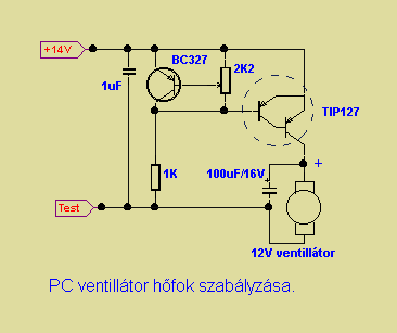

(#) szamóca válasza gleccser16 hozzászólására (») Nov 21, 2009 /
Az egyszerűség kedvéért lehet kapni 50-60C° fokon kapcsoló hőkapcsolókat amiknek van egy 15C° fokos hiszterézise. 600-800ft körül adják. (én évekkel ezelőtt 530-ért vettem) Ettől egyszerűbben nem oldható meg, sorba kötöd a ventivel és kész. Persze lehet bonyolítani.
A koppanásgátlórész kikapcsolásnál így nem fog működni, ha a +12 voltos ágban lévő pufferkondi nagy értékű.
Változtatás alant.
(#) gleccser16 válasza szamóca hozzászólására (») Nov 21, 2009 /
Akkor majd érdeklődök boltba van e ilyesmilyük.
A védelemnek pedig külön tápellátás lesz biztosítva és kevés puffer kondivan. 100µF elég neki?
A kapcsolási rajzot te egészítetted ki? Igy mivel lesz jobb
Kapott egy váltó bemenetet, amit a trafóról (szekunder tekercséről) kell oda vinned. Ha bekapcsolod a cuccot, ez szinte azonnal vezetővé teszi a vezérelt tranyót, majd a meghagyott késleltető vonal (47K 330uF) az időzítés elteltével az alsó tranyót is. Ekkor behúz a relé.
Amikor kikapcsolod akkor van jelentősége, ugyanis ekkor a trafó szekunderén azonnal megszűnik a feszültség, ezért a felső tranyó ebben a pillanatban lezár, és elejt a relé, így nincs koppanás.
Vagy itt van ez.
Próba szerencse. Megcsinálom az általad kiegészített kapcsolást. És az mindegy hogy a szekunder kimenet melyik kivezetésére kötöm rá a felső tranyót?
Pufferkondinak mennyit tegyek be?
(#) J-O-E válasza gleccser16 hozzászólására (») Nov 21, 2009 /
Ez a jól működő hangfalvédelem "szamóca" jól mondja.
A váltófigyelés-megtáplálás a lelke, így építsd meg.

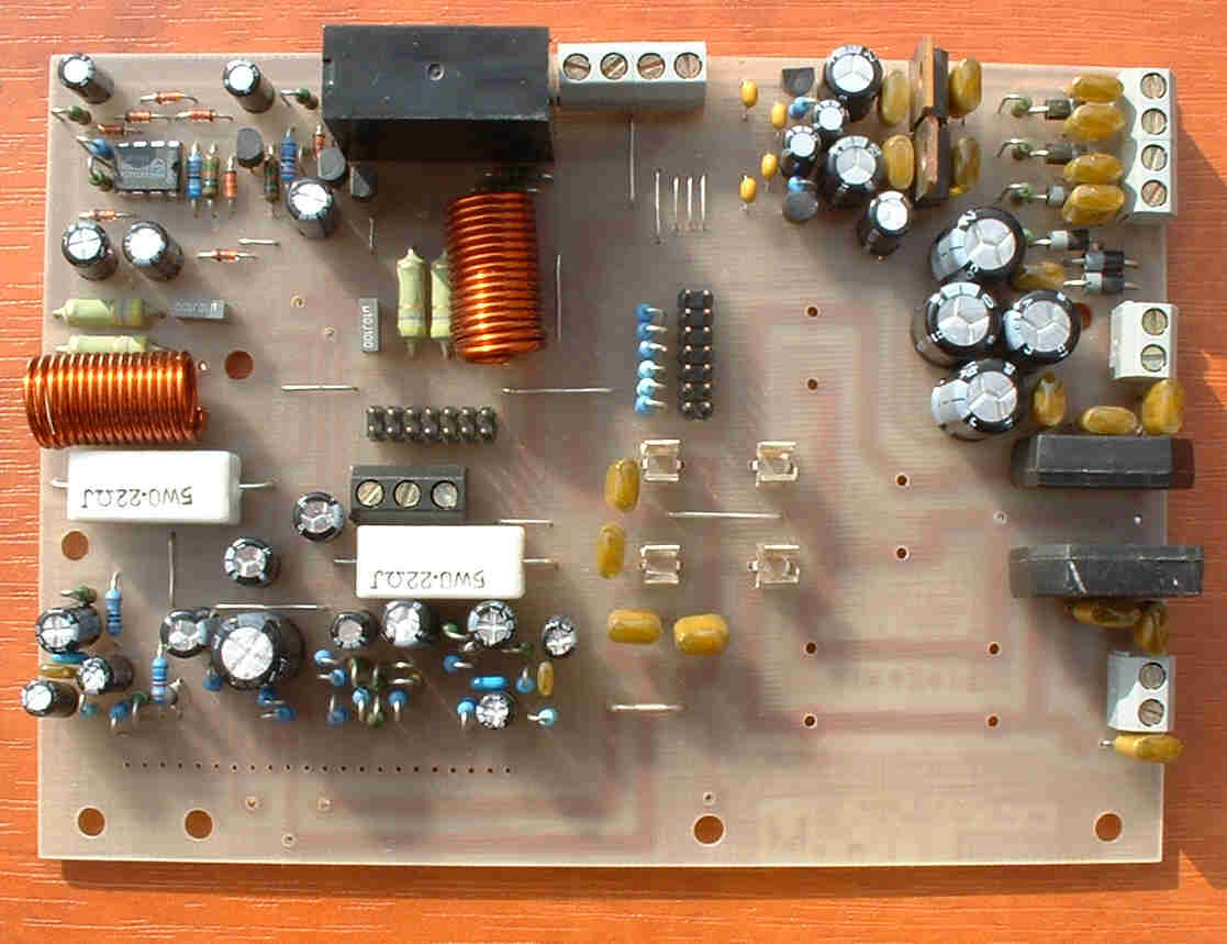

MÁS: A NET.-en találtam egy STK4241 panelt eggyen írányítás, szűrés, hangfalvédelem, végfok kompletten, egy panelon kép mellékelve.
Csak érdekességnek :yes:
Mindegy, csak ne a közös GND pontra.
Mármint a végfok tápellátásába?
2*120W-oshoz 2*2*10-15000µF-os kondikat.
(#) szamóca válasza csovalek hozzászólására (») Nov 21, 2009 /
A némítás Mute1 lábra +1-2Vot, a készenlétire SB 4láb 2,5-3V-ot kell adni. Az adatlap szerint 100uA áram mellett.
Tehát ellenállásosztón keresztül, a +tápra kötendőek.
Nem a végfok tápellátáséba, hanem a védelmébe mennyi pufferkondit tegyek hogy ne legyen sok de kevés sem. Vagy a módosított kapcsolás alapján már mindegy neki?
Az utolsó mondatod a válasz.
