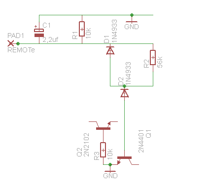

(#) kanocos hozzászólása Márc 26, 2010 /
sziasztok egy autóerősítő problémával fordulnék hozzátok. A probléma 100%hogy a remote részen van mivel a rajzon látható 2N4401es tranzisztort kicseréltem egy helyettesítőre akkor működött viszont remote nélkül is üzemelt. átmértem a 2N4401est nincs gondja viszont ezzel nem kapcsol be. (a rajz korántsem korrekt a lényeget próbáltam vele ábrázolni)

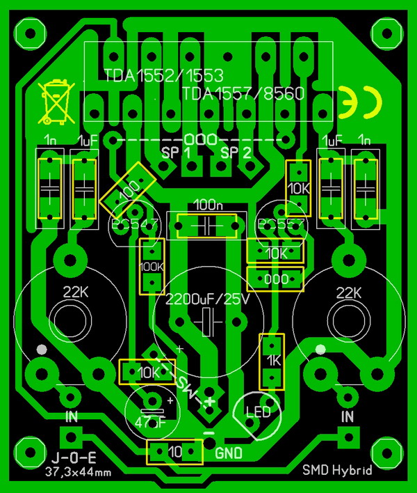

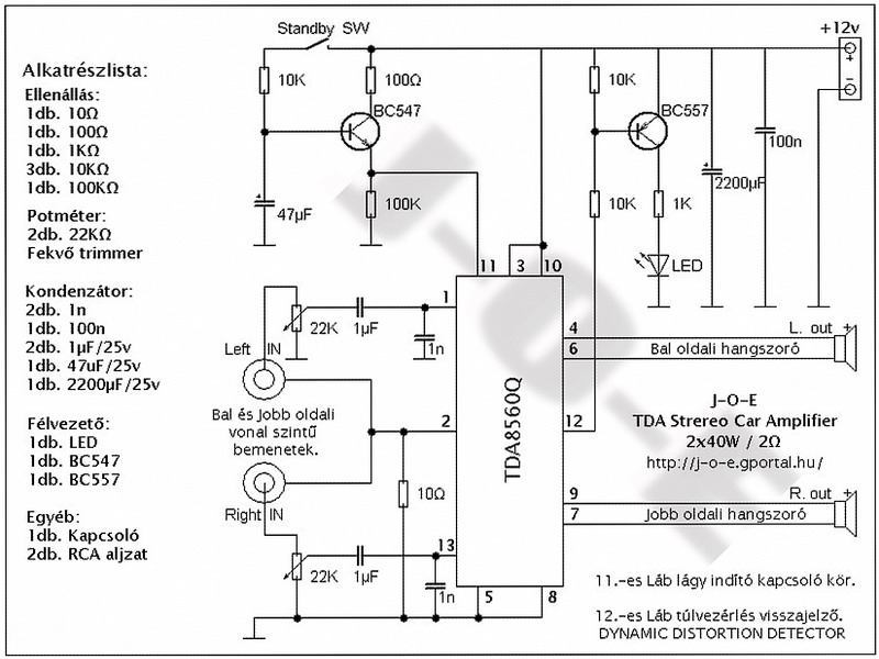

(#) J-O-E válasza gesa hozzászólására (») Márc 27, 2010 /
Egyértelmű hogy a nyákterv TO247LAY.-on van fordítva és a pdf-es beültetésibe jó.
Ha esetleg jól volt bekötve és úgy szált el akkor nem a kondi okozza a hibát, ott valami elküldte. Viszont ha a fordított kondi csinált rövidzárat akkor a végfokoknak is rezeg a léc. Ezek után hiába teszel jó kondit megint elszálhat. De én csak amatőr vagyok egy profi igazolja ha jól gondolom.
