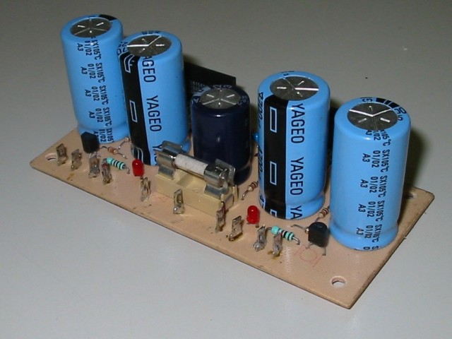

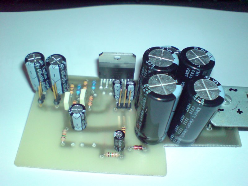

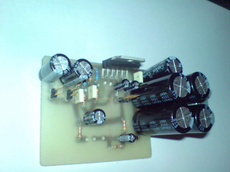

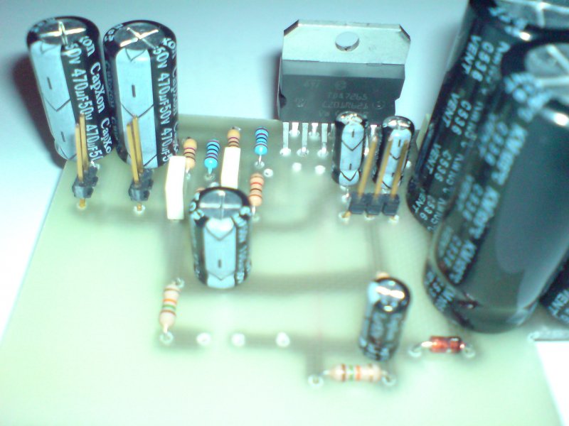

És végül néhány kép a TDA 7265 ös végfokomról amit ma raktam össze, kicsit gagyi de egy gépésztől nem is rosz

14V-ról, 2x 60W ? Ez még 2 Ohm -ra se nagyon jönne össze. Itt már inkább a kapcsolóüzemű tápon kéne először gondolkodni, aztán a végfokon. Ha tudnál csinálni egy +/- 40V -os tápot, az jó lenne pl TDA 7294 -hez.
14V-ról nem fog összejönni a kívánt teljesítmény.

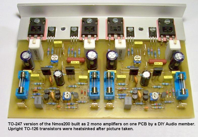

Közben megtaláltam!
Csak 55W tévedtem! Megint!
Mintaképek!
Megvan minden kéritek? pcb sch brd stb.

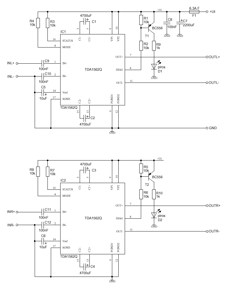

70W-os erősítő autóba
TDA1562 14V-ról kb 60W körüli teljesítmény, egyszeű, kevés alkatrésszel.

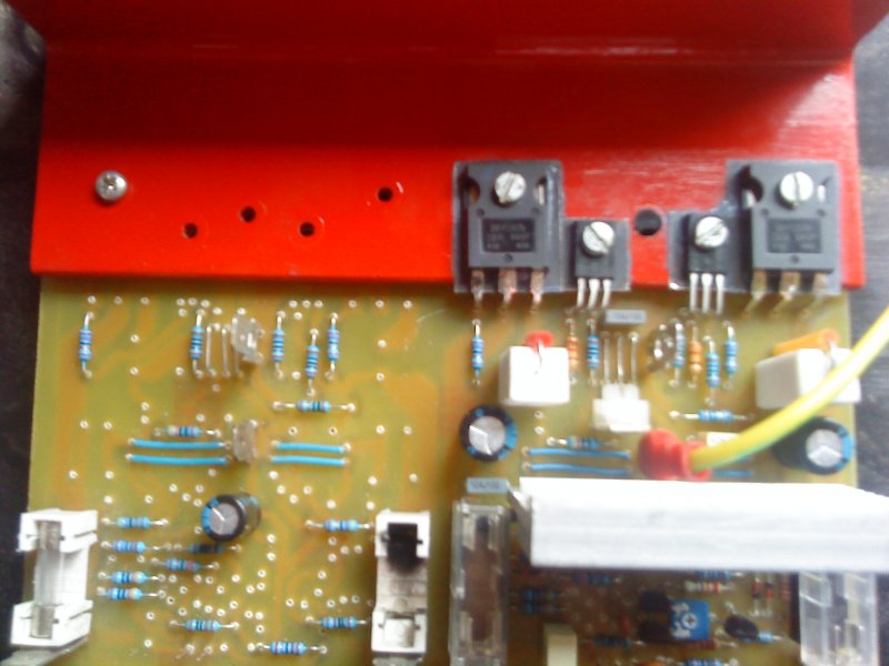

(#) gesa válasza thecyrus hozzászólására (») Márc 28, 2010 /
Szia !

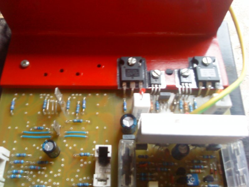

Na ezt építettem meg én is. Sajnos szkópom nincs a beállításhoz tudsz egy szkóp nélküli módszert is mondani?
Megszólaltattam csak az a baj vele hogy a - ágban levő 100 uf/63-as kondi egy idő után elszáll. Segítségedet kérném ebben a dologban. Mennyire nyúzható ez az erősítő, illetve hogy lehetne egy kicsit tuningolni rajta?
Itt vannak a képek róla.
Köszi.
(#) Alkotó válasza gesa hozzászólására (») Márc 28, 2010 /
Piros festékkel "összekent" L profil? Nem a legjobb ötlet. Ha már mindenképpen festeni akarod, akkor ragaszd le azokat a részeket, ahol "csatlakzik", majd festés után szedd le a ragsztót. Így helyileg fémtiszta marad.

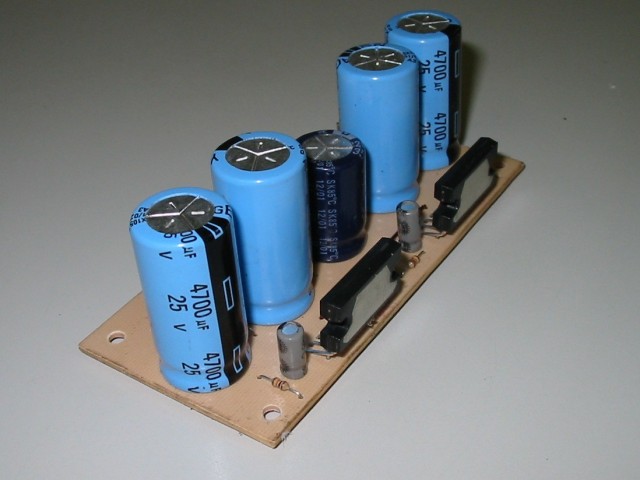

Nyugodtan építsd meg ezt a tda1562-t, de ne kitete vegyél mert az 3x olyan drága. 2300 ft-ért kapsz íc-t, és ez a 70 watt mese.
Én most csináltam 2x15 wattot egy tda ic-vel, ami 800 ft és csak 5 db alkatrész kell hozzá, és nagyon hangos.
szkóp nem kell hozzá, 6-18-ig lehet hajtani egyes táppal. Vagy aksival
Egy házibuliban is megállja a helyét, pedig a jel amit adtam neki 150 mV csúcsokban.
Merem ajánlani
