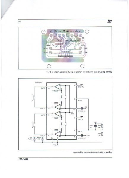

(#) fleta válasza csovalek hozzászólására (») Márc 28, 2010 /
Az ic neve TDA7297
Ha kell adok nyák tervet is

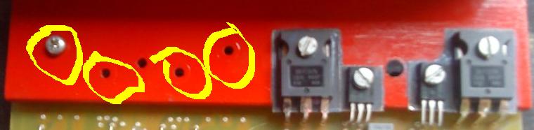

(#) gesa hozzászólása Márc 28, 2010 /
Sziasztok !
1. A piros festékkel összekent L profil alumínium.
2. A Fetek és a tranzisztorok alatt nincs festék.
3. Csak ott festett ahol nem csatlakozik hozzá semmi.
Várom a további hozzászólásokat és véleményeket erről a cuccról,hogy mit lehetne kihozni belőle.

(#) Alkotó válasza gesa hozzászólására (») Márc 28, 2010 /
A felszerelt félvezetők alatt TALÁN nincs festve, de amit sárgával megjelöltem, számomra azt sugallja, hogy bizony ez be van festve mindenhol. (Merthogy ide is félvezetők csatlakoznának) így elégé kérdéses ez a mondat:
„Csak ott festett ahol nem csatlakozik hozzá semmi.”

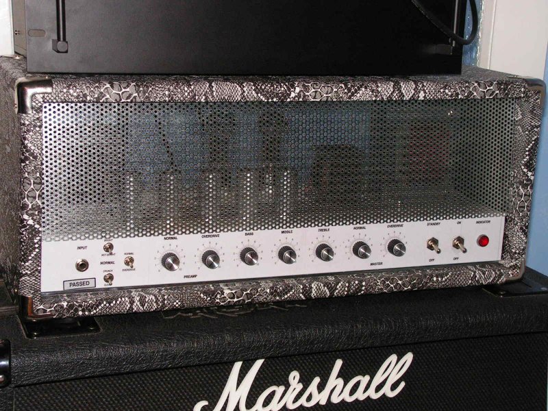

(#) fleta válasza Bassmester hozzászólására (») Márc 28, 2010 /
Ez lenne az, még nem használtam 3/4-ed hangerőnél nagyobb mesteren. Kisebb helyeken ezt a ládát használom 1936-os T-75-el töltve, ez is brutál.
(#) Bassmester válasza fleta hozzászólására (») Márc 28, 2010 /
Nagyon szép fej. Te csináltad? Ha igen, akkor Gratula!

(#) gesa válasza Alkotó hozzászólására (») Márc 28, 2010 /
Igazad van ahol bejelölted ott tényleg be van festve.
Ez csak próbaképpen van rajt.
A másik felét nem csináltam meg azért piros két külön panelra akarom.
Légyszi olyat mondjatok amit én még nem tudok.
A fetek irfp 260-ok tranyók mje 340-350.
+ - 50 V-al hajtom .
Én azt kérdeztem hogy mit lehet ebből kihozni vagy tuningolni illetve a hiba okát keresem de erre nem válaszol senki.
Köszi.
