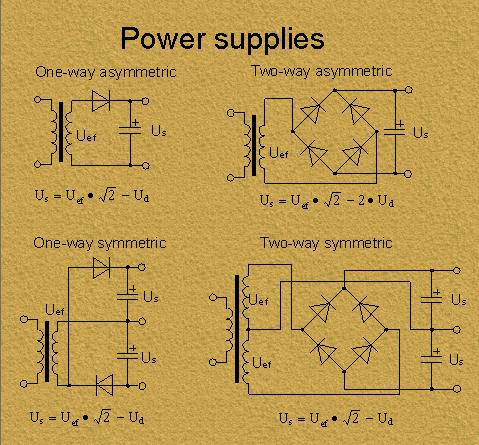

Hi Mesterek.
kérnék egy kis segítséget. Szóval lenne itt ez az erősítő, az lenne a kérdésem hogy milyen trafó kell hozzá?
- három kivezetéses trafó:+25v, 0v -25V ?
- két kimenetes trafót (25V), egyenirányítás után feszültségosztóval leveszem a 0/gnd?
Vagy mi az a 2*25v?
És hova mit kötök a kapcsolásra?
Segítséget előre is köszönöm
(#) szamóca válasza Baxi hozzászólására (») Máj 15, 2010 /
A transzformátor (ez esetben reduktor) váltakozó feszültséget szolgáltat.
Az áramkörök azonban un. tápegyenfeszültséget igényelnek a működésükhöz. Ezért át kell alakítanunk, egyenirányítanunk kell. Ezt legegyszerűbben diódákkal tudjuk elvégezni, felhasználástól függően különböző kapcsolásban alkalmazva ezeket. Ez azonban még csak az egyenirányított frekvenciával arányos szaggatott egyenfeszültség, amit tárolókondenzátorral (puffer) simítunk. Alant látható egy kis segítség, nézegesd.
(#) Doncso válasza Baxi hozzászólására (») Máj 15, 2010 /
Konkrétabban, neked a 3 kivezetéses trafó kell és a "Two way simmetric" kapcsolású táp. A 2*25V ot úgy képzeld el, mintha fognál 2db ceruza elemet és sorba kötöd, az ugye 3V-ot szolgáltat, és a teteje a + az alja a test, nade, ha nem az aljára teszed a testet, hanem középről szeded le, akkor a testhez képest a teteje pozitivabb lesz az alja pedig negatívabb töltésű, és ebben az esetben nem 3V-od lesz hanem 2*1,5 azaz mi úgy mondjuk +-1,5 , vagy szimmetrikus táp. Erre azért van szükség erősítőknél, mert ugye létezik PNP és NPN tranzisztor, az egyik pozitiv a másik negatív feszültség hatására nyit, azaz működik, ezért szükség van egy GND-re (föld) és ettől pozitívabb és negatívabb tápfeszültségre az erősítőnek, hogy működni tudjon.
Üdv. Doncso

(#) Baxi válasza Massawa hozzászólására (») Máj 15, 2010 /
Ok, köszönöm a válaszokat.
Engem az érdekelt hogy most 2*25v kell vagy csak 1*25v és azt osztom meg feszosztóval.
Köszönöm a válaszokat és a segítséget.

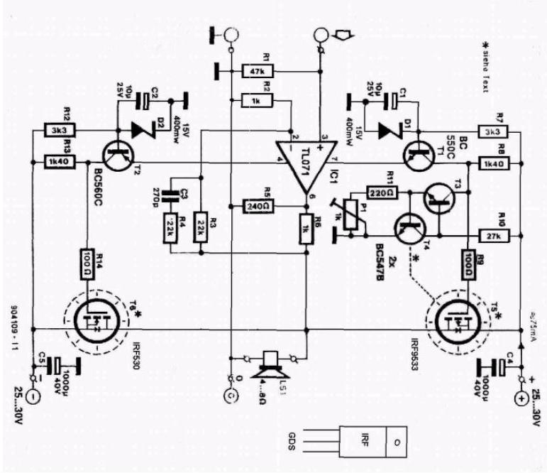

(#) Peter911 hozzászólása Máj 15, 2010 /
Köszöntök mindenkit!
Eddig még én nem írtam ide soha, de most úgy értem eljött az ideje!
Segítséget szeretnék kérni: Olyan erősítő kapcsolási rajzot keresek, aminek az utolsó fokozatában csak N-FET-ek vannak és aránylag egyszerű.
Lehet szimmetrikus és asszimmetrikus tápról működő is. "D" osztályút (PWM) szeretnék csak a hatásfok miatt, de "B" osztályú is lehet..
Olyat már találtam, hogy P- és N-FET-es, de az a baj, hogy nincs meg az NFET-emnek a P-s párja.
Köszönöm előre is a segítséget!
Te olvasol egyáltalán, vagy csak becsukott szemmel gépeled a kérdéseidet?
(#) kadarist válasza Peter911 hozzászólására (») Máj 15, 2010 /
Egy N-es változat:Bővebben: Link
Vagy válogass innen. Sajnos néhány link nem működik.

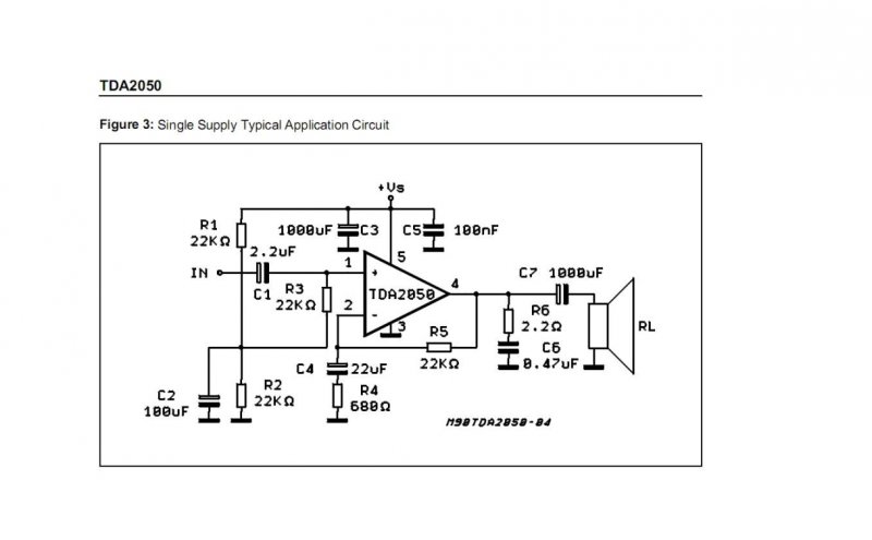

(#) djhua hozzászólása Máj 15, 2010 /
Keszitetem egy erositot megpedig TDA2050 nel (Fájlmellékletben a rajz) . Es nem tudom milyen okbol mikor rakotom a bemeneti jelet , nagyon elkezd zugni , es ha leveszem akkor már nem zug semit.
Mit tegyek ? Koszonom elore is a valaszokat.
(#) kadarist válasza djhua hozzászólására (») Máj 15, 2010 /
De mit raksz a bemetre? Valamilyen jelforrásra kötöd, vagy csak egy darab vezetéket kötsz rá?
