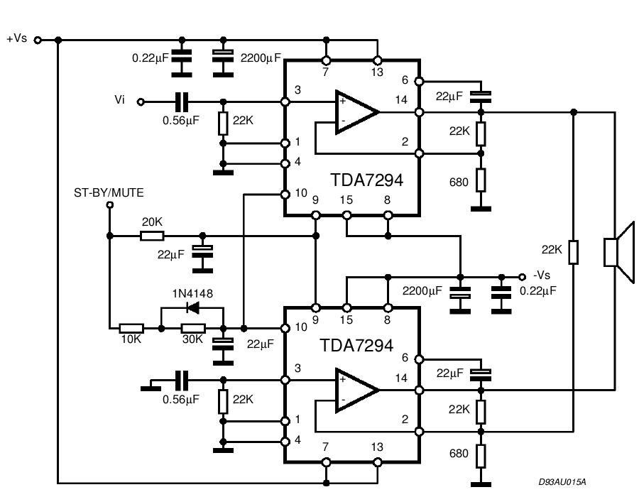

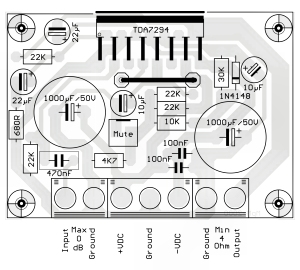

(#) peter1995 hozzászólása Máj 13, 2010 /
Hello.Ehhez van NYÁK rajz?Készenlét meg némítás nem lényeges.
(#) saraha válasza peter1995 hozzászólására (») Máj 13, 2010 /
Természetesen van.
De miért nem a saját topicjában kérdezed?
Nem is kéne kérdezni csak olvasni, mert ott van!
Tda7294 topic

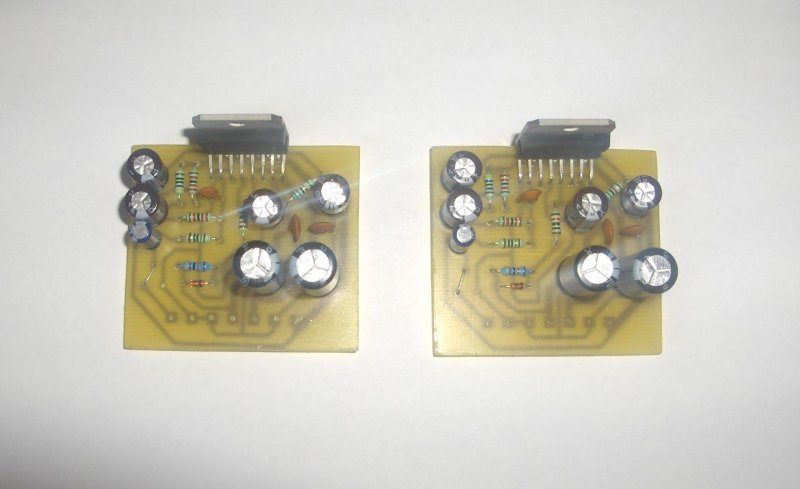

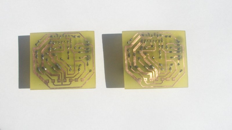

(#) janimester hozzászólása Máj 13, 2010 /
sziasztok egy olyan kérésem lenne hogy akinek van működő TDA7294 es erősítője tudna e a már kész nyákról képet küldeni előre is kössz én amúgy a képen láthatót csináltam meg 2x abból egyik sem működik

(#) sound.man válasza janimester hozzászólására (») Máj 13, 2010 /
Tessék.

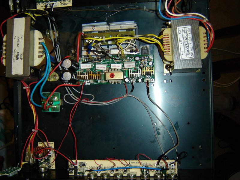

(#) maTaKee válasza szilva hozzászólására (») Máj 13, 2010 /
Helló!
Pontosan így van ahogy leírtad! Azt, hogy megvizsgálni, azt, hogy érted? Az összes végtranzisztort illetve meghajtótranzisztort lemértem, és jók!
(#) szilva válasza maTaKee hozzászólására (») Máj 13, 2010 /
Nem biztos, hogy még most is jók... A két végfokot kellene mérned a trafó előtt. Talán jobb lenne a trafót le is csatlakoztatni a mérés idejére, de persze kapcsolási rajz nélkül eléggé sötétben tapogatózós a dolog. A legjobb az lenne, ha visszarajzolnád a panelról kapcsolási rajzba (vagy valahonnan megszerezni a rajzát), akkor biztosan több segítséget tudnál kapni.
Helló!
Levettem a kimenőt, és a kapcsain egyenfeszültség van. Viszont észrevettem, hogy az egyik végtranzisztor erősen melegszik! Az főpanelen van 5db végtranzisztor, a hídon pedig másik 4db. Ezen a képen, az amelyik a kimenő mellett árválkodik egyedül, ő lenne a melegedő.

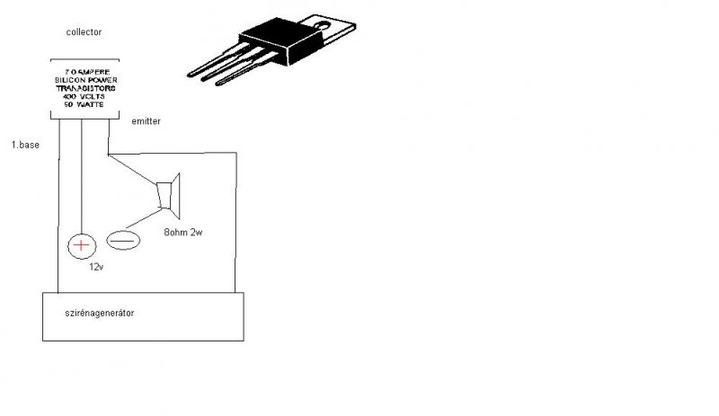

A problémám az lenne,hogy akarok egy erősítőt csinálni egy bontott táp 2xC3039-es teljesítmény tranzisztorából(egyenként max. 50W-ot tud,de nekem még 10 is elég lenne),egy 50Kpotméterből +egyéb szükséges alkatrészekből.
Már csináltam ebből egyet amiről ment a szirénagenerátor hangja,de az MP4 már nem ment.
Ezért szeretném ha tanácsokkal látnátok el,hogy mit hogyan,hova.
(ha akarod nézd meg kapcsolást amivel csak a szirénagenerátor megy)
(#) Doncso válasza szilva hozzászólására (») Máj 13, 2010 /
Igen, ebben is lehet valami, tovább gondolva, a fokozat ezen részének a végénél , ahogyan mondod, pont ülnek elkók, lényegébe ők is okozhatták a 22R túlterhelését, ilyenkor én úgy szoktam kezdeni, hogy egy gyors ESR mérés, majd félvezető mérés, ha nem elég, akkor bonyolódok.
(#) Doncso válasza davidovics hozzászólására (») Máj 13, 2010 /
Ez most valami vicc?

köszöntem(!) és annyit kérdeznék még hogy ha semmi égés szaga, megfojás nincs az ic-n . túl nagy feszültséget sem, kapott (- + 20v ) akkor még nem nyírtam ki nem ? forrasztáskor is minden pillanatban odatettem az újjam hogy mijen meleg az ic naon túlbiztosítottam az egyszer biztos(.)
