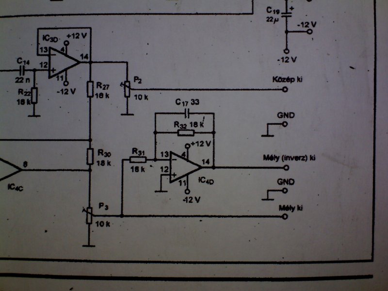

(#) Tomi20 hozzászólása Dec 31, 2010 /
Szeretnék építeni egy invertáló fokozatot 1x-es erősítéssel, hogy egy sztereó erősítőt hidalhassak. A csatolt képen lévő invertert szeretném megépíteni, a kérdésem annyi lenne, hogy mi a szerepe a C17-es kondenzátornak (33piko Farad)? Iskolában tanultuk az invertáló erősítőt, de ott nem volt kondenzátor, ezért érdekelne. Nagy probléma, ha nagyobbat tennék a helyére (ami hirtelen eszembe jut, hogy van itthon az 100n)? A válaszokat előre is köszönöm, és boldog újévet kívánok mindenkinek.
(#) Bassmester válasza Tomi20 hozzászólására (») Dec 31, 2010 /
Hanyagold azt a kapcsolást, inkább ezt csináld meg ha hidalni akarsz. Az ellenállásokat célszerű pontos értékre összeválogatni és 78/79L15 stabról táplálni az ícét. 5532-t javaslok hozzá. Használatba vétel előttt a biztonság kedvéért nem árt megszkópolni, hogy tutira fázis és amplitudó helyes jeleket adjon ki, bár ha jól építed meg, akkor nem lehet vele probléma.
(#) didyman válasza Tomi20 hozzászólására (») Dec 31, 2010 /
A visszacsatolókörben jelenlévő kapacitás nagy frekvenciás viselkedést javít, a neve a környező bemeneti kapacitásokkal együtt Miller kapacitás. Ezzel valósítjuk meg, hogy az IC bemenetein közel azonos kapacitív lezárás legyen jelen, mely így az IC nagyfrekvenciás viselkedését stabillá és uniformmá teszi.

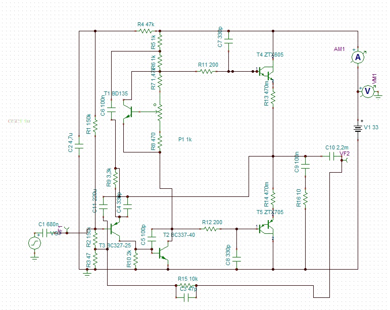

(#) doomkiller hozzászólása Dec 31, 2010 /
Hali! A mellékelt kapcsolásról mi a véleményetek?
(#) kadarist válasza doomkiller hozzászólására (») Dec 31, 2010 /
Erősen hajaz erre: Bővebben: Link. Nálam szépen szól.
(#) didyman válasza nikolatesla hozzászólására (») Dec 31, 2010 /
Én nem vagyok annyira szigorú, mint a moderátorok, és szívesen adnék közre kapcsolást (sajnos te még a jobbik fajta lelkes kezdő vagy, aki legalább kérdez és nem csak utánépít a neten szabadon fellelhető forrásból, tehát ilyen szempontból mindegy, hogy neked válaszolunk, vagy nem, ha profinak teszünk fel egy ilyen kapcsolást, azt is megtalálhatja bárki más és akkor már inkább itt olvasd el 12 intéssel, mint máshol bármi intés nélkül..), de nincs ilyen kapcsolásom. És én is elmondom, hogy a 2x80V tápfesz olyan veszélyeket rejt magában, melyekkel szinte biztosan nem vagy tisztában. Más felsorolni elméletben, hogy mit okoz és miként a kisfeszültség a szervezetben, és megint más minden nap ezzel dolgozni és zsigerből tisztában lenni ezzel. Még én is belenyúlok olykor ilyen dolgokba, pedig hány tápegység jár a kezem alatt! Éppen ezért nem ajánljuk, vagy mindenképpen úgy, hogy legalább legyen jelen valaki, aki segíteni tud, szakmailag ilyen dolgokban!
(#) doomkiller válasza kadarist hozzászólására (») Dec 31, 2010 /
Köszi! Amúgy abból néztem a kapcsolást csak a tina szerint nem adott ki szinusz jelet a kimenetén hanem eléggé tüskés volt a görbe. A mellékeltet építsem meg vagy az eredetit?
Amit linkeltem azt építsd meg. Az R1-et cseréld ki 220kohm-os trimmerrpotira, hogy az R15-R18 közös pontján be tudd állítani a féltápfeszültséget. A Darlingtonok típusa nem kritikus, de érdemes 100V-os komplementer párokat választani.Az alkatrészlistát és a leírást is mellékeltem ott.
