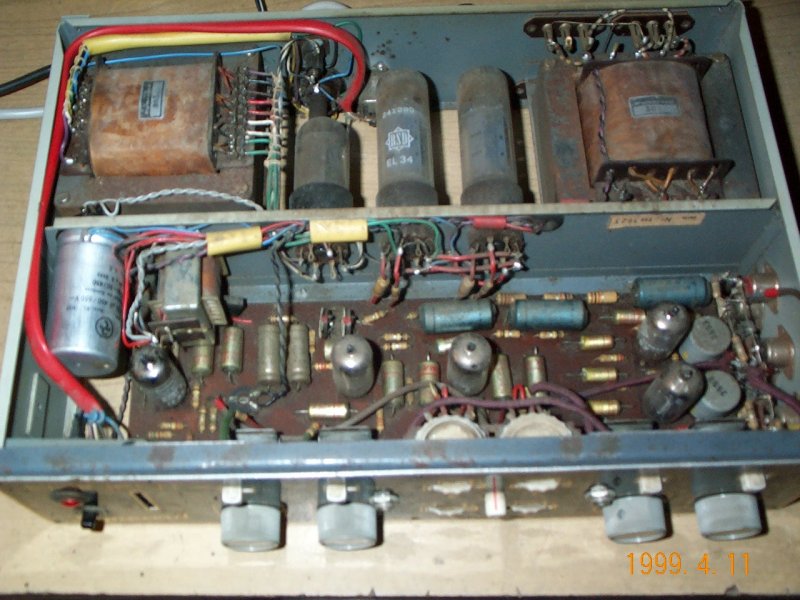

Jó reggelt és BUÉK
Tegnap jutottam el addig,hogy a már majd 1 hónapja megvett Dynacord Eminent I erősítőmet beüzemeljem.Egy 32+32µF 450V-os kondi cseréje és egy nagyobbacska takarítás utánindítottam.Meg is lepődtem,hogy elsőre elindult de azért az a közel 50 éves potiknál már voltak apróbb kontakt hibák.
Mindent összegezve szép a hangja és órákig csak hallgattam mint ha megbabonázott volna(pedig nem is ez az első csöves erősítőm)

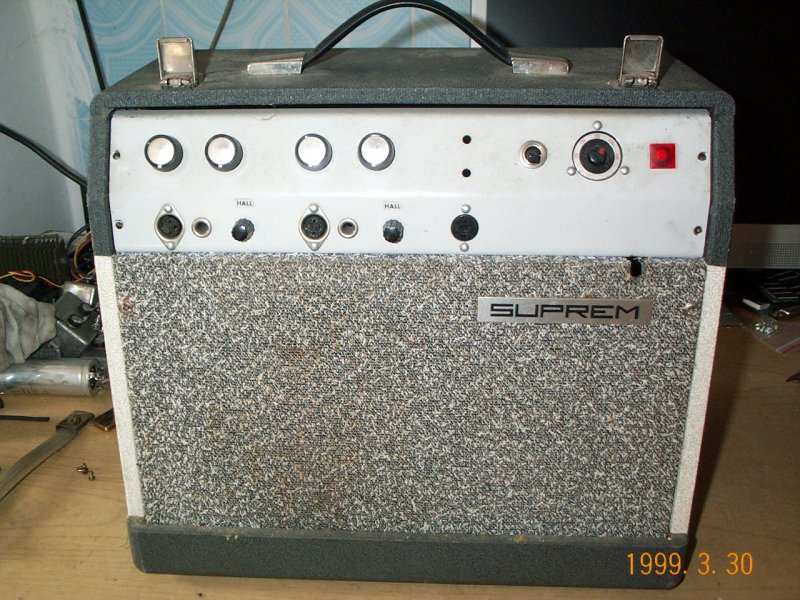

(#) totya694 válasza Doncso hozzászólására (») Jan 1, 2011 /
Nos a Dynacord az egy zenekari keverő erősítő de van egy kimondott gitár erősítő is (Suprem nevezetű)

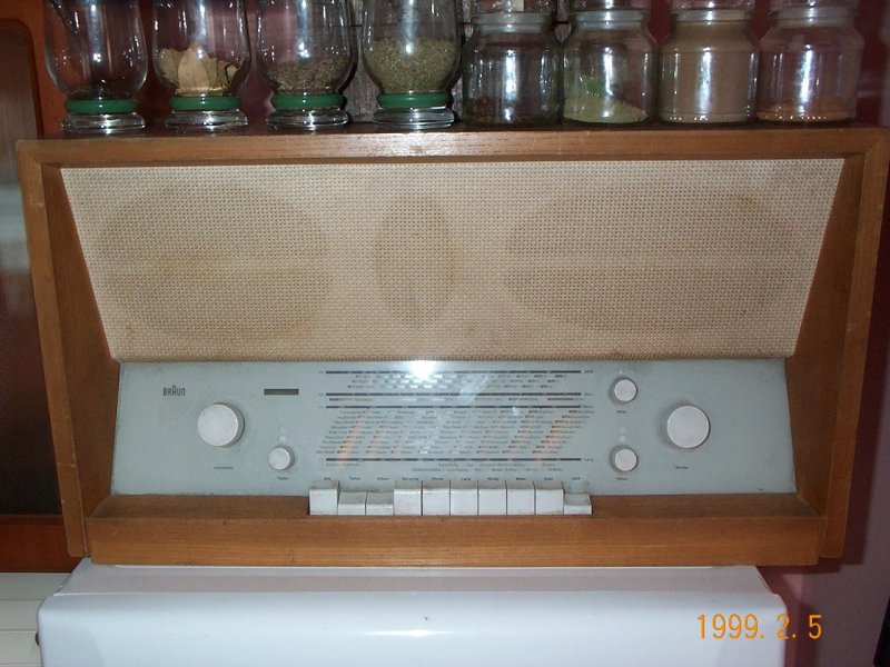

A lakásban egy Braun-t hallgatok és a műhelyembe is van egy Telefunken.
http://www.radiomuseum.org/r/telefunken_steuergeraet_opus_2550_hi.html
(kölcsönzött kép lusta voltam fotózni)
