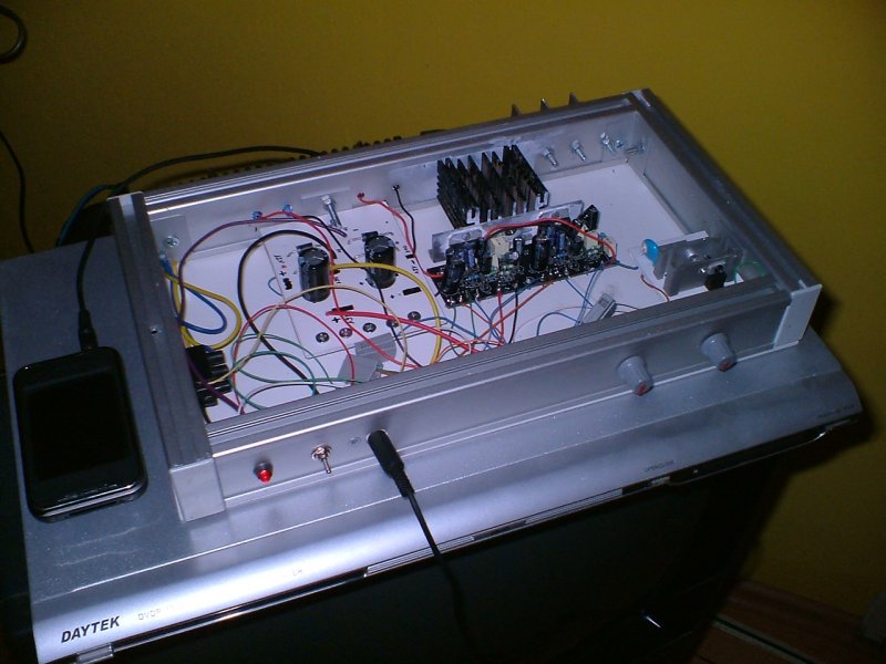

A búgást a Te esetedben, árnyékolatlanság, feleslegesen hosszú, kesze-kusza zavargyüjtő drótok és a földelés nem megfelelő kialakítása okozhatják.
Olyan jack aljzat kell, amin a test nem ér hozzá a dobozhoz, tehát szigetelt. a dobozon belül a jack-ről egyenesen a csillagpontba vezesd a gnd-t. Ezután a hangerőpotit kösd össze árnyékolt kábellel a jack-el, árnyékolás a poti 1-es lába, jel a 3-as lába. A poti 2-es lábról vezesd a jelet a végfok bemenetére árnyékolttal, árnyékolás poti 1-es láb. Ha a végfok modul jól van testelve, akkor elég csak a jel vezetéket a bemenetre kötni, ezt majd kisérletezd ki.
A csillagpont a táp pufferek közös pontja legyen, ide vezesd a gnd ágakat, hogy nem alakulhassanak ki áramhurkok. A sasszit is a csillagpontba kell bekötni, a védőföldelést pedig a becsatlakozáshoz lehető legközelebbi ponton kösd a sasszira.
(#) nasgoon válasza Bassmester hozzászólására (») Jan 19, 2011 /

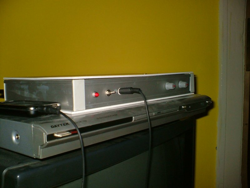

Megoldottam! Nem földeltem a dobozt, és a testet véletlenül rosz helyre forrasztottam! Ez mellett köszönöm a választ! Most már nagyon jól szól az erősítőm, és a két csatorna külön szabályozható!
(#) nasgoon válasza nasgoon hozzászólására (») Jan 19, 2011 /
És a kész "mű":
(#) Robi85 válasza nasgoon hozzászólására (») Jan 19, 2011 /
Grat. Jól néz ki az a doboz. Első erősitőd?
A vezetékeket azért rendezd el vagy csavargasd össze öket, esztétikai okokból és a füldhurok elkerülése érdekében.

(#) nasgoon válasza Robi85 hozzászólására (») Jan 19, 2011 /
Szia! Köszi!
Igen, az első , most vesztettem el a hangerő szüzességem
Köszönöm a véleményt! Köszi! Igen, persze, a vezetékeket rövidre vágom, újra forrasztom, meg kötegelem.

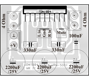

Kérdés: Nézegetem ezt a kapcsolási rajzot, még "kezdő" vagyok! Kérdésem: ezen a rajzon hova kötöm a + / - VCD-t? melyikre kell a + , és melyikre kell a - kötni?
(#) PH-User válasza nasgoon hozzászólására (») Jan 19, 2011 /
V+ a pozitív, mellette a föld a negatív. A 4Ohm-os hangszórókimenet mellett.
(#) nasgoon válasza PH-User hozzászólására (») Jan 19, 2011 /
Hálásan köszönöm!

Még 1 kérdés! Látok a "mute" "kütyüt" a rajzon, az mi? kapcsoló?
Azt hiszem, hogy alapból, ha nincs zárva egy 10k-s ellenálláson keresztül a mute két tüskéje, akkor nem fog megszólalni az erősítő.
De először építsd meg, próbáld ki, aztán, ha nem szól, akkor a mute két tüskéje közé tegyél majd be egy 10k-s ellenállást.

A "mute" egy lágy indító. Nekem is van a TDA7294es hidamon. Összerakod az erősítőt, és a "mute" két kivezetésére egy kapcsolót teszel. Először a főkapcsolón áramot adsz neki, majd a "mute"-ra kötött kapcsolót is átkapcsolod. Így nem kerül bekapcsoláskor áram a hangszórókra, ami nagy teljesítménynél akár ki is kőheti a szórókat, illetve nem hallod bekapcsoláskor a "puffanást"
Remélem segítettem
