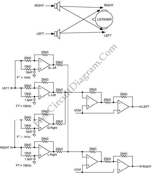

(#) szabónagymester hozzászólása Jan 25, 2011 /
Üdvözlet tisztelt kartárs kollégák!
Nem régiben vadásztam le a gugliról egy kicsi kapcsolást, ami sztereó bázistávolság növelésére szolgál. Ismertebb nevén széles sztereó.
Azok akik nem ismerik mi féle furma dolog ez, azoknak mondom, hogy ez egy baromi régi trükk, ami arra szolgál, hogy ha nincs mód a hangsugárzókat távol helyezni egymástól, akkor elektronikusan, un. virtuálisan növeli meg a távolságukat, hogy fázis eltolással egymásra keveri a két csatornát.
Azonban egy jelölést nem értek. Kérdésem az hogy a VCM jelölést miként kell értelmezni, vagy az jelföld lenne?

(#) szabónagymester válasza Gyozo92 hozzászólására (») Jan 25, 2011 /
Még egyszerűbb megoldás bontás nélkül, ha közösíted a két szekundert, és virtuális földdel osztod le. Az az a kondik null pontját nem kötöd be a trafó null pontjára.
Így azzal a pár volttal kevesebb lesz az össz fesz, mintha rá teketnél, de lényegesen kevesebb macera, és szimmetrikus tápot kapsz.
