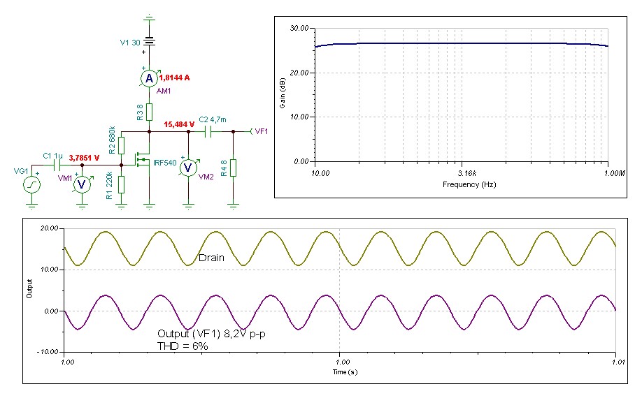

(#) Abukodonozo hozzászólása Jún 18, 2011 /
Köszönöm mindkettőtöknek a gyors választ!
Igazából a "melléklet2" kapcsolást akarom tanulmányozni. Az R1-R2 osztóval beállítom a gate feszültséget a tápfeszültség felére. Ekkor elméletileg már folyik drain áram. Akkor (a jelen esetben!) a munkellenállást hogyan számolom?
(#) steelbird válasza Abukodonozo hozzászólására (») Jún 18, 2011 /
Szerintem inkább az R3-R1 közös pontján kell a fél tápfeszültséget beállítani, vagyis a fet Ud-s feszültségével többet. Elvileg akkor vezérelhető ki legjobban a végfok. Ebből a feszültségből a fet Ug-s feszültsége alapján tudod számolni az R2-R1 osztót.
Az Ug-s és az Ud-s feszültség minden fetnél más-más.
(#) Abukodonozo válasza steelbird hozzászólására (») Jún 18, 2011 /
Értem! Végülis a kimenet kell féltápfeszen legyen, nem a gate. Az osztóval meg a draináramot állítom be.
Nem. A Gate osztójával a gate nyitófeszültségét állítod be. Az osztási arány pedig meghatározza, hogy mekkora lesz a Drain lábon a feszültség.
Vezérlés nélkül feszültséggenerátoros üzemmód lesz, vagyis a Drain munkaellenállása széles határok között változhat, a Drain lábon akkor is közel ugyanannyi lesz a feszültség.
A Drain munkaellenállása az átfolyó nyugalmi áramot határozza meg, és a kivehető teljesítményt befolyásolja.
Minél kisebb, annál nagyobb a kivehető teljesítmény. A váltakozóáramú erősítés viszont a munkaellenállástól függ. Az is csökken, ha csökkented a munkaellenállást.
Nem könnyű! Amire nekem szükségem lenne (a melléklet2.PNG alapján) az egy IRF540-es fettel felépített erősítő, 30 volt a tápfeszültség. Ez kb. 1,5 wattot kéne leadjon A osztályban. De sajnos a tervezés nem megy. Ha a kimenet egyenáramú szempontból féltápfeszültségen van, akkor az 100 mA drainárammal ez 15V x 0,1 A = 1,5 Watt teljesítményt jelent? Eddig jó? Az ellenállások kiszámolásához kellne egy kis segítség a megadott értékek alapján.
Köszönöm, hogy ilyen segítőkész vagy!
(#) steelbird válasza Abukodonozo hozzászólására (») Jún 18, 2011 / 1
Na várj... 1,5W -ot fűtsön el, vagyis annyi legyen a tápfeszültségből felvett teljesítmény, vagy a ténylegesen terhelésre leadott teljesítményre kell számolnod?
Nem mindegy.
De gyanítom, hogy mivel terhelőellenállás nincs megadva, így a munkaellenállásra eső teljesítményt kell számolni.
Vagy rosszul értelmezem?
Ez most egy házi feladat, vagy erősítőt tervezel?
Igazad van. Egy 8 ohmos hangsugárzóra kell 1 esetleg 1,5 watt nagyságrendű teljesítményt leadnia. Erősítőt tervezek, dilletáns módon.
Minél kisebb munkaellenállásod van, annál kisebb a torzítás, de csökken az erősítés és nő a drain áram.
Mekkora áramot szeretnél? 30V -nál 16V -ot számolj a fetre.
A fet Ug-s feszültsége 3,5 V körül van, azzal számolj.
A 16V -ot kell leosztanod, hogy megkapd a 3,5 V -ot.

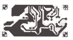

(#) Davidd hozzászólása Jún 18, 2011 /
Valaki megtudja nekem mondani hogy ez a nyak mar tukrozve van vagy nincs.Valaszokat elore koszonom.
Itt van. De azt tudnod kell, hogy ezek az egytranzisztorosak elég sokat torzítanak. A pozitív csúcsok laposodnak a kimenőjelnél, a színusz jelen is látszik. Pozitív irányba ugyanis csak a munkaellenállás tudja felfelé húzni a kimenő feszültséget, az meg a terheléssel együtt egy osztót képez. Azért írtam azt, hogy minél kisebb munkaellenállás kell. De akkor az áram túl nagy lesz.
Így is majdnem 2A az áram. Inkább kisebb feszültséggel kellene megoldani ezt az egytranyósat.

De azzal számolj, hogy a tranzisztoron is, meg a 8 Ohmos munkaellenálláson is kb. 30 W teljesítmény lesz. Ha növeled a munkaelenállást, csökken a kivezérelhetőség, de nem fog annyira fűteni sem a fet, sem a munkaellenállás. Próbáld megtalálni az optimális értéket.

(#) Alkotó válasza Davidd hozzászólására (») Jún 18, 2011 /
Elég fura kérdés. Mi alapján kéne tudni bárkinek is?
(#) steelbird válasza Davidd hozzászólására (») Jún 18, 2011 /
Szerintem ez alulról, a forrasztási oldalról nézve a nyák.
De rajz jó lenne, akkor biztosra lehetne menni.
