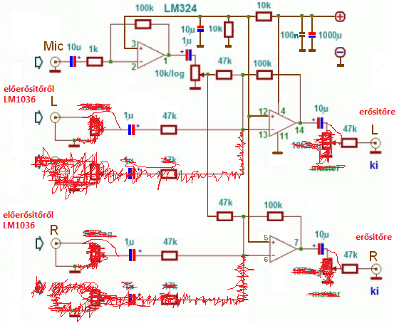

(#) demcar válasza pucuka hozzászólására (») Szept 4, 2011 /
És még abban nemtudnál nekem segiteni hogy az LM1036-os hangszinszabályzómhoz egy mikrofont hogyan tudnék csatolni úgy hogy a zenére tudjak rábeszélni. Előre is köszi.

(#) pucuka válasza demcar hozzászólására (») Szept 5, 2011 /
Az erősítődnek nyilván nem az LM1036 a legelső fokozata. Legalább egy erősítő/impedancia illesztő fokozat kívánkozik eléje, mert ez csak hangerő/hangszín szabályozó modul. Az IC elé gyakorlatilag egy keverő fokozatot kell tenni, ami összeadja a hangforrás és a kellően (ugyanazon szintre) felerősített mikrofon jelet.
Tehát mindenképp szükséges lesz egy mikrofon erősítőre, ami a mikrofon szintjét felerősíti 6 - 700 mV jelszintre, amit egy ellenállásos összeadó áramkörrel becsatolhatsz akár az LM elé, vagy mögé. A mikrofon erősítő fokozatban a hangerő (esetleg hangszín) szabályozásról gondoskodni kell.

(#) demcar válasza pucuka hozzászólására (») Szept 5, 2011 /
Én is valahogy úgy gondoltam, mert dinamikus mikrofon lenne hozzá, és ahhoz elég egy erősitő a mikrofonhoz.
És azt a hangszin után tenném de viszont abból valahogy kéne sztereó jelet csinálni hogy a mikrofon mind a két oldalon menjen a végerősitőben.
Vagy épiteni két mikrofon erősitőt és egyiket az egyik bemenetre a végfoknál másikat a másikra és a mikrofon erősitő bemenetét összekötni és úgy rá a mikrofon, mert a mikrofon csak két kivezetéses tehát mono jack van rajta. Csak ha én azt bekötöm a hangszinszabályzó után akkor a két erősitő (a mikrofon és a hangszin) fog tudni együtt dolgozni? Mert nekem az a célom hogy tudjak a zenére rábeszélni.
(#) reloop válasza demcar hozzászólására (») Szept 5, 2011 /
Szia! Amit építettél az megfelel a célnak. Ha közölsz részleteket, rendbe lehetne hozni. Bővebben: Link

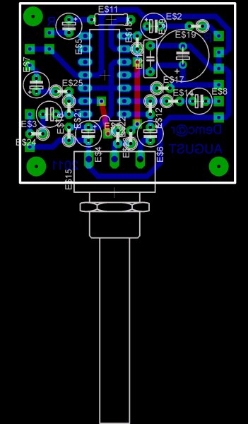

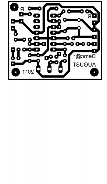

(#) demcar válasza reloop hozzászólására (») Szept 5, 2011 /
Teszek fel róla nyáktervet beültetéssel, meg képet.
A kapcsolás annyit csinál hogy ha adok neki tápfeszt akkor hangosan zúg a hangszóró és az előtte lévő hangszinen maxon van hang és a telón is akkor egy nagyon kicsit hallani a zenét a nagy zúgás mellet.

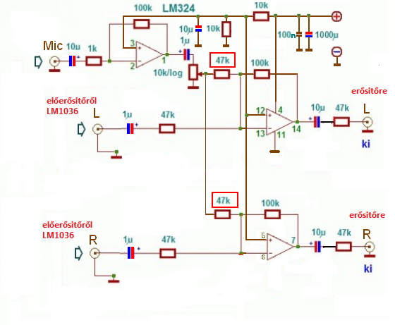

Nézd meg: a keverő test és az erősítő test összekötését. Olyan mintha csak a jel lenne bekötve, a hozzá tartozó GND nélkül.
A nyákot átnéztem nem találok hibát. A 3,5,12 lábakon meg van a fél tápfesz?
Kipróbáltam úgy hogy kicineztem belőle a potit és akkor megyen rendesen, a rendes zez része amin csak keresztül megy. Igaz nagy még az alapzaj de az a földelés miatt van. És ha apotit hozzáérintem a gnd és középponthoz akkor ugyan úgy elkezd zúgni és lecsendesedik ami a hibája. Ez miért lehet akkor most már tudom hogy a mic része a rossz. A poti 10K logaritmikus.Bővebben: Link
A tápfesz igen megvan minden előirt lábon a fele 6,02V-ot mértem.
A mikrofon csatorna bemenetét - mivel az nagyon érzékeny - egyelőre zárd rövidre, úgy nézd meg hogyan viselkedik.
A leírtak alapján a piros téglalappal jelölt 47k ellenállásokat mérd meg, hátha sokkal kisebb értékűek.
A földeléssel mi a gond?
A tápod milyen?
Az ellenállások azok mind 47K értékűek amiknek azoknak kell lenniük. kipróbáltam és ugyan az a jelenség. Nagyon búg és csendesen megyen benne a zene ha kikötöm a potit de mikrofon bemenet zárva van akkor megyen rendesen. A cucc labortápról megy csak mind egybe van kötve az erősitő a hangszin és ez a keverő és mindegyiknek csak egy minusz táp vezetéke van szerintem ezért van a nagy alapzaj (ez csak próbára van igy összekötve), ez most perpillanat nem gond, csak az kéne hogy menjen minden.
Sajnos nem tűnt fel eddig, az egytápfeszes átrajzolásból kimaradt egy 1µF kondi a poti csúszkája mögül. A rajzon bejelöltem.
És működik! Már megyen úgy ahogy kel neki, csak betettem oda azt az 1µF kondik a + lábát tettem a poti felé. Vagy tegyek oda kerámiát? mert az is van itthon. Csak még el kel vele játszanom nagy az alapzaj.
Igaz még csak egy kis hangszóró volt a mikrofon, de működik, csak ah nagyobb hangot adok a mikrofonnak akkor óriási hangot ad ki tehát úgy berecseg.
A kondit fordítsd meg, a rajzra tettem is "+" jelet.
A zajok akkor múlnak el, ha 7812 IC-vel szűröd az LM1036 és a keverő tápját, a jelkábeleket - különösen a mikrofonét - árnyékolt vezetékre cseréled, és a keverőt árnyékolt dobozba építed.
