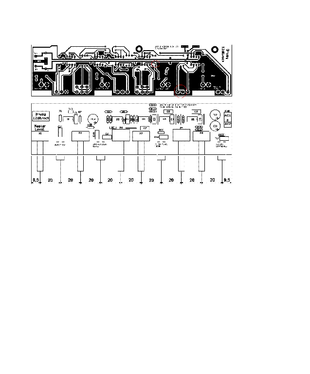

(#) dudassandor1 válasza DenaturáltSas hozzászólására (») Okt 17, 2011 /
Mellékeltem egy aktív hangváltót, a közelmúltban építettem meg. Nekem bevált, bár az eredeti nyákterven van két hiba. Ehhez tettem fel egy képet, amin bekarikáztam a javított hibákat. Én az eredeti rajzon levő panelról levettem a tápellátás és az RCA aljzatokat. A tápellátás külön panelt kapott, az RCA aljzatok meg a doboz hátlapjára kerültek.Bővebben: Link
3way_b.pdf
(#) dudassandor1 válasza dudassandor1 hozzászólására (») Okt 17, 2011 /
A kép lemaradt

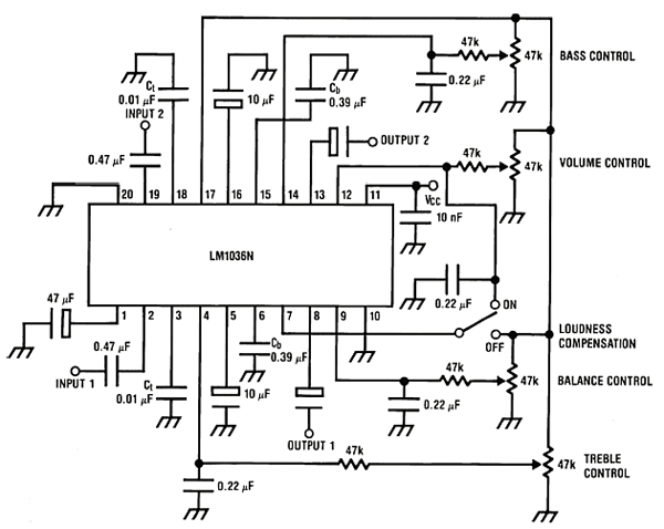

(#) Gránátalma hozzászólása Okt 17, 2011 /
Az lenne a kérdésem, hogy a Quadomba tenném előfoknak ezt a kapcsolást:
http://www.hobbielektronika.hu/kapcsolasok/files/topi_btc/bass-trem...ol.gif
Láthatóan nem ugyan az ez az LM1036 bekötés bemeneti kondik értéke stb szempontjából, mint ez:
http://www.hobbielektronika.hu/forum/files/55/558b76d7e843b07e68869...f1.jpg
Viszont, szeretném ezt az NE5532-es műveletis előerősítőt megcsinálni hozzá.
A fő kérdés az, hogy hozzá merjem-e kötni az NE5532 kimeneteit(azokkal a kondikkal amiket ír a rajz) az első linken levő kapcsolás bemenetéhez, változtatások nélkül, vagy meg ne merjem próbálni mert gondok lesznek igen nagyok?
röviden:rajz
(#) reloop válasza Gránátalma hozzászólására (») Okt 17, 2011 /
Hali! Az LM1036 bemenetére 1µF fólia kondit ajánlok.
A részleteket beszéljük meg itt.. Kérlek használd a válasz ablak LINK gomját, hogy ne kelljen másolgatni a hivatkozásaidat.

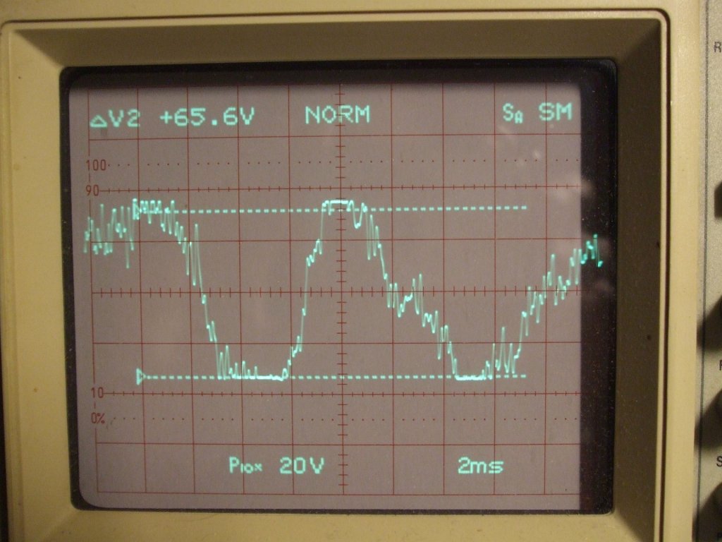

(#) blackdog hozzászólása Okt 17, 2011 /
Most én nem értek valamit vagy valami nem jó.
Építettem egy Clipp jelzőt az erősítőmhöz.
Teljesen jól működik bár először azt hittem, hogy túl hamar villan fel a LED.
Bízva a kapcsolás készítőjében nem ebben kerestem a hibát hanem az erősítőmben.
Hamar rá is jöttem, hogy a clipp jelző teljesen jól működik.
Teljesen mindegy, hogy milyen zenét hallgatok szkóp szerint 65V (cs-cs) körül clippel a kimenetem és e látható és hallható.
Viszont a tápfesz +- között 76V.
Mikor clippel akkor is csak 74V -ra esik vissza.
Itt most akkor mi nem jó? Vagy mit értelmezek rosszul?
(#) reloop válasza blackdog hozzászólására (») Okt 17, 2011 /
Szia! A 65Vp-p kimeneti feszültséget kevesled a 74V táphoz képest?
(#) blackdog válasza reloop hozzászólására (») Okt 17, 2011 /
Lényegében igen.
A 74V ugye +- között mérve.
A tápoldalankénti 4,5V maradékfeszültség nem olyan veszélyes. Bassmester volt oly jó, és mérte a híd kapcsolást 4 ohm -mal terhelve. Ott az áramhatároló miatt 10-10V maradékfeszültség keletkezett. Az aztán a meddő teljesítmény.
Mint írtam, a clipjelző referencia feszültsége (ami az emitter ellenálláson mérhető) 5-8V körül megfelelő.
Mint írtam nem kerestem hibát a clipp jelzőben teljesen jó
Inkább újabb lendületet adott, hogy tovább vizsgáljam az erősítőm. (már rég készre szerettem volna szerelni, de jönnek az ötletek)
Én naivan úgy gondolom, hogy 70V cs-cs nem kellene clippelni.
+- ágban 20.000-20.000 µF kondi és 350VA toroid trafó.
Többet várnék tőle....
Most értettelek meg. A végfokban az áramfigyelő ellenállásokon van egy feszültségesés, ehhez jön a - kapcsolás tulajdonságától függő - végtranzisztoron (feten) kialakuló legkisebb nyitó irányú feszültség. Minderre az esetleg működébe lépő áramkorlátozó teszi fel a koronát azzal, hogy az előbb említett feszültséget alulról korlátozza.
Amit szeretnél arra is van természetesen megoldás, a VF2 topicban találsz ilyen áramköröket.
Amúgy a probléma csak számokban ilyen látványos, meghallgatás során ennek a pár voltnak a hiánya szinte észrevehetetlen.
A témához vág még az az észrevétel, hogy a fül számára sokkal kellemetlenebb az a torzítás, mely az áramkorlátozó működébe lépésekor jön létre. Ezért is kísérletezek most a TDA7294 helyén párhuzamosan kapcsolt TDA7293-asokkal. Így az áramkorlátozó csak jóval a névleges impedancia alatti terheléstől léphet működésbe.
Az erősítődet 8 ohm -mal ajánlom járatni.
