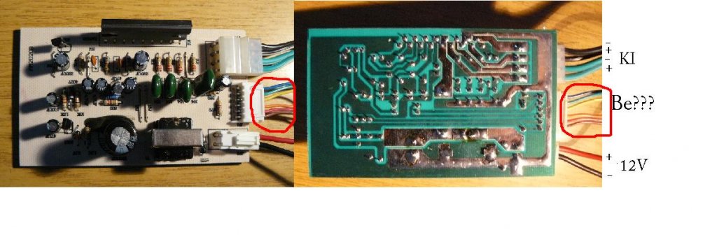

(#) galzotya hozzászólása Okt 16, 2011 /
Kaptam ma egy 50 wattos sal erősítőt de nem tudom hogy hogy kell bekötni a jelet!
Ebben kérném a segítségeteket.
Előre is köszönöm!
Galzotya
u.i.:Képet mellékeltem!
(#) saraha válasza galzotya hozzászólására (») Okt 16, 2011 /
Szia,IC milyen típusú?Adatlap alapján könnyen vissza tudsz következtetni te is.
Az IC-je: Toshiba TA8210AH
Nos,ha nem rendelkezel kellő szakértelemmel akkor marad a próbálkozás nem de bár?
Adj neki tápot köss rá hangszórókat és finoman tapogasd körbe a bemeneti tüskéket akár egy kisebb csavarhúzóval is rövidre zárást kerüld...Amelyik érintésekor "zörög" valamelyik hangszóró már el is érted a célodat.A test pont meg gondolom nem okoz nagyobb gondot...(ha meg igen akkor olvasgass még itt...)
Köszönöm, máris kezdem!
Sok sikert hozzá csak ügyesen!
