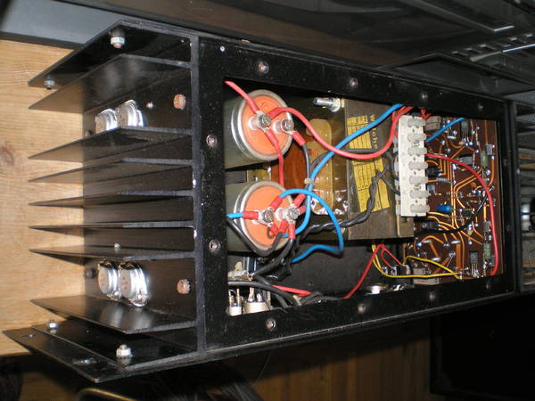

(#) at22 hozzászólása Nov 1, 2011 /
Hali! Mindenkinek! Az lenne a problémám, hogy van egy végfokom, amikor nem indítom el a zenét a számítógépen, és akkor rá teszem a végfokon a teljes hangerőt elkezd sípolni de nagyon, de ha le veszem róla a jelet akkor nincs semmi. Ki is nyírta a kis videoton hangszórót mert amikor elindítottam a zenét igen recsegősen szólt, pedig nem volt azelőtt semmi baja a hangszórónak. A végfokot leellenőriztem más hangfallal 2x200w-os-al döng szépen. A sípolás mitől lehet? Valaki tud nekem segíteni, hogy hol keressem a problémát. A kábelek gyáriak, nem kontárok. A segítséget előre is köszönöm.
(#) at22 válasza at22 hozzászólására (») Nov 1, 2011 /
Itt a kép a végfokról.
(#) emersys válasza at22 hozzászólására (») Nov 1, 2011 /
Szia.
Valamitől gerjed az erőlködőd, méghozzá feltehetően magasfrekissen, ha a bemenete nincs illesztve a pc-vel s úgy csavarod fel az erősítőn a hangerőt akkor mi a jelenség?
Tartalmaz-e hangerő potit ill előfokot, vagy csak a bemeneti jelet tudod szabályozni gép segítségével?.

(#) at22 válasza emersys hozzászólására (») Nov 1, 2011 /
Hali! Van poti oldalanként a végfokon, és ha nincs rádugva semmi jel a végfokra akkor rá adom az összes hangot akkor egy kis búgást halok, semmi mást.
Szia, igen az normális is , ha a kapcsolástechnika nem tartalmaz előfokot, a bemeneted pedig impedancia illesztetten, bár ezt is kilehet küszöbölni, hogy nem is búgjon, de ez a legkevesebb.
Ha pl más jelforrással, cd lejátszó, vagy dvd, bármi egyébbel nem csinálja akkor a hangkártyád lesz vélhetőleg a ludas.

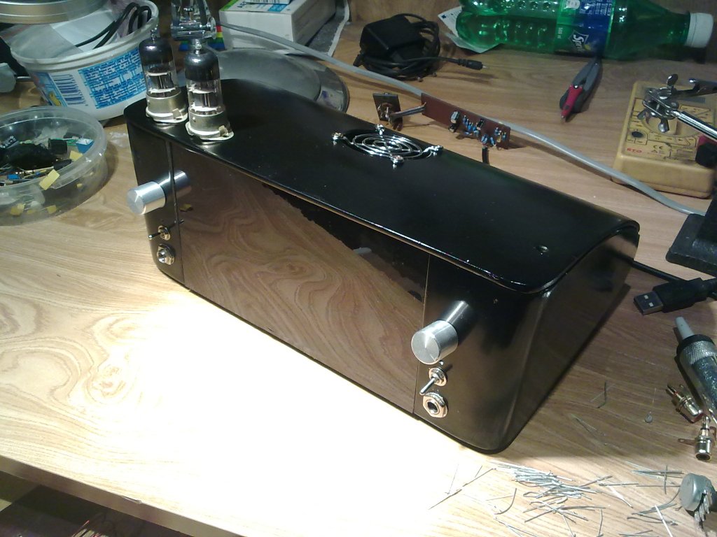

(#) krisztianAMG hozzászólása Nov 1, 2011 /
Egy csöves erősítőnél lényeges a minél rövidebb jelutakra törekedni vagy rövid úton (10-12cm) nem szed össze jelentősebb mennyiségű zajt?
Konkrétan erről az erőlködőről lenne szó és a csöveket kellene vezetékezni a NYÁK-hoz.
(#) CHZ válasza krisztianAMG hozzászólására (») Nov 1, 2011 /
Ne huzalozd a csövet, egy jó nyákterv megold mindent.
Nem bonyolult áramkör, egyszerűen megoldható.

(#) reloop válasza krisztianAMG hozzászólására (») Nov 1, 2011 /
Szia! Látom még mindig foglalkoztat a Starving. Ennek a csatornánkénti 10 alkatrésznek nem készítenék nyákot. Forrlécre fogathatod ami nem kapcsolódik a csőfoglalathoz.
(#) krisztianAMG válasza reloop hozzászólására (») Nov 1, 2011 /
Nagyon megfogott a kapcsolás,csak sajnos alig tudok rá időd szánni.
Nem a NYÁK-kal van a gond,hanem a dobozolással. A doboz már elkészült,úgyhogy ahhoz kell a kapcsolást igazítani. A gond ott jön,hogy a fedlapot lehet levenni és a hűtőbordát az áramló levegő útjába kellene tenni... Na de közbe rájöttem,hogy azt én fogathatom a fedlaphoz is,úgy pedig már nyugodtan össze tudom rakni hosszú jelutak nélkül is. Szóval a kérdés tárgytalan lett.
Remélem hétvégén sikerül életre bírni a kicsikét.
Köszönöm a segítséget, CHZ neked pedig a NYÁK tervet,lehet elkészül ez a változat is.
