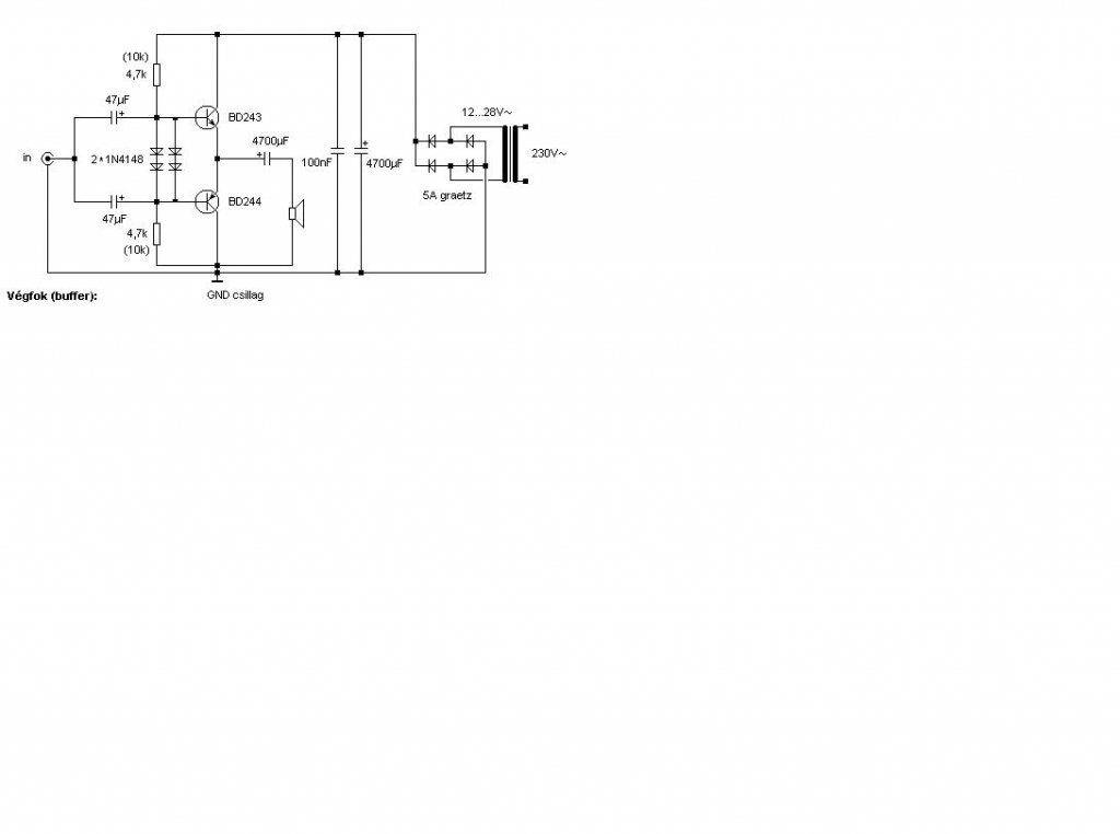

(#) Balaa16 hozzászólása Nov 4, 2011 /
Bizonyára elkerülte a figyelmeteket a pár napja feltett kérdésem. Nem is csodálom, mivel ide naponta rengeteg hozzászólás érkezik. Szóval a kérdésem a következő: Ez a kapcsolás működne pl. BDX 33 C és BDX 34 C darlington tranzisztorpárossal, vagy más darlington tranyóval?
Üdv! Balázs
(#) reloop válasza Balaa16 hozzászólására (») Nov 4, 2011 /
Szia! Működne, a diódákat meg kéne duplázni. A nyugalmi áramot Isten kísértésnek tartom
(#) Balaa16 válasza reloop hozzászólására (») Nov 4, 2011 /
Sorosan vagy párhuzamosan kéne duplázni? (képek) Mi baj lenne a nyugalmi árammal? Túl nagy lenne?
Üdv! Balázs
A diódákat sorba kellene kötni, 2.ábra.
A nyugalmi áram nagyon szorosan függ a végtranzisztorok hőmérsékletétől. Nincs emitter ellenállás ami csillapítaná ezt a hatást. A diódákat termikus kapcsolatba kéne hozni a tranzisztorokkal.
Az lenne a jó ha Mayan reflektálna a kérdésedre.
Köszönöm a választ! Mayannak írok majd, végül is ő csinálta tervezte a kapcsolást!
Üdv! Balázs

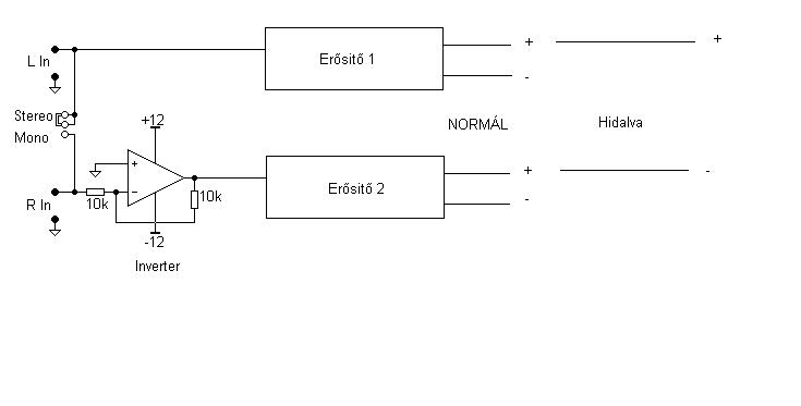

Sziasztok !
Az erősítők csatornáinak hídalárásról szeretenék kérdezni tőletek általánosságban, nagyon leegyszerűsítve !
A kérdéseim:
- STEREO és Házimozi erősítőnél-nél is meglehet ezt ejteni egyaránt ?
- Pl: 2 * 4 Ohm 80 Watt mellett az hídban 8 Ohm-nak felel meg 160 Watt-os teljesítmény mellett ?
- Mire van szükségem az eljárás véghezviteléhez, vagyis hogy hogyan kell valójában hídbakötni ? !
- Károsodik-e az erősítő, ha nem minden csatornáját használom, csak pl: 2-öt az 5-ből
És végül a legfőbb: van lehetőség arra hogy egy mélyhangszorót ( 35-150 Hz ) egy magashangszoró kimenetére kössem rá, és annak ellenére a megfelelő hangspektrumban dübörögöjön, tehát van erre vmi sávszűrőféleség ?
Köszönöm a segítségeteket igazán !
(#) reloop válasza PrinceHerceg hozzászólására (») Nov 4, 2011 /
Szia! A megoldás valahogy így néz ki. A 2x4 ohm -ból lehet 8 ohm -ra híd kapcsolást készíteni.
A nem használt csatornák elvileg nem károsodnak, ha lehet akkor inkább ne kapjanak bemenő jelet.
A szűrő: ebben a témában található.
Szerk.: cikk
(#) PrinceHerceg válasza reloop hozzászólására (») Nov 4, 2011 /
Értem köszönöm szépen !
Tehát a csak 2 csati + - ív értintkezőjére kell kötni és akkor van híban, és akkor duplázodik az ellenállás és a Watt érték is ugye ?
Az erősítő pedig tök 8 hogy 2.0 vagy térhatású x.1-es ? Ilyen Subszűrőt készen boltban lehet venni ?
A teljesítmény és az ellenállás úgy alakul ahogy írtad.
A fázisfordító az kell az egyik csatorna elé.
Az erősítőn a térhatású üzemmódot ki kell kapcsolni.
Kész szűrőt nem tudok hirtelenjében, írj ide.

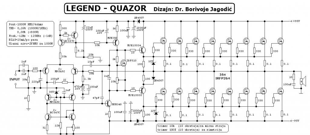

(#) zsolti002 hozzászólása Nov 6, 2011 /
Sziasztok. Megépítettem az alábbi végfokot oldalanként 9-9 darab ste38nb50 tipusú fetekkel. Az lenne a kérdésem hogy 2x100 voltos tápfeszről lehetne e használni 1ohm terheléssel? feltéve hogy a táp birná a terhelést. Tehát maga a végfok ekkora tápfesszel és ezekkel a fetekkel birná az 1ohm-ot? Válaszokat előre is köszönöm.
