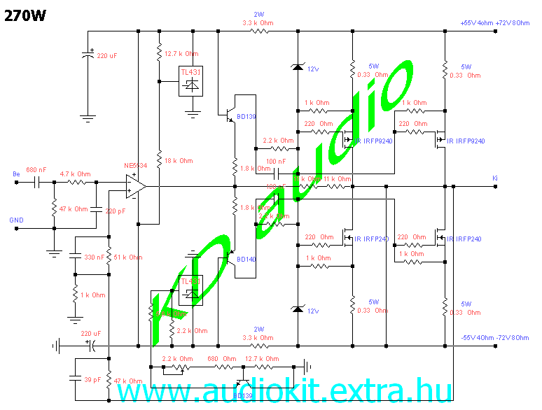

Szia, lenne egy kis gondom a clipp-jelzővel. Ma összeraktam és műterhelésen járattam mikor bekapcsolom az erősítőt fel villan de az után semmi. Teljes hang erőn járattam a táp fesz leesett 80V-rol 73V-ra torzított is rendesen a 600W-os ellenállásom izzott mint egy izzó de a clipp-jelző még csak nem is pislantott. Mit változtassak rajta, hogy működjön. Köszönöm a válaszotokat.
(#) reloop válasza Haliapu hozzászólására (») Dec 27, 2011 /
Szia! Több mint 7V a maradék feszültséged, előfordulhat. Az 1,5k helyett jóval nagyobb értékűt kell berakni minimum 2,2k -t. A másik lehetőség a 15k -t 10k -ra cserélni.

Megkerestem az erősítőd kapcsolását, 500W-os fetes. A clip jelző emitter-ellenállásán bizony tekintélyes feszültségnek kell esnie, hogy lássa a jelcsúcsot. Az ellenállás pár ennek tükrében 2,7k és 12k legyen.
