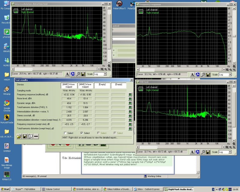

(#) Gál Norbert hozzászólása Nov 29, 2010 /
Nos, nekem olyasmi problémám lenne, hogy szeretném megmérni az álltalam készített erősítő paramétereit, torzítással frekvenicia átmenettel már meglennék elégedve.
Úgyterveztem, hogy fogok egy jack kabált az egyik végét bedugom a számítógép line in csatlakozójába a másik végére készitek egy feszültségosztót, 150ohm föld - erősítő kimenet, 440ohm erősítő kimenet -hangkártya bemenet, ez volt az egyik csatorna a másikat csak simán rövidrezártam persze ezt nem kötöttem rá az erősítő másik csatornájára. A mérést RMAA progival végeztem, de rossz adatokat mutat, pl a THD 28% körüli, ha mikrofonnal végzem a mérést akor a THD 2,8%korul van szerintem ez elég jó érték úgy hogy 2-3eurós mikrofonról van szó.
A mérőkábelen mit rontottam el? Vagy ez a mérési elv teljesen hibás? Amikor elkezdek mérni akkor az RMAA állandóan jelzi hogy clipp van valahol. :eek2:
(#) Gál Norbert válasza (Felhasználó 13571) hozzászólására (») Nov 29, 2010 /
Köszonom szépen, sokat segített a leírás.
Ezt az eredményt kaptam az erősítommel:
1.helyen az erősito van
2.helyen a hangkartya(fehér)
3.helyen pedig az erosito megint de megnyomtam azt a minusz gombot es talan kivontam a hangkártyát az erősítőből, a grafikonon is ez van(zöld), Ezek megfelelő értékek?
És az intermodulation distortion noise, % is túl nagy nem?
Egyébkent az oldalon levő 2*120W os erősítőről van szó TIP tranzisztorokkal.

(#) Action2K válasza Gál Norbert hozzászólására (») Nov 29, 2010 /
Igen, ezek közelítőleg megfelelő értékek. Persze számít a mérési körülmény is, ahogy Alkotó is írja.
Egy viszont már így is bizton állítható, a tápod elég brummos. Az IM-mel ne törődj még, a lényeg egyenlőre a THD, ami szép, de csak ennél a mérésnél. Kitudja 100W / 8 ohm-on mekkora? Az jobban számít.

(#) Gál Norbert válasza Gál Norbert hozzászólására (») Nov 29, 2010 /
Hangfalat használtam terhelésnek, így ezeket az eredményeket kaptam, Hangerő potméter itt is majdnem a maximumon volt:
Észrevettem azt, hogy ha a hangfal mellé be van szúrva a mérőzsinór is akkor bizony hallani egy 50Hzes búgást, lehet, hogy a számítógépből szedi össze a brummot?
(#) Action2K válasza Gál Norbert hozzászólására (») Nov 29, 2010 / 1
Ha csak a számítógéptől szedi össze a brummot, akkor nincs gond. Mármint használat közben, csak így nem tudsz hiteles mérést tenni. Viszont, ezek e görbék sok mindent elárulnak.
THD:
Leszámolva a brumm kiemelkedését, az eredmény szép. Az 1kHz-es jel első felharmonikusa kb csak a fele, aztán a 3. a harmada, a 4. a negyede... szépen kihal, semmi kiugrás (újra felerősödés)
Jel/zaj viszonyod 70-80dB, átlagos.
Frekvenciamenet:
Szintén ott a brumm, de már rutinból nem törődünk vele. 2,3 kHz-nélaz a gödröcske nekem azt sugallja, hogy ott van a hangváltód keresztezési frekije. Ettől függetlenül is, 20-20 kHz-ig 1dB-en belül van az átviteled. 12kHz-től az esés a hangkarid miatt lehet szerintem.
IMD:
Látod, épp ezért (brumm) mondtam, hogy ne foglalkozz még vele. Az 50Hz-s brumm mellett látható egy nagyon csúnya, kétszer akkora erősségű 60Hz-es brumm, sok elhaló felharmonikussal. Ez a monitorod 60Hz-es képfrissítési frekije. Még ezt is beszedi valahonnan. A 15kHz-es kis lapos tetejű kiugrás szintén a hangkari miatt van. Ha ezt a két (három) hibát kiküszöbölnénk, és úgy mérnénk, akkor ez a görbe is nagyon szép lenne és a % érték is szép számot mutatna.
A fentiek alapján (a méréskörülmény miatti hibákat nem nézve), az erősítőd nagyon szép eredményt produkált. Gratula.
(#) ptesza válasza Gál Norbert hozzászólására (») Nov 30, 2010 /
Eléggé érdekes az az 50 Hz -es brumi. Úgy tudom , hogyha 2 utasan van egyenirányítva (graetz) , akkor a 100 Hz es brumm jellemző. De lehet ,hogy rosszul tudom.
