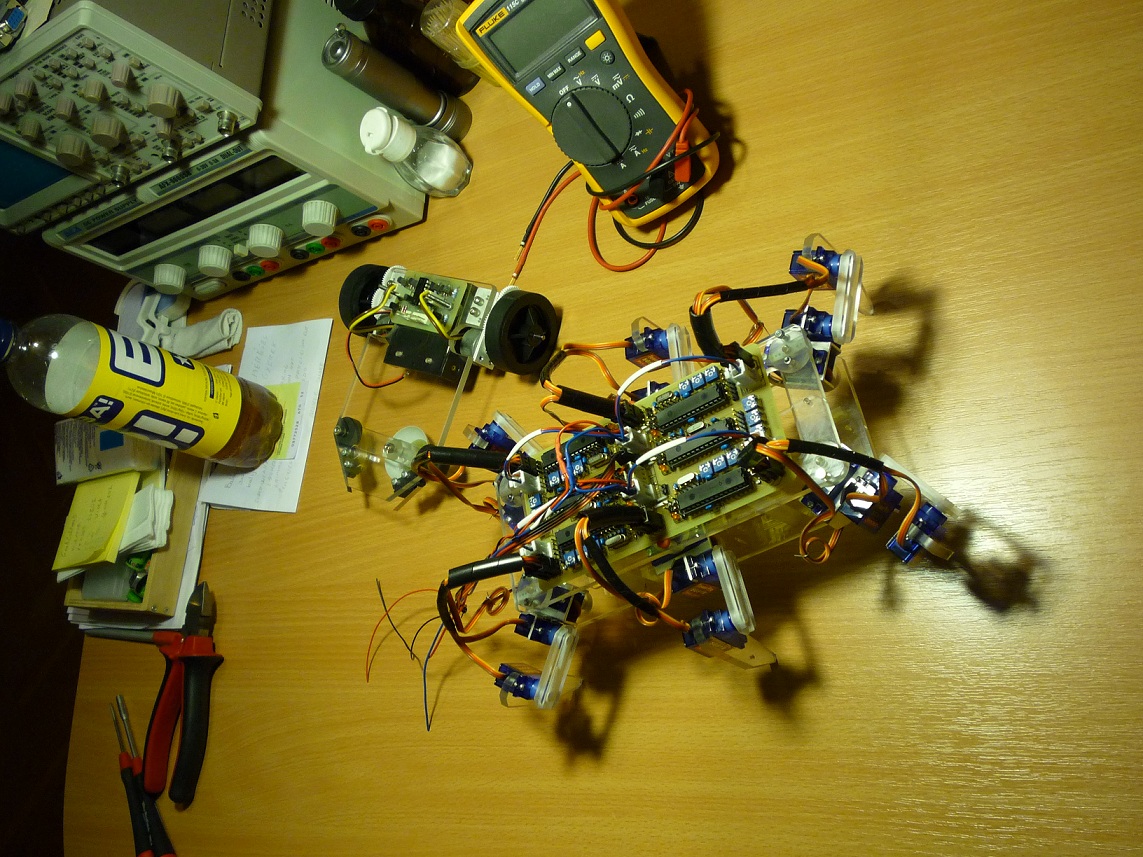

Ez ugyan az csak smd ben. Legegyszerűbb RS232 lenne, az minimális alkatrész és VB gyönyörűen beszélget is PIC el. Az első hexapod robotom is onnan kapta az utasításokat.

Ő pld. RS232-es:
De a mostani 4. generációs már vezetékes netes lesz, egy eltávolítható kártyával ahova majd a wifi modul fog kerülni.

(#) Ven válasza Zozi85 hozzászólására (») Jún 20, 2011 /
Milyen motorok vannak a modelledben? Hol lehet azokat beszerezni?
(#) Zozi85 válasza Ven hozzászólására (») Jún 21, 2011 /
Towerpro SG91R de elég határeset erőre. Ez a legolcsóbb ami már megmozgat robotot, a fejlettebben pedig Towerpro MG90, ez már fém fogaskerekes.
E-bay kb egy ezresért kínálja. SG91 meg 6-7 száz
Sima SG90 nem jó erre figyelni kell.
