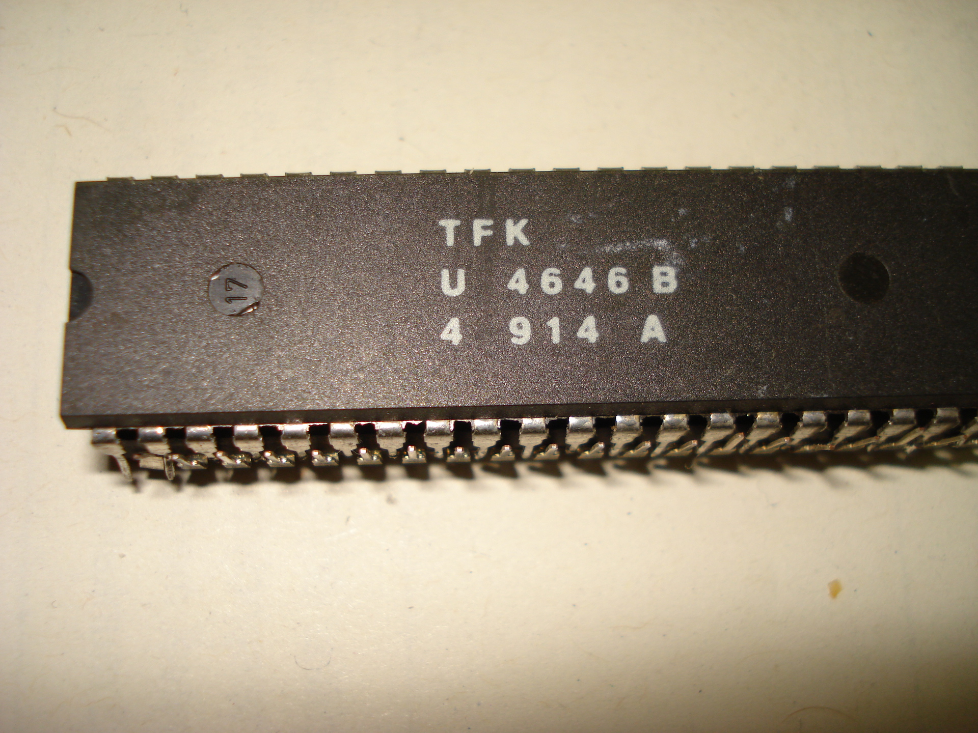

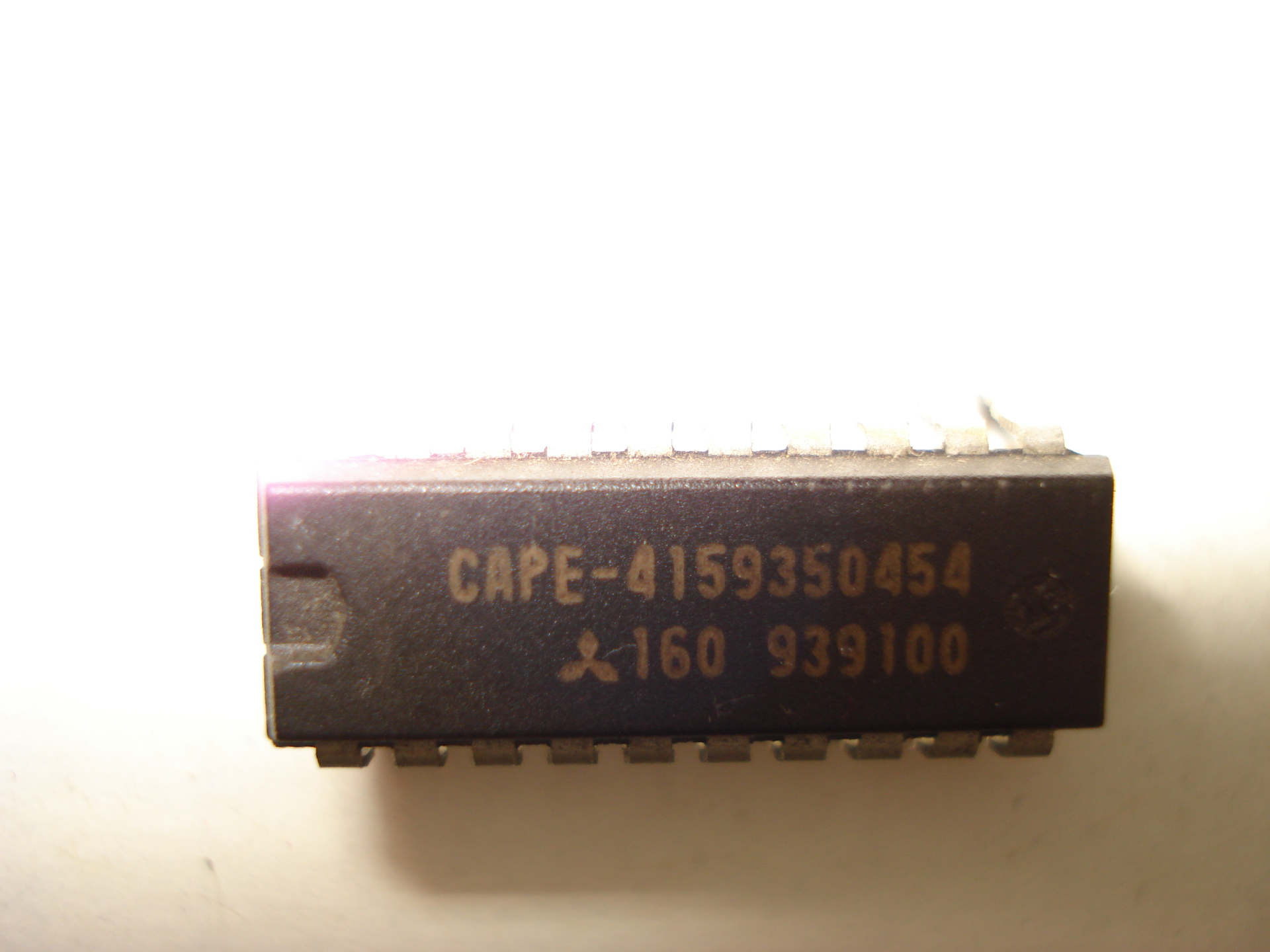

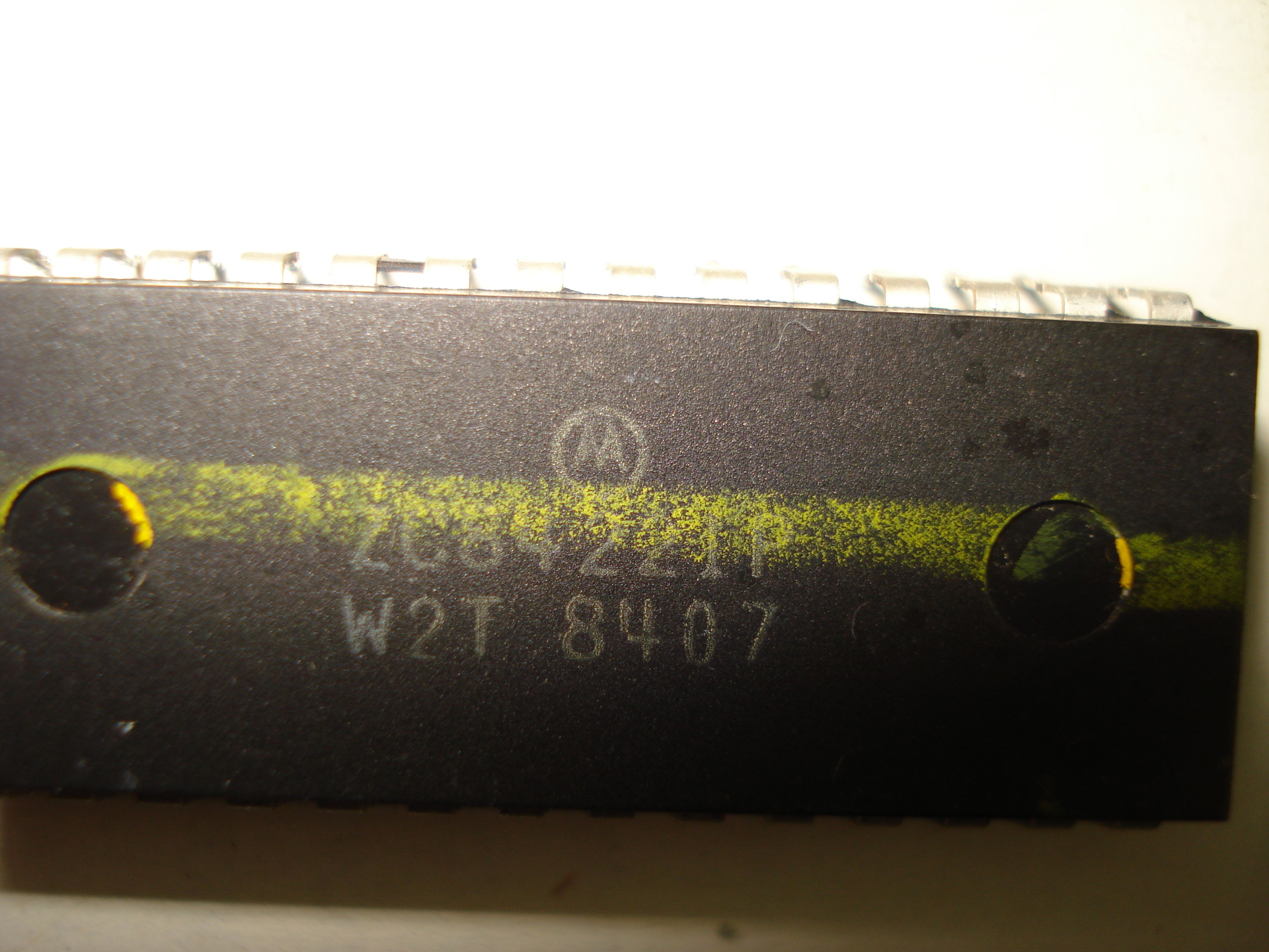

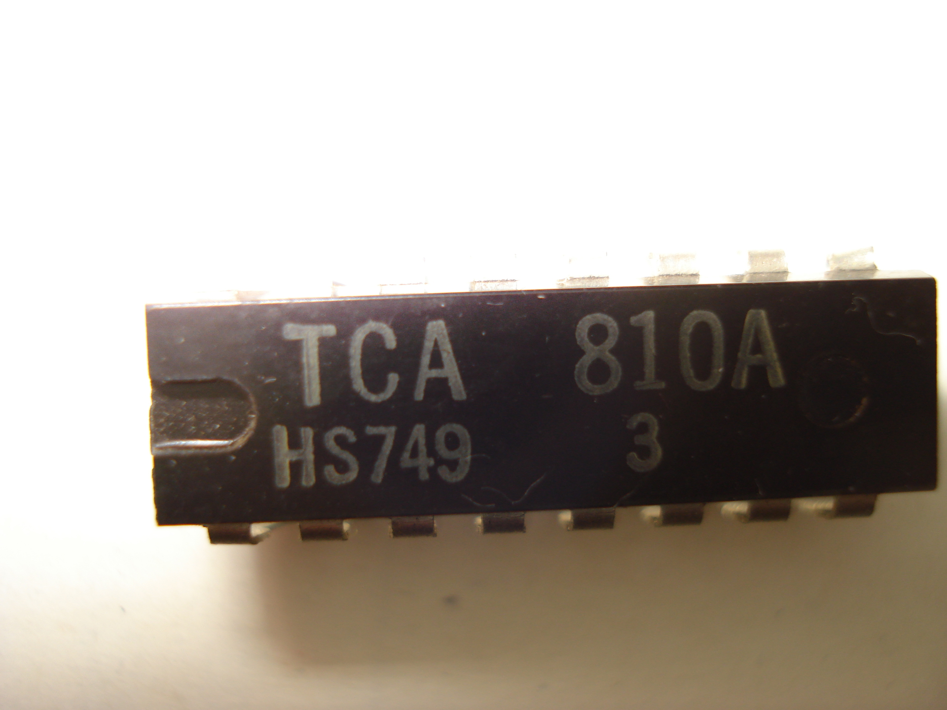

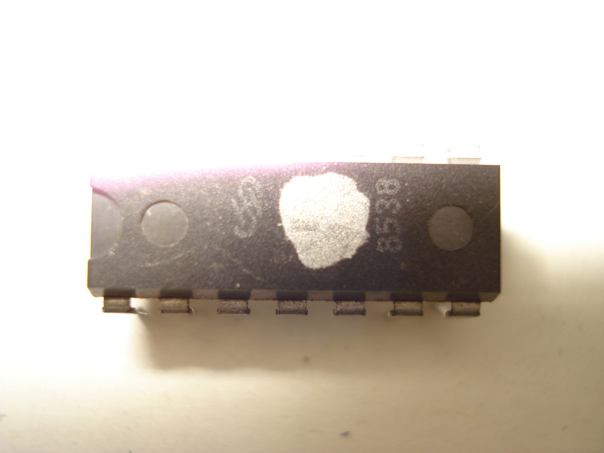

(#) granpa hozzászólása Jún 10, 2022 / 1
Segítsetek, mik ezek, mire használhatók?
A hozzászólás módosítva: Jún 10, 2022
(#) kadarist válasza granpa hozzászólására (») Jún 10, 2022 /
Ezek különféle régi tv-be vló IC-k, nem igazán használható egyik sem.
(#) granpa válasza kadarist hozzászólására (») Jún 10, 2022 /
Én is így gondoltam, de hátha valakinek pont ilyen hiányzik. Valamint, mivel nem találtam a keresővel, kíváncsi voltam, melyik vajon micsoda. Főleg a 3 kisebb érdekelt, a nagyok úgyis elég spécik (túl sok minden van bennük) lehetnek.
A 810 egy hang végfok, a többi kicsi pedig memória IC.
Ez már valami, de hol találhatók ilyenekről adatlapok? Néztem pár oldalon, de semmi.
Az a CAPE nagyon érdekes feliratú.
(#) Suba53 válasza granpa hozzászólására (») Jún 10, 2022 /
Nem tudom, hogy a régi nagy elektronikai cégeink könyvtáraival mi lett. Valószínűleg széthordták, esetleg egy két jogutódhoz került, akik vagy megőrizték, vagy kiszórták a kukába.
A 70-80-as években már tonna számra érkeztek azok a katalógusok, adatlapok, amikben ezeknek a nagy része még megtalálható volt.
Az internetre meg nem került fel minden valaha gyártott IC adatlapja, csak gondolom azok, amik még akkor is gyártásban voltak, amikor elkezdték használni az online lehetőségeket.
Az ITT tokot például 1986 49. hetében gyártották.
A CAPE kezdetű valószínűleg nem az IC katalógus jele, hanem vagy katonai, vagy egyéb speciális kód, amit még régebben sem lehetett adatlapokon megtalálni.

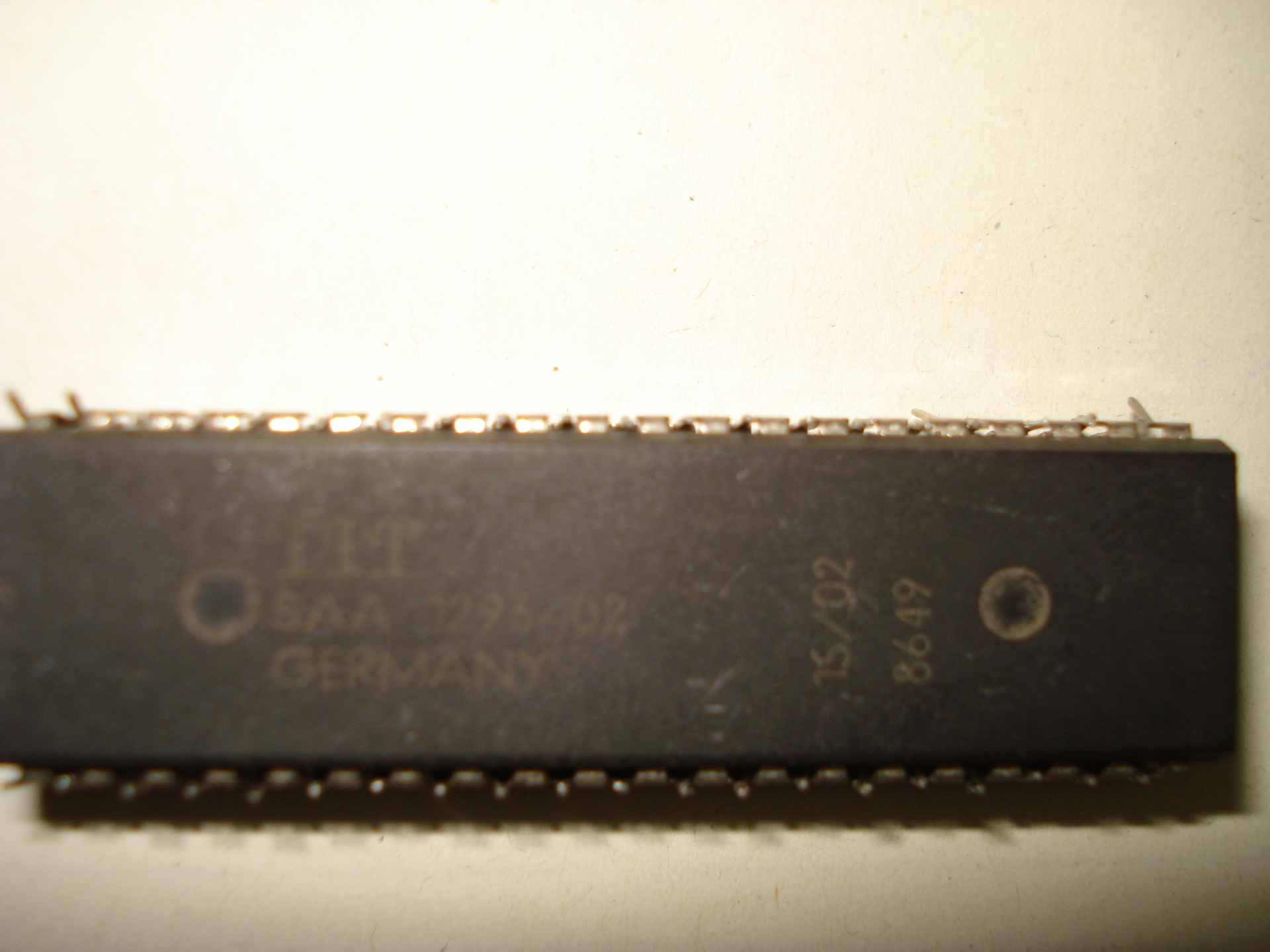

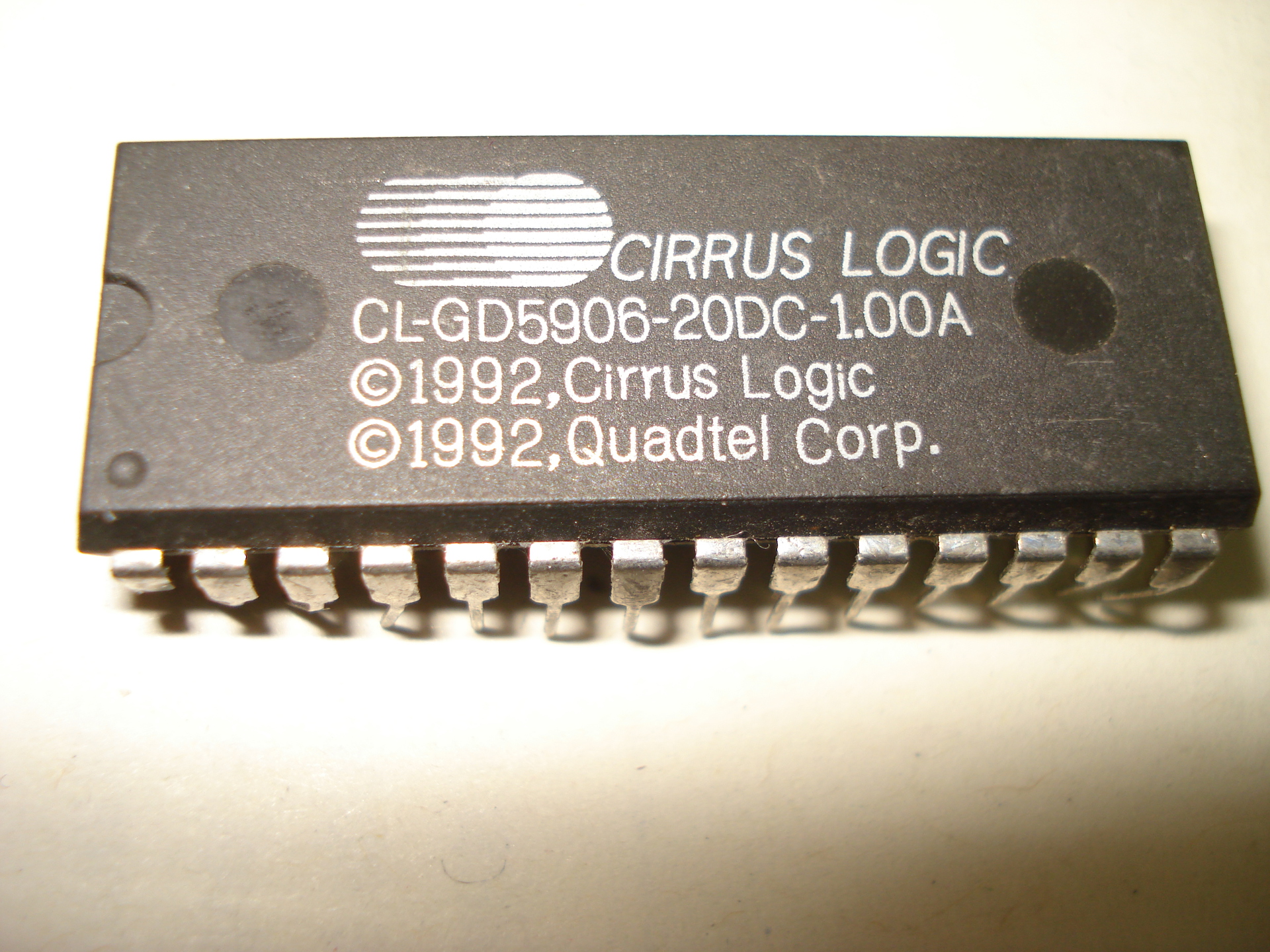

(#) uniman válasza kadarist hozzászólására (») Jún 10, 2022 /
Hát nem!...nem egészen!
(#) kadarist válasza uniman hozzászólására (») Jún 10, 2022 /
Hát, akkor a TBA-val kevertem.
(#) granpa válasza uniman hozzászólására (») Jún 10, 2022 /
Bővebben valamit, alkalmazásilag?
(#) uniman válasza granpa hozzászólására (») Jún 10, 2022 /
Ultrahangos távirányító vevődekódere lehetne...
A Cirrus Logic meg valamelyik VGA kártya epromja...
ITT SAA: Bővebben: Link

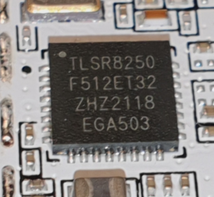

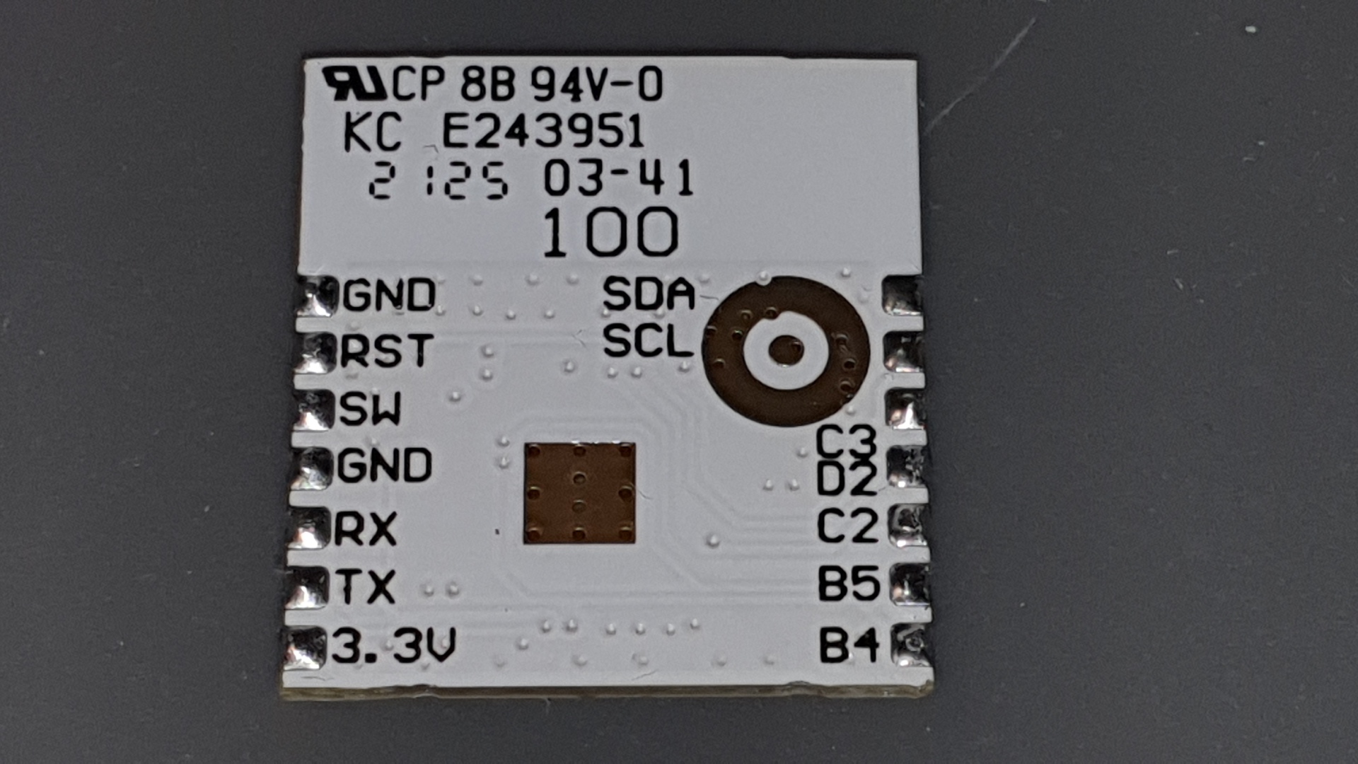

(#) Pixi hozzászólása Jún 11, 2022 /
Valaki tud segíteni, hogy ezt a chipet lehet-e kapni, mert nem találom egyik szám alapjan sem.
Ezen a panelen van a chip és zárlat miatt a 3.3V helyett 8V-ot kapott.
Persze az is kérdés kell-e programozni.
A hozzászólás módosítva: Jún 11, 2022
(#) antiktelefon válasza Pixi hozzászólására (») Jún 11, 2022 /
Ezen a panelen csak és kizárólag ez az ic van, miért nem veszel egy másik modult, kizárt olcsóbb legyen a chip és nem igazán kapni amúgy sem.
(#) Pixi válasza antiktelefon hozzászólására (») Jún 11, 2022 /
Lehet kapni ilyen panelt? Nem igen hozza a kereső.
De attól tartok ha lenne is ilyen, akkor kell rá a megfelelő tartalom.
Ha saját cucc lenne, azt mondanám TB-02 modul jó lehet felhasználásától függően, de a modul adatlapja elérhető nyilvánosan, ki tudod keresni mit lehet a helyére behuzalozni és hogy meg tudod-e csinálni, meg így fogalmam sincs a benne lévő flasht felprogramozza-e, amire rákötöd, de valószínűleg nem.
Ez egy Parkside okos akkuban van. Vizet kapott és a 3.3V helyett 8V-ot kapott. Így vége is lett. A B5 D2 3.3V GND TX RX lábak vannak bekötve a panelon.

(#) Pixi hozzászólása Jún 12, 2022 /
Erről az IC-ről valakinek lenne infója? Nem találok semmit a szám alapján. Parkside akkuban van.
(#) antiktelefon válasza Pixi hozzászólására (») Jún 12, 2022 /
Tudom ez nem okos, de BMS. Szerintem jobban jársz, ha kicseréled, nem éri meg a munkát, egyedi, programozott chipekről van szó.
(#) Pixi válasza antiktelefon hozzászólására (») Jún 12, 2022 /
Hát most egyenlőre keresem a hibát, mert nem biztos, hogy IC hiba. Már 3 lyukgalván hibát találtam. Sajna megúsztatták a panelt. Ez sajna nem az a panel amit linkeltél, ez már az új okos akku amiből a fentebbi BT modul is van.

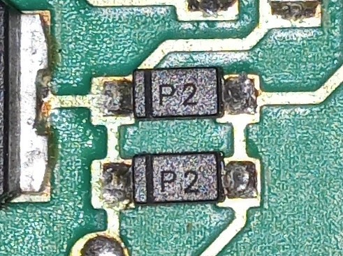

(#) Remci hozzászólása Jún 12, 2022 /
A képen látható P2 jelölésű alkatrész ( gondolom dióda ), milyen paraméterű lehet? A felső zárlatos, az alsón nyitó irányban 661mV-ot mérek. Mivel lehetne helyettesíteni?
(#) tufatofu válasza Remci hozzászólására (») Jún 12, 2022 / 1
sod-123 tokozású zénernek tűnik az adatok alapján adatlap
Mi akadályoz meg abban, hogy nem okos bsmt rakjál bele? A töltő gondolom kezeli ezt is és legalább működik. Nem jó ötlet ilyen energiasűrűsegű akkukat ázott bmsre bízni. Biztos van kirohadt furatgalván is, de akkor lesz megnövekedett ellenállású és más hiba is. Amúgy valaki akart az akkus sövenyvágójába új akkukat és akart 4Ah-s pakkot bontani, lehet egyszerűbb, ha eladod neki a cellákat és veszel egy új akkut.
