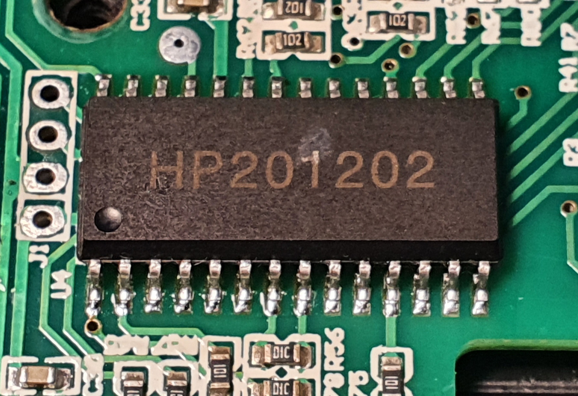

Valaki tud segíteni, hogy ezt a chipet lehet-e kapni, mert nem találom egyik szám alapjan sem.
Ezen a panelen van a chip és zárlat miatt a 3.3V helyett 8V-ot kapott.

Ezen a panelen csak és kizárólag ez az ic van, miért nem veszel egy másik modult, kizárt olcsóbb legyen a chip és nem igazán kapni amúgy sem.
Lehet kapni ilyen panelt? Nem igen hozza a kereső.
De attól tartok ha lenne is ilyen, akkor kell rá a megfelelő tartalom.
Ha saját cucc lenne, azt mondanám TB-02 modul jó lehet felhasználásától függően, de a modul adatlapja elérhető nyilvánosan, ki tudod keresni mit lehet a helyére behuzalozni és hogy meg tudod-e csinálni, meg így fogalmam sincs a benne lévő flasht felprogramozza-e, amire rákötöd, de valószínűleg nem.
Ez egy Parkside okos akkuban van. Vizet kapott és a 3.3V helyett 8V-ot kapott. Így vége is lett. A B5 D2 3.3V GND TX RX lábak vannak bekötve a panelon.

Erről az IC-ről valakinek lenne infója? Nem találok semmit a szám alapján. Parkside akkuban van.
Tudom ez nem okos, de BMS. Szerintem jobban jársz, ha kicseréled, nem éri meg a munkát, egyedi, programozott chipekről van szó.
Hát most egyenlőre keresem a hibát, mert nem biztos, hogy IC hiba. Már 3 lyukgalván hibát találtam. Sajna megúsztatták a panelt. Ez sajna nem az a panel amit linkeltél, ez már az új okos akku amiből a fentebbi BT modul is van.
A képen látható P2 jelölésű alkatrész ( gondolom dióda ), milyen paraméterű lehet? A felső zárlatos, az alsón nyitó irányban 661mV-ot mérek. Mivel lehetne helyettesíteni?
Mi akadályoz meg abban, hogy nem okos bsmt rakjál bele? A töltő gondolom kezeli ezt is és legalább működik. Nem jó ötlet ilyen energiasűrűsegű akkukat ázott bmsre bízni. Biztos van kirohadt furatgalván is, de akkor lesz megnövekedett ellenállású és más hiba is. Amúgy valaki akart az akkus sövenyvágójába új akkukat és akart 4Ah-s pakkot bontani, lehet egyszerűbb, ha eladod neki a cellákat és veszel egy új akkut.
