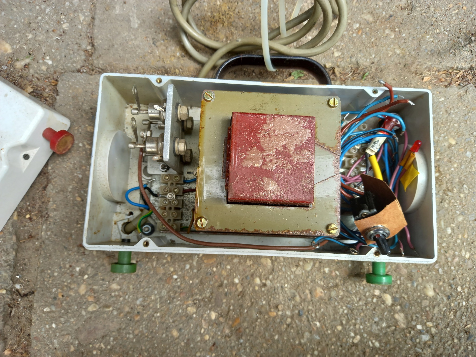

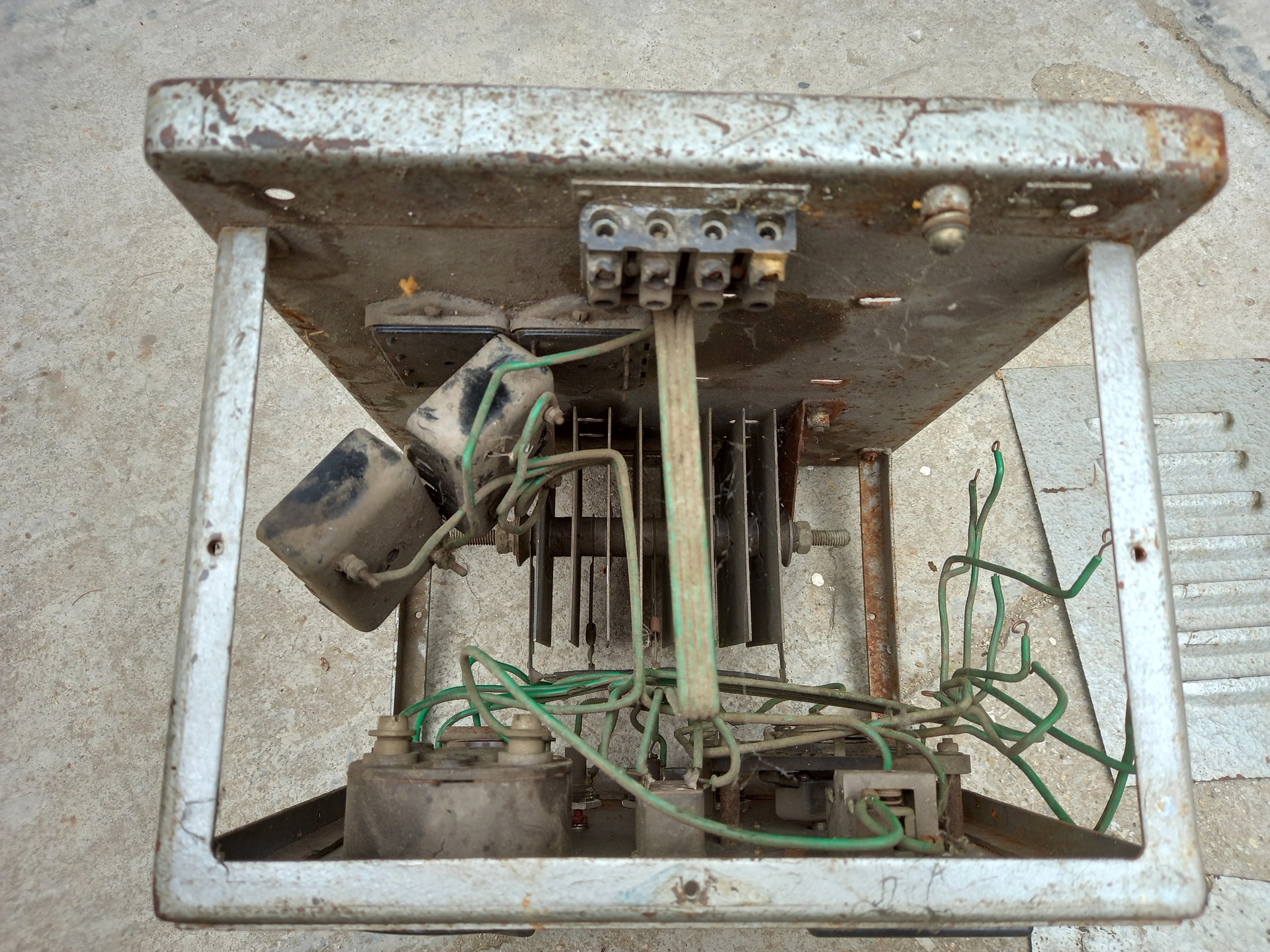

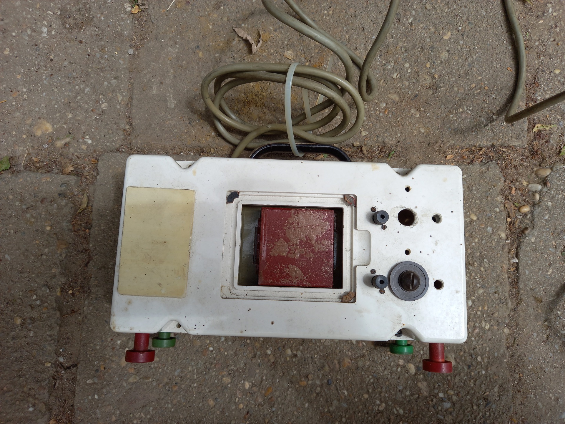

Hagyatékban találtam két eszközt. Egyik egy akku töltő lehetett, a másik, kisebb dobozról nincs tippem. Tudtok segíteni, hogy mik lehettek ezek eredetileg? A kicsi műanyag dobozban lévőben is egy nagy trafó van, visszajelző fény és bekapcsoló gomb, valamint pár egyenirányító dióda.
spgabor
A hozzászólás módosítva: Máj 24, 2022
(#) proli007 válasza spgabor hozzászólására (») Máj 24, 2022 /
Hello! Mind kettő akksitöltő lehetett lánykorában, csak a nagyobb egy gyári, a kisebb meg barkácsolt (és hiányos is).
(#) spgabor válasza proli007 hozzászólására (») Máj 24, 2022 /
Köszönöm a megerősítést, akkor jól sejtettem. A naggyal az a baj, hogy nincs benne trafó. A kicsiben van, meg dióda híd is. De szerintem akkor nem foglalkozom velük. Bár a nagynak tetszik a doboza, dísznek jó lehet. Ezt még meggondolom.

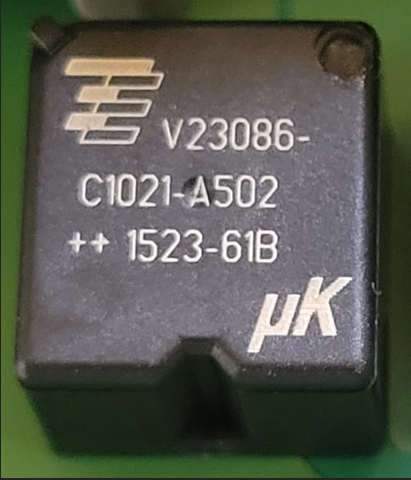

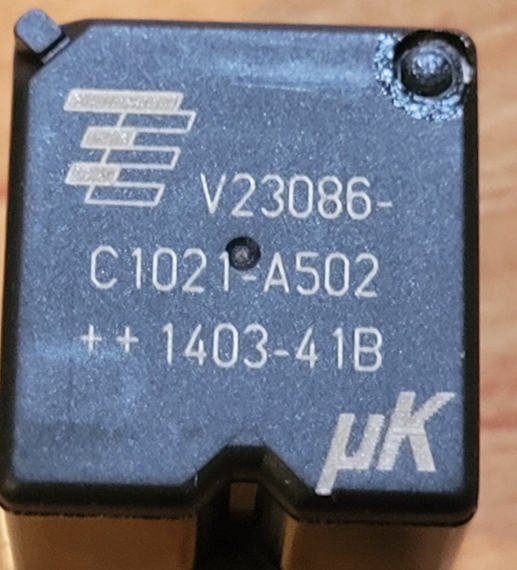

Sziasztok! A mellékletben szereplő két relé miben tér el egymástól?
V23086-C1021-A502 ++ 1403-41B
V23086-C1021-A502 ++ 1523-61B
Köszönöm a válaszokat!
A hozzászólás módosítva: Máj 26, 2022
(#) Bakman válasza mgs hozzászólására (») Máj 26, 2022 /
Az adatlapok nem térnek ki erre a részre. Valószínűleg valamilyen dátumkód vagy hasonló adat, amivel azonosíani lehet, mikor, hol gyártották stb.
(#) mgs válasza Bakman hozzászólására (») Máj 26, 2022 / 1
Tehát a végét nem kell nézni ezek szerint. Az egyik lehet hogy 2014-es a kocsi évjáratából ítélve , a másikat meg most rendeltem az meg idei gyártás lehet.

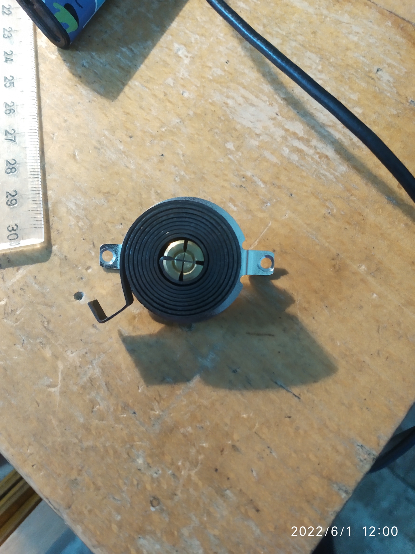

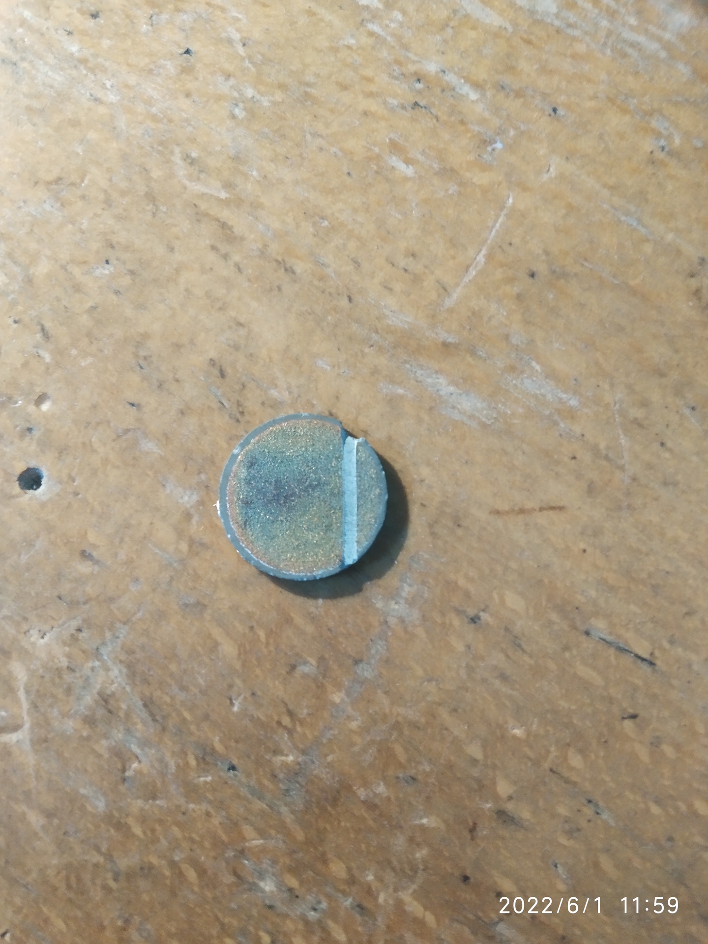

(#) Gaszler hozzászólása Jún 1, 2022 /

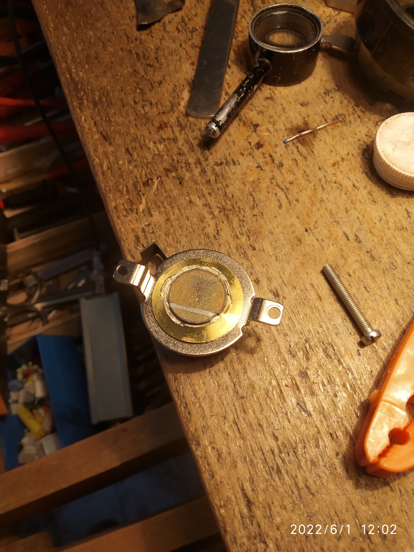

Egy régi, 1985ös auto karburátorhoz tartozó automata szivatójában van ez a kerek lapka, a túloldalt egy bimetál helyezkedik el. A kerek lapka két oldala közti ellenállás 3 Ohm környéki. Ez lehetett a fűtésért felelős ellenállás ugye? Mi lehet ennek a neve, esetleg hasonlót beszerezni lehet valahol?
(#) vision61 válasza Gaszler hozzászólására (») Jún 1, 2022 /
Olyan PTC tárcsának néz ki, mint ami a hűtőgép kompresszoroknál a segédfázishoz van bekötve.

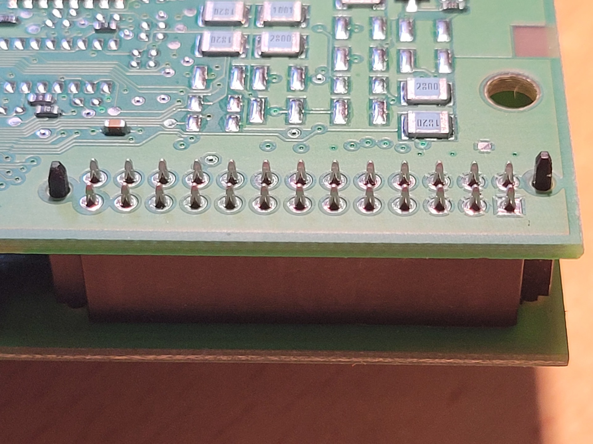

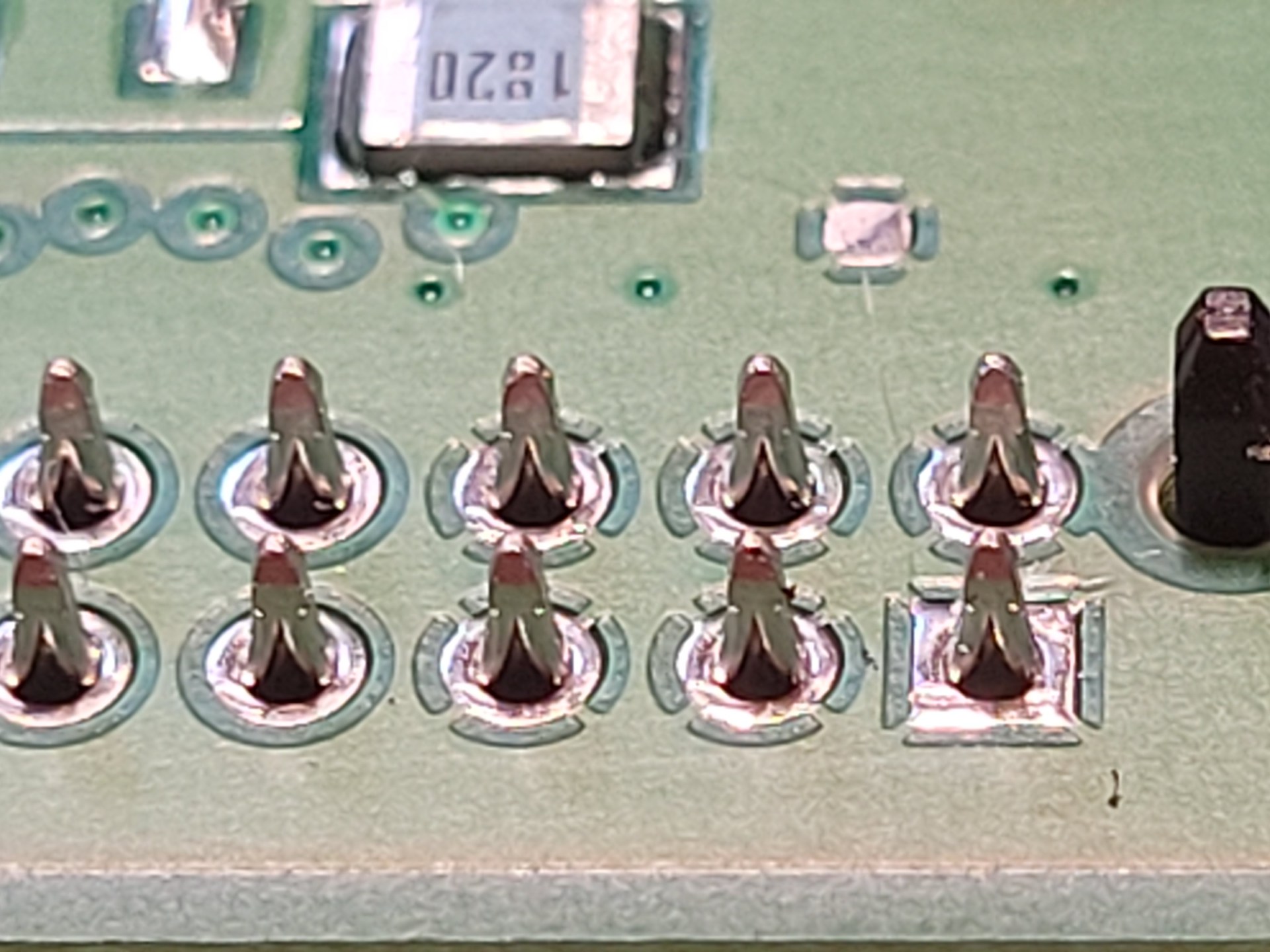

Sziasztok. Két nyák a képen látható módon van összekötve. Hogy lehet ezt szakszerűen bontani? Az egyes tűk olyanok mintha egy lándzsa lenne. Mi a becsületes neve ennek a csatlakozónak?
A válaszokat köszönöm!
(#) Kékróka válasza mgs hozzászólására (») Jún 2, 2022 /
Szia.
A bontáshoz ónszívó szalag, és valami folyasztószer, A szalagot melegíted a pákával, és magába szívja sz ónt. A telítődött szalagdarabkát mindig érdemes levágni, mert különben amit felszívott szétfuttatja magán.
A hozzászólás módosítva: Jún 2, 2022
