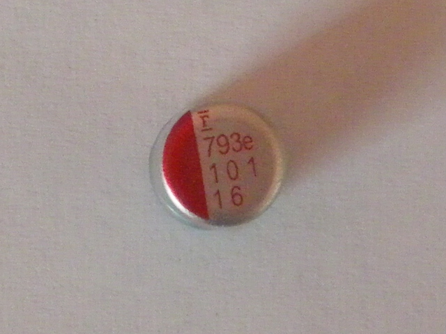

Azt szeretném megtudni, hogy ennek a kondenzátornak mekkora a kapacitása, a feszültséget azt látom, de a kapacitásában nem vagyok biztos.
A segÍtséget köszönöm!
(#) vicsys válasza Gyimate hozzászólására (») Okt 31, 2008 /
Ránézésre azt jósolnám kv zaccból, hogy 10µF 16V.... (bár lehet 100µF is. Kár, hogy nem tudom viszonyítani)
(#) Gyimate hozzászólása Okt 31, 2008 /
Ha ez segÍt, akkor egy alaplapból szedtem, ki, pontosabban hullott ki, és ki kellene cserélnem. Mérni nem tudom, mert már nincsenek lábai, az alaplapban maradtak. Amúgy van egy másik kondi is ami kiesett, arra a 101 helyett 561 van Írva. Mellesleg az átmérője 6mm a magassága pedig 9mm.
(#) Gyimate válasza (Felhasználó 13571) hozzászólására (») Okt 31, 2008 /
Akkor ez egy 10µF 16V-os kondi?

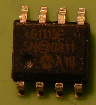

Valaki meg tudná mondani mi ez ?
Valahogy akármelyik számot irtam be a karesőbe nem akadtám rá az adatlapjára.
Előre is köszönöm !
(#) mex válasza pepe33 hozzászólására (») Okt 31, 2008 /
Ez
(#) pepe33 válasza mex hozzászólására (») Okt 31, 2008 /
Ennek mintha sokkal több lába lenne mint a képen láthatónak.
Szóval biztos hogy ez lenne az ?
Igen nem stimmelnek a lábszámok,viszont a képen látható ic-n a 4011BE számokat véltem felismerni.

Figyeljétek csak azt a logo-t ott azon a 8-lábú IC-n
Elárulom: Microchip logo
Ami annyit tesz, hogy nagy valószínűséggel ez egy digitális potméter-IC.

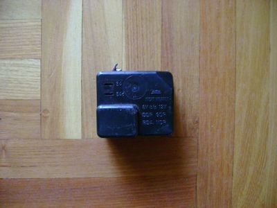

Ezt az akármit az autóm műszerfala alól szedtem elő.
Nem tudom mi lehet, talán ti tudtok segíteni:

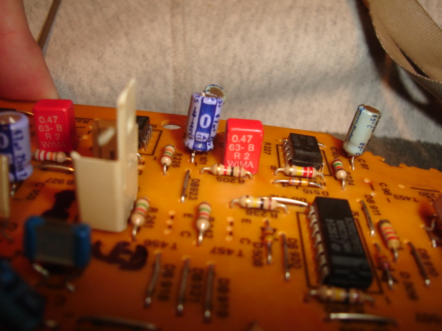

(#) taj1989 hozzászólása Nov 2, 2008 /
Ez a kondi hány nf-os, tudja vki??(a nagy piros)
(#) mex válasza taj1989 hozzászólására (») Nov 2, 2008 /
470nF 63V

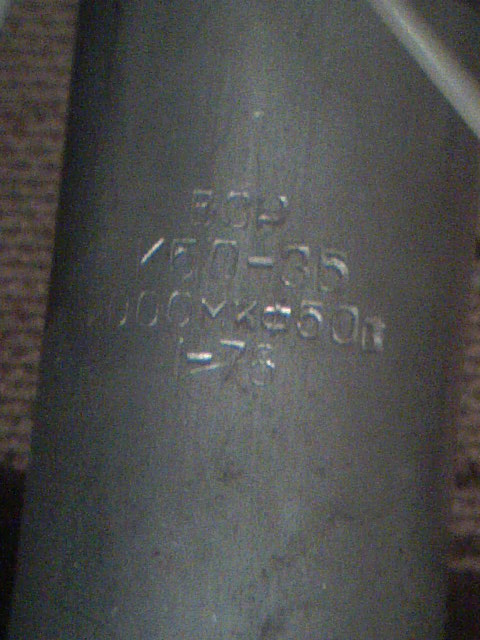

Van nekem egy orosz kondim, ez áll rajta:
B3P
K50-35
000MKф50B
I-76
Meg tudná nekem mondani valaki hogy hány µF illetve hány V-os? A kapcsolási rajz szerint ez egy 2000µF kondi de ezen nincs is 2-es. Illetve nincs feltüntetve az erősítő tápfesze ezért nem tudom hány V-os. Van még benne egy nagy vagon kondi ami cserére szorul, és miven nem akarok senit kihasználni hogy beírom a számokat és mond meg az értékeket, ezért ha kérhetnám akkor a számolási módszert is mutasd már meg, köszi.
(#) sprofan válasza (Felhasználó 13571) hozzászólására (») Nov 2, 2008 /
Azt eddig én is udtam hogy általában az M a µF-ot jelenti, de itt nincs semmi előtte csak 3db 0, mivel bele van ütve a házába ezért még csak le se kophatott. Ezért sem tudom hogy most akkor mivan, de akkor ezek szerint a 50B az 50V.
(#) sprofan válasza sprofan hozzászólására (») Nov 2, 2008 /
Itt egy kép is.
(#) Frankye válasza (Felhasználó 13571) hozzászólására (») Nov 3, 2008 /
Zolikám! Nem egyes, hanem kettes maradt le. Javítottam.
Egyébként az orsz (szovjet) ipar soha nem a precizitásáról volt híres, ennél nagyobb hibával is lazán forgalomba engedtek dolgokat...
(#) sprofan válasza (Felhasználó 13571) hozzászólására (») Nov 3, 2008 /
Mondjuk ebben van valami.
De mégis milyen már 000 µF
Köszi szépen, mint mindíg most is sokat segítettél.
