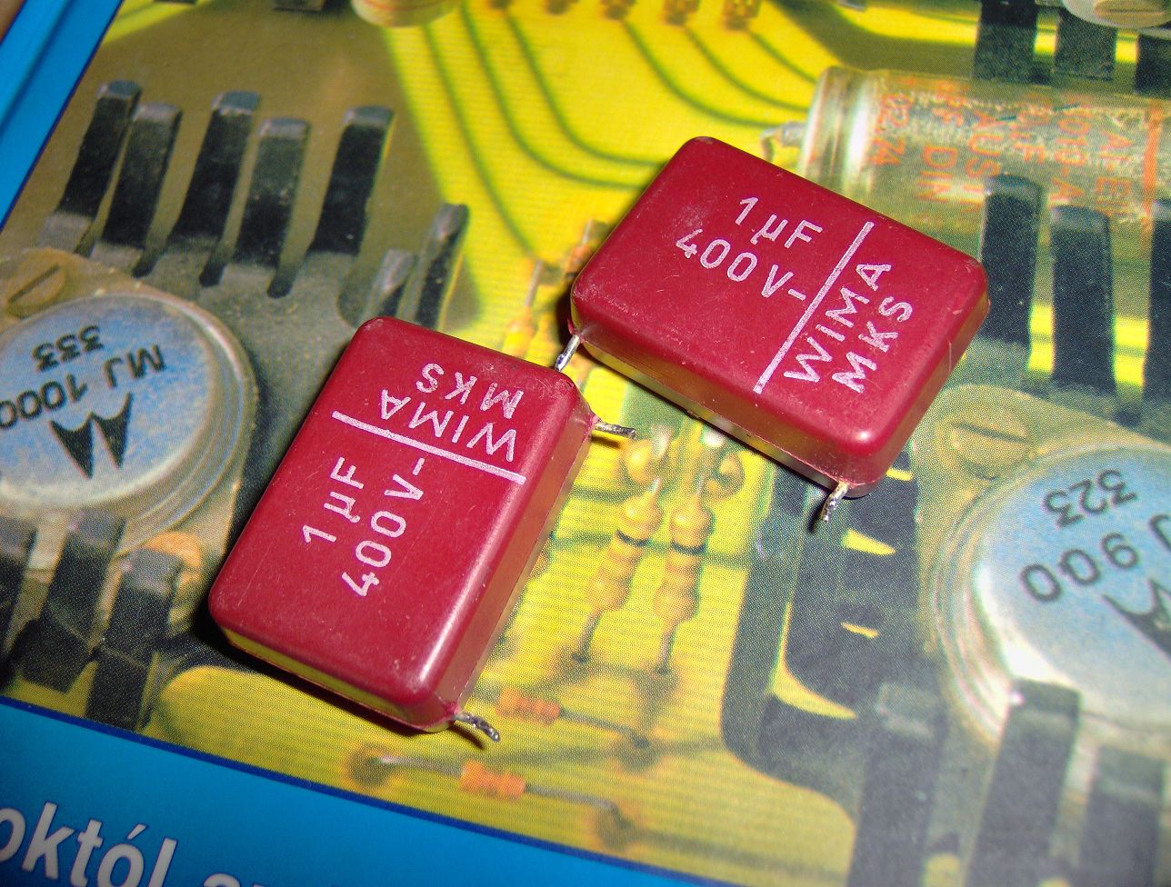

Két kondiról szeretném megtudni azt hogy polarizálatlanok-e....
Egy 6W-os 220VAc-s motorhoz kéne (váltófeszültségre nekem)...
Megfelel ez oda?
(#) mex válasza zoly15 hozzászólására (») Feb 20, 2009 /
A kondik polarizálatlanok,de nem kifejezetten AC felhasználásra készültek. Azokon külön fel van tüntetve. Ennek ellenére berakhatod,bár jobb lenne,ha rendelkeznél 630V-os kivitellel.
(#) zoly15 válasza mex hozzászólására (») Feb 20, 2009 /
Akkor fog működni vele.....
Mit jelent az hogy nem kifejezetten AC használatra van?
Fog károsodni?
A motoron az van írva hogy 300V-os kondi kell neki...
(#) zoly15 válasza zoly15 hozzászólására (») Feb 20, 2009 /
Nézegetve az apróhirdetést bevillant hogy van nekem egy 1.1µF 2400VAc-s mikróból való kondim..
Ez AC feszre van..
Ez jobb lenne mint amit felraktam?
Jobb.

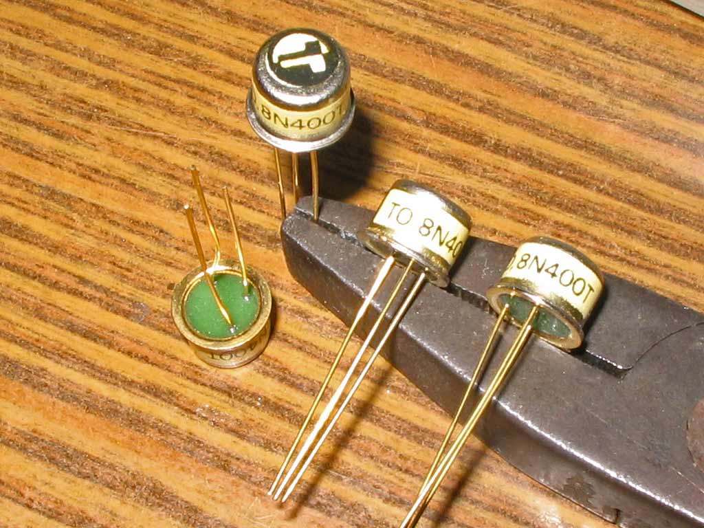

Kaptam megint egy kis maradék antik alkatrészt.
Ez mi lehet ?
Tungsram gyártmány, az van ráírva hogy: TO,8N400T
(#) lidi válasza (Felhasználó 13571) hozzászólására (») Feb 21, 2009 /
Hát neked lehet hogy egyértelmű, de felőlem tranzisztor is lehetett volna Köszi a segítséget ! Mondjuk tranyónak jobban örültem volna, azt legalább tudom használni valamire.
(#) proli007 válasza lidi hozzászólására (») Feb 22, 2009 /
Rosszul gondolod. Tranyóból van egy kazallal, de kis tirisztorból nem. És igen sok mindenre használható. (én legalább is sokszor használom)

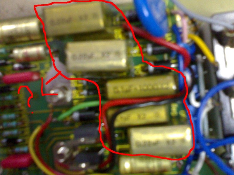

Sziasztok!Az lenne a kérdésem,hogy a képen látható bekarikázott alkatrészeknek mi a pontos neve?Szerintem kondenzátorok lehetnek,mert a 3 nagyobbnak a tetejére 0.22µF x2 az oldalára pedig 250 V~ van írva. A másiknak meg 0.1µF + 100 ohm x2 (250 V~) és a legutolsónak pedig 0.1 µF x2 és ennek is az oldalára szintén 250 V~.
(#) hapro válasza bence121 hozzászólására (») Feb 22, 2009 /
fóliakondenzátor
(#) bence121 válasza hapro hozzászólására (») Feb 22, 2009 /
Köszi

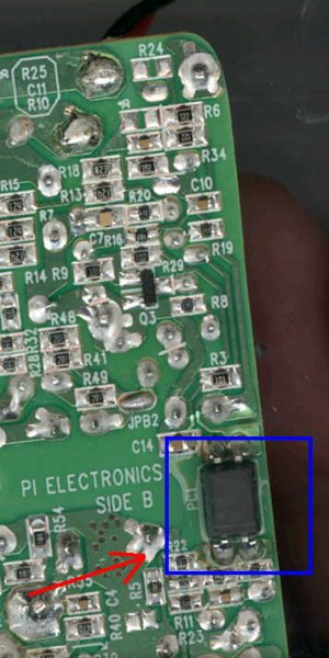

Mi lehet a jelölt alkatrész? Annyit tudok elolvasni róla, hogy NEC, de semmi többet...
(Rajzot is keresnék a táp hoz!)
(#) Ricsi89 válasza llaci56 hozzászólására (») Feb 25, 2009 /
Szerintem egy optocsatoló.
(#) titi válasza llaci56 hozzászólására (») Feb 25, 2009 /
Így elsőre szerintem optokapu...öö, izé, akarom mondani optocsatoló....

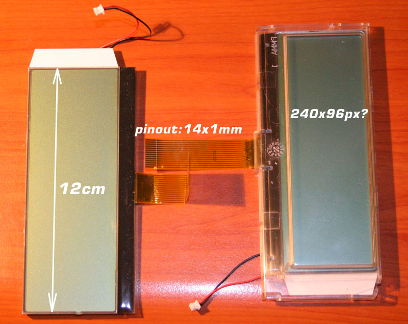

Van pár a csatolt képen látható grafikus LCD-m.
Látott már valaki ilyet? Miben lehet, típusa?
Sajnos semmilyen azonosító nincs rajta. Az üveg alatt is csak SGD márkajelzés.
A felbontása, ha jól 'mértem', akkor 240x96-os grafikus monocrome.
A csatija 14x1mm-es, de ebből 2 közös (GND)
(#) llaci56 válasza Ricsi89 hozzászólására (») Feb 26, 2009 /
és Titi
Igazatok lehet, (én eddig csak fehérben találkoztam vele,) - Köszi!
