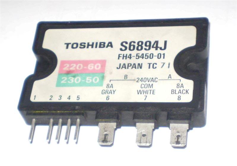

(#) sprofan hozzászólása Feb 26, 2010 /
Én is kérdeznék egyet, nem tudja valaki hogy ez mi lehet?
Gondolom valami Triac vagy szilárdtest relé, de nem biztos, és nem is tudom melyik a kettő közül. Jól jönne egy adatlap, vagy csak annyi is elég hogy a kis tüskék milyen jelet és melyik lábon várják. Már szétnéztem utána, de sehol nem írják mi ez, csak azt tudom hogy 35$ darabja
(#) hangszoros válasza (Felhasználó 13571) hozzászólására (») Feb 26, 2010 /
Szerintem is 16A-es Triak "F" feszültséggel
(#) kadarist válasza sprofan hozzászólására (») Feb 26, 2010 /
Valami Canon pótalkatrészt emlegetnek ezzel kapcsolatban.
(#) sprofan válasza kadarist hozzászólására (») Feb 26, 2010 /
Igen, egy nagyon-nagy Canon fénymásolóból van, de már úgy kaptam, tehát még csak sejtésem sincs a bekötéséről (a 3 egyértelmű lábon kívül)
Ez csak valami hálózati szilárdtest-kapcsoló lehet. A feliratok is arra utalnak. Próbálgatni kell a vékony tűkön keresztül vezérelni
(#) zoz11 válasza sprofan hozzászólására (») Feb 26, 2010 /
Hello
Én régi nagy irodai fénymásolókban láttam ilyet, ami a fűtést kapcsolgatta, kettő darab triak van benne, ha emlékeim nem csalnak!
Üdv: Zoltán
(#) sprofan válasza zoz11 hozzászólására (») Feb 26, 2010 /
Akkor már tudjuk hogy mi ez, de melyik kivezetés mi lehet?

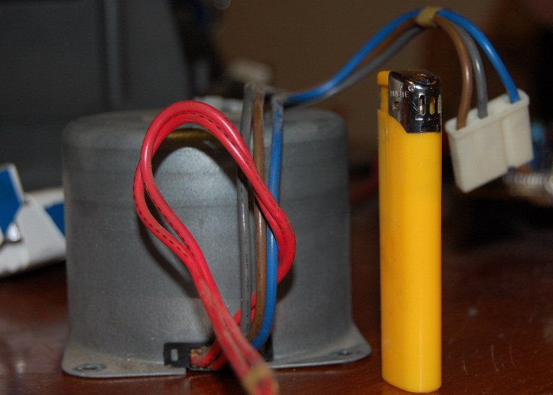

(#) Baxi hozzászólása Feb 27, 2010 /
Hi Mesterek!
Ez mi lehet?
Egy régi nec monitorból van. Én trafóra tippelnék.
A vezetékeket kilehet mérni hogy melyik a 230v és a másik oldalát?
Persze ha egyáltalán az.
(#) Action2K válasza Baxi hozzászólására (») Feb 27, 2010 /
Kilehet mérni, s a pirosra tippelek.

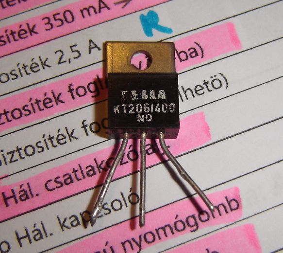

(#) Mzolee hozzászólása Feb 27, 2010 /
Érdekelne, hogy ugye ez egy TIC206-al egyenértékű csehszlovák gyártmányú triak?
Vagy annyit ha kérdezhetnék esetleg hogy hirtelen egy multiméterrel és egy tápegységgel diak nélkül ki lehet -e próbálni hogy triak-e?
(#) lapose válasza Mzolee hozzászólására (») Feb 28, 2010 /
A KT206 egy 3A-es tirisztor, a TIC206 4A-s triak.

(#) Doncso válasza Baxi hozzászólására (») Feb 28, 2010 /
Az a 230-as oldal amelyiknek nagyobb az ellenállása. Ohm mérővel mérd meg.
üdv
(#) llaci56 válasza Doncso hozzászólására (») Feb 28, 2010 /
De ez egyáltalán nem biztos! Induktivitás mérővel kellene megmérni!
(#) kadarist válasza llaci56 hozzászólására (») Feb 28, 2010 /
Miért jobb az induktivitásmérő az ellenállásmérőnél?
(#) llaci56 válasza kadarist hozzászólására (») Feb 28, 2010 /
Mert az ohm-ikus ellenállásból csak nagyon hozzávetőlegesen tudsz következtetni a menetszámra, (rossz esetben egyáltalán!) az induktivitásból pedig pontosan.
Nem kétlem, hogy sok olyan trafó van, amelynek a 230-as tekercse a legnagyobb ellenállás értékű, de ez nem igaz minden trafóra. Ha pl. egy mikro sütő trafóját nézed, arra egész biztosan nem igaz, de számtalan példa van még.
De a nagyobb menetszám nagyobb induktivitást jelent, ugyanúgy nagyobb ohmos ellenállást is. akkor ugyanott vagyunk. Ráadásul honnan tudod, hogy a legnagyobb induktivitású tekercs egy primer tekercs, vagy egy szekunder-tekercs? Az induktivitás nagyságának sok köze nincs a hálózati-nemhálózati tekercselésekhez.
