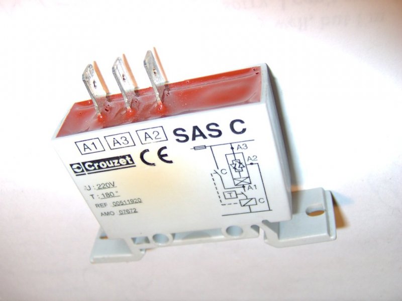

sziasztok!
szerintetek ez mire jó? (lsd: kép) Szerintem valami idzítő lehet (180 mp-es időzítéssel, ha hinni lehet a ráírt adatnak...)
Google-ből az derül ki, hogy a Crouzet cég gyárt ilyesmiket, de ez egy régebbi típus, és nincs róla leírás.
bővebben:
http://www.crouzet-usa.com/catalog/syrelec/s-timers.pdf
A mostaniak meg másmilyenek. A rajta lévő rajzot tudná valaki értelmezni?
köszönöm
Bence
(#) kadarist válasza Bence10 hozzászólására (») Feb 20, 2010 / 1
Talán ez a leírás jó lesz a "C" típushoz. Itt szerepel a a "C", mint beállítás.Bővebben: Link

(#) Bence10 válasza kadarist hozzászólására (») Feb 21, 2010 /
köszönöm a segítségedet Kadarist, megpróbálom kiokoskodni ennek alapján...

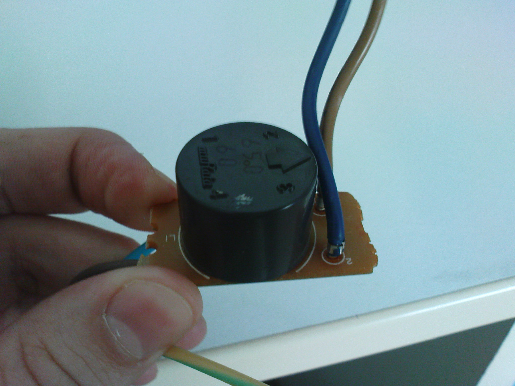

(#) lapose válasza Tama89 hozzászólására (») Feb 22, 2010 / 1
UD708 közelitően UA741
UD1A Ha jól tudom jFet bemenetű OPA, LF355, TL071 jó lehet helyette.
