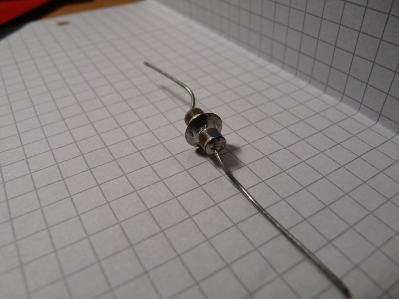

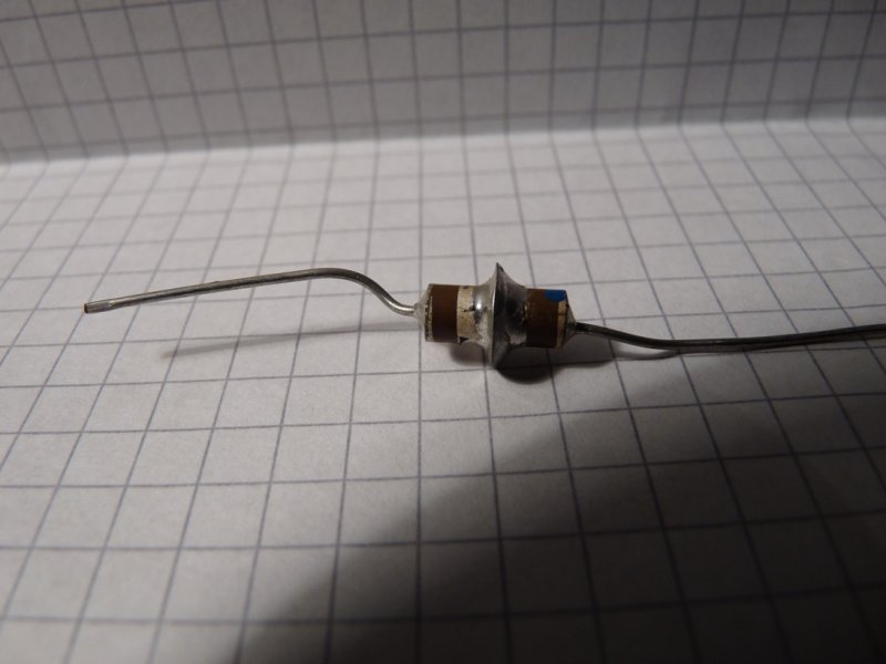

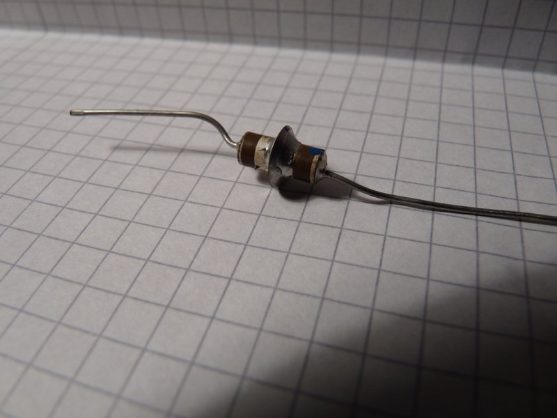

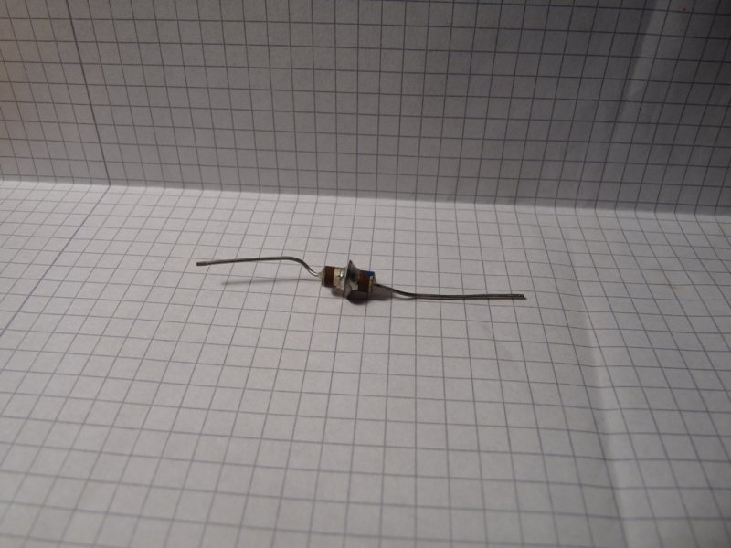

Hello! Valaki meg tudná mondani ez milyen alkatrész?
(én nem tudtam mire vélni :no: )
(#) kadarist válasza Béla béla hozzászólására (») Márc 2, 2010 /
Ez egy átvezetőkondenzátor.Bővebben: Link

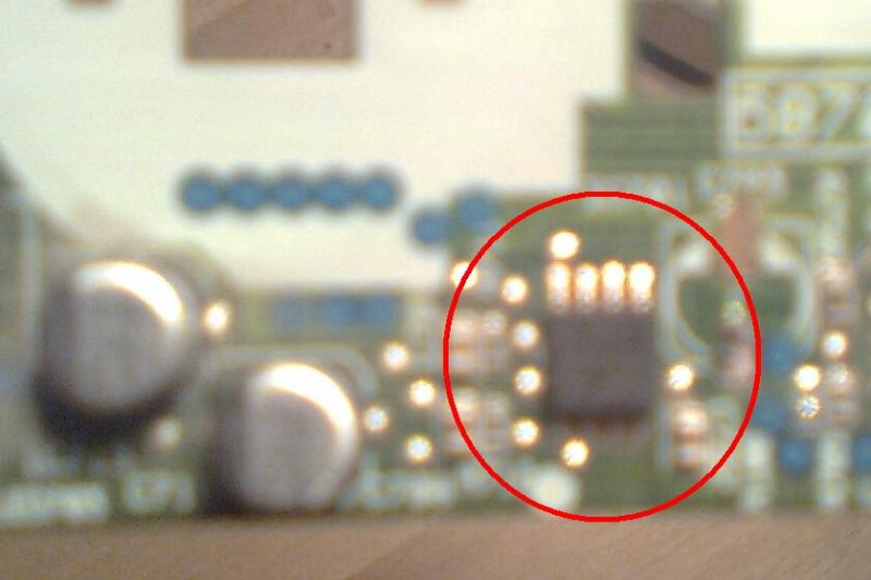

Egy LG CD-ROM meghajtó előlapi paneljén találtam egy 8 lábú SMD ic-t (azt nem tudom, hogy ezt a tokozást hogy hívják). A Google nem volt túl segítőkész, a gyártó cég (JRC) honlapján sem volt semmi róla. Az van ráírva, hogy 2169 9029H JRC. Nem tudja valaki, hogy mi lehet ez? (bocs a kép homályosságáért, telóval fényképeztem).
(#) gabi20 válasza effect hozzászólására (») Márc 2, 2010 /
A tokozás neve SMD. Fogalmam sincs hogy mi lehet ez, de nem hiszem hogy bármire is használható lenne
(#) llaci56 válasza effect hozzászólására (») Márc 3, 2010 /
A tokozás neve SO8.
(#) sucuka válasza gabi20 hozzászólására (») Márc 3, 2010 /
Ahogyan llaci kolléga is írta: Ez SOIC8 200mil szélességgel. És ha minden igaz akkor nagy valószínűséggel a CD-rom elején lévő 3,5mm-es jack fülhallgatóaljzat közelében található, ha van rajta(általában régi CD-romoknál szokott), és a fülhallgató-erősítő IC-je lehet. Ha nincs rajta ilyen jack-aljzat akkor nincs ötletem. Csak a keresgélés segíthet amit nem szabad feladni

(#) sucuka válasza effect hozzászólására (») Márc 3, 2010 /
Nézd meg légyszi egy kicsit jobban, lehet, hogy egy karaktert elírtál, mert az összes létező variációban rákerestem, és én sem találtam semmit.
Esetleg valakitől kérhetnél egy digitális fényképezőt, hogy makróban lefotózhasd.

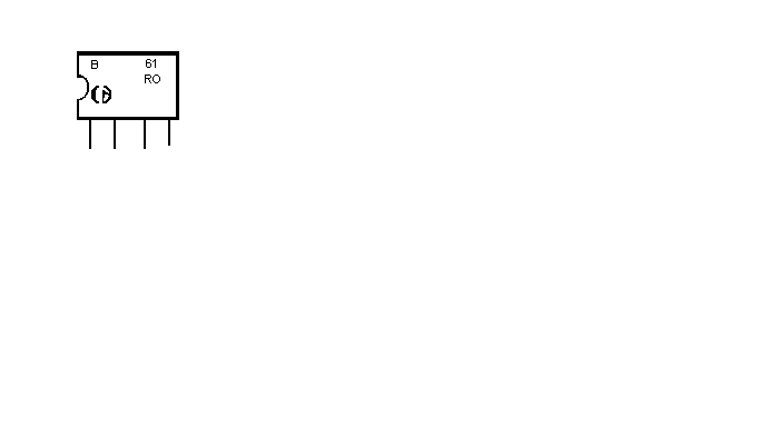

Sziasztok lenne egy beazonosítatlan alkatrészem
elviekben valamilyen hall szenzor vagy mágnesestér érzékelő de nem találtam semmi leírást a neten róla
és nem tudom hogy kell bekötni egy nyomógomb belsejéből származik benyomott állapotban egy pici mágnes kerül mellé ennyit ír rajta ami a rajzon is látszódik meg ez a fura két félkör szeretném használni ha valaki esetleg tud róla valamit köszönöm előre is
(#) pucuka válasza effect hozzászólására (») Márc 3, 2010 /
Idáig jutottam, dePDF nem jött.
Legalább a leírás látható. A 9029H azt jelenti, hogy 1990 29 hetében gyártották.
(#) gabi20 válasza harald hozzászólására (») Márc 3, 2010 /
Remélem ez az (kép) .Bővebben: Link

(#) sucuka válasza pucuka hozzászólására (») Márc 3, 2010 /
Ez esetben helyesbítek én is: a leírás alapján ez az IC hajtja azt a motort amelyik a CD-tálcát nyitja-csukja...
(#) lapose válasza effect hozzászólására (») Márc 3, 2010 /
Minimum egy jobb kép nem ártott volna.
Nézd meg ezt, háta ez lesz az.
(#) sucuka válasza lapose hozzászólására (») Márc 3, 2010 /
Ezt hogy találtad? Mert akkor mégsincs igazam, és fura, hogy a gyártó oldalán a "Discontinued Products"-ban sem találtam. Én mondom, ezek az alkatrészgyártók a sírba viszik a hobbistát.
(#) lapose válasza sucuka hozzászólására (») Márc 3, 2010 /
Sajnos több olyan cég van aki szereti eltüntetni a régebbi cuccai nyomát. Nem értem miért, de biztos igazuk van.
A JRC gyártónál érdemes NJ-NJM előtaggal keresni, mert így találsz rájuk.
Itt találtam meg NJM2169-re keresve: Bővebben: Link
