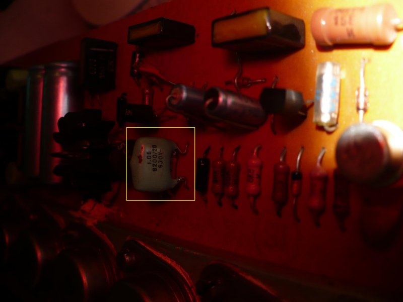

(#) Tetye hozzászólása Márc 3, 2010 /
Segítségetek kérném1 dologban.
Van egy nyákon pár kondi aminek az értékét nem igazán értem.
Megtudnátok mondani hogy ezeknek mi az értékük?
Ez lenne az egyik.
(#) kadarist válasza Tetye hozzászólására (») Márc 3, 2010 /
8200pF (8,2nF), 20% értéktoleranciával, 630 volt egyenáramú feszültségtűréssel, Lengyel gyártmányú, műanyag dielektrikumú. Érdekesség, hogy mellette egy, a honvédségtől származó tranzisztor látható (HM).

(#) Tetye válasza kadarist hozzászólására (») Márc 3, 2010 /
Akkor ezt polaritás helyesen kéne be forrasztani? mert jelölést meg nem találok rajta..
És a most zöldel jelölt foliakondi:
felirata: 330 és alatta egy K egy 330Pf lenne?
de van még ilyen fóliásból 100 K és olyan is hogy 100p K ezen van is egy fekete csik az egyik szélén.
és van egy 220 K is.
(#) llaci56 válasza Tetye hozzászólására (») Márc 3, 2010 /
Ezek polaritás függetlenek.
És igen, pF -ban vannak megadva az értékek. De látni kellene a többit is, mert a leolvasás nem mindig ilyen egyszerű. Van amikor kódolt, de ezt csak akkor tudom megmondani, ha látom.
A "100" az akár 10 is lehet, a "101" pedig a 100.

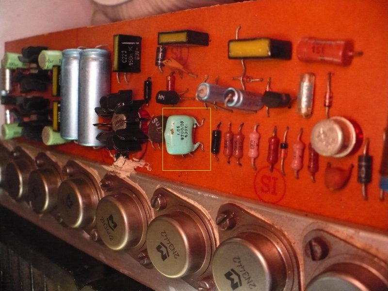

Szépek a MEV-gyártmányú 2N3442-k. Ez nem egy régi szünetmentes tápegység teljesítménypanele?

Az viszont érdekelne, hogy a 8 200 pF -os kondi elött egy pozicióval (olyan, mint egy elkó,) az milyen alkatrész?
Nekem is van - szerintem olyan, - és nem tudom, hogy mi...
A második képen az a cimke látható, ami talán elárulná a kilétét, de így sem ismerem.
(#) Tetye válasza llaci56 hozzászólására (») Márc 3, 2010 /
Háát nem tudom hogy a tied mi lehet, de ezek diodák 1n4148 van a másik nyákon a helyén. Biztos valami ahhoz hasonló.
De a tied passzolom.
Tényleg szépek, most már pótolnom kellett PMC gyártmányúakkal, sőőt az enyémbe csak azt tudtam tenni.
Nem UPS hanem egy 2x200W os zenekari erősítő egyik végfoka. De igen abban igazad van hogy régi kb 15éves cucc lehet, vagy több.

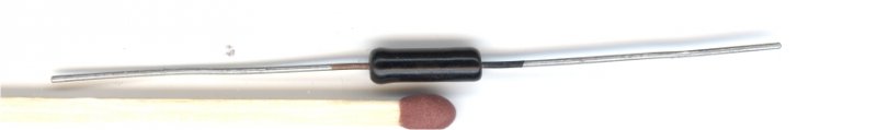

Pedig ott a kondi előtt mintha ilyet látnék.
Bocsánat az előző képekért, valamit elbaltáztam, most felteszem mégegyszer.
(Természetesen a gyufaszálról tudom, hogy mi, csak a méret miatt tettem oda.)

(#) llaci56 válasza sprofan hozzászólására (») Márc 3, 2010 /
Vajon mit ütöttem be az előbb a gugliba, hogy nem adta ki? (...most meg kiadja.)
Azt nem írtam, hogy szakadást mérek mind két irányban. (Lehet, hogy diac?)
(#) lapose válasza llaci56 hozzászólására (») Márc 3, 2010 /
A két vége közt nem rövidzár van?
Innen nézve mintha ferrit lenne..
Bocsi most látom, hogy szakadás van közte.
Akkor lehet diak is, vagy szupresszor is.
(#) llaci56 válasza lapose hozzászólására (») Márc 3, 2010 /
A kép nem ad vissza mindent. A ferritet felismerném.
Ez olyan, mint egy fekete házas 1µF -os elkó. (Illetve ahhoz hasonlít.)

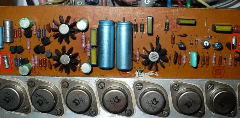

(#) Tetye válasza llaci56 hozzászólására (») Márc 4, 2010 /
Nem tudom mire hasonlít de én diódának kérem és mondom a másik oldali végfokban annak a helyén 1n4148 as dióda van.

(#) hangszoros válasza Tetye hozzászólására (») Márc 4, 2010 /
25 év felett.
Már akkor se tudtak ezek szerint MEV-es (jugó gyártás volt. Lusta, de megbizható) ezért nyomtak be egy Motorolát. Az meg gyors.
Nem szerencsés párositás

(#) llaci56 válasza Tetye hozzászólására (») Márc 4, 2010 /
Sárgával jelöltem a Te paneleden, amit kérdeztem, mert az én ismeretlenem ahhoz igen hasolít.
