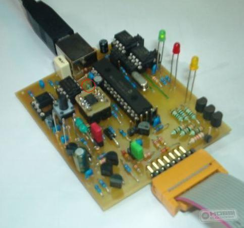

Ez egy gyári átkötés azaz rövidzár azaz 0 ohm. Egyrétegű nyomtatott paneleken alkalmazzák a kereszteződések feloldására. Előnye, hogy automatával is beültethető.
L@mex rendelési szám: 01-00-79
A mellékelt fényképen bekarikázva.

A kérdést egy hozzáértő már pontos ismeretek birtokában megválaszolta, úgy hozzászólásom most kimondottan Neked szól. Persze, a javaslatom alapján haza lehet vágni a LED-et, de egy filléres eszköz talán megér egy sikerélményt, vagy egy fontos információt, én magam nem teszek tönkre szándékosan semmit, de áldoztam már fel filléres alkatrészt a tudás oltárán.
Egyébként egy 3,6V-os békebeli NOKIA telefontöltőre tíz darab sorba kötött (mint már tudjuk, nulla ohmos) "ellenállás" mellett az igen rövid (felvillanásnyi idejű) LED rákötés, majd csak magában a LED hozzáérintése a táphoz (nem lévén változás a fényerőben...) a LED életben maradása mellett (!) is igazolhatta volna a 0 értéket.
Ismételten hozzáteszem, ezt ma már a LED-ek szó szerint filléres ára, valamint szinte minden elektronikával barkácsoló embernél a bontásból felhalmozódó elfekvő példányok miatt javasoltam. (Mert ugye: "kockázat nélkül nincs győzelem", meg "aki nem mer, az nem nyer", hogy idézzek két klasszikus mondást, a közhelyek közül...)
Persze, félmilliós 3D-s TV esetén nem javasolom a módszert!
Azért az érdem a szakmailag korrekt válaszadóé (Hp41C) marad!!!

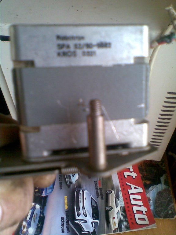

Legyen szíves valaki írja meg hány voltos lehet ez a motor ,egy robotron 6011 -ből vettem ki de ott sem lehet látni a paramétereket.

Kapható SMD változatú 0 ohm ellenállás is, arra csak egy (vagy több) 0 van festve.

Ugyanaz csak két oldali felvétel.

Visszamentem a boltba ahol vettem az ellenállást hát ott se tudták megmondani,hogy milyen értékű mert nem értenek hozzá aztán vettem barna,fekete,arany,arany színsávost led-el próbáltam összekötni de semmi változás nem történt úgy,hogy valószínűleg rövidzár.

Léptető motor, legalább négy (sőt több...) kivezetéssel. Nem kommutátoros motor, két vezetékét egyenfeszültségre kapcsolva forogni nem, szerencsés esetben néhány szögfokkal elfordulni fog. ..
Speciális, de a digitális technika miatt igen elterjedt motor típus (fénymásolóban, nyomtatóban, ipari alkalmazásokban, stb. ma már szinte nélkülözhetetlen), igen kicsi tengely szögelfordulás is határozottan végre hajtható velük (papir továbbító tengely, nyomtató fej mozgató bordás szíj hajtó tengely elfordítása, stabil "rögzítődés" mellett...
A neten nagy irodalma van az ilyen (pl. google keresés: léptetőmotor, stepper motor), érdekes témakör, megéri időt szánni rá.
A rákapcsolható feszültség egy számára tervezett üzemállapotra van meghatározva, mivel impulzus üzemben működik, kis ideig "meg lehet tréfálni", a halála nélkül... [i]
A konkrét kérdésedre (ha van, vagy felkutatható a dokumentum), a Robotron 6011-es doksija biztosan választ ad. A keresés a neten (lévén a Robotron irodatechnikai eszközök egykor nálunk igen elterjedtek), nem reménytelen...

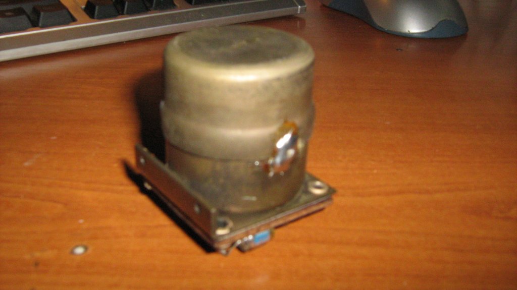

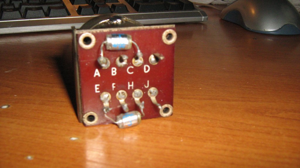

(#) havranarpi hozzászólása Dec 10, 2011 /
Nemrég szétbontottunk egy rossz
Beag Apt-t
És egy pár ilyen alkatrész volt benne.
Az lenne a kérdésem ,hogy mi ez az
alkatrész és milyen célt szolgál?
(#) pucuka válasza havranarpi hozzászólására (») Dec 10, 2011 / 1
Ez egy hangfrekvenciás transzformátor. Ki, és bemeneteken alkalmazzák, a szimmetrikus földfüggetlen csatlakoztatásokhoz. TKxx kimenő, TBxx bemenő transzformátorok.
(#) havranarpi válasza pucuka hozzászólására (») Dec 10, 2011 /
Ezeknek van valami értékük?
(#) ujfalusi válasza havranarpi hozzászólására (») Dec 11, 2011 /
Minden érték ha valakinek szüksége van rá.
