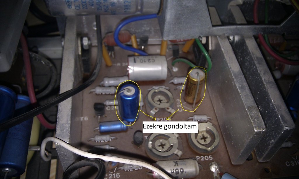

Sziasztok! Ma kezdtem javítgatni egy Orion Orister erősítőt. (elég kezdő vagyok még)
Olvastam, hogy érdemes kicserélni a végfok panelon minden tranzisztort (+végfoktranyókat) és elektrolit kondit. Holnap be is szerzem a tranyókat, azoknak tudom a számát, de a két elektrolittal bajban vagyok, nem tudom mik a jelölések, és ezeket hogyan kérjem a boltban. A képen bejelöltem a kondikat (remélem tényleg ezek az elektrolit kondik).
Adatok:
A kéken ez van: 47uA 40V CE1224
A sárgán pedig ez: 100/25V
Még egy dolog, a képen is látszik a BD245A végfoktranyó a fém két oldalán odacsavarozva, ennek van valami értéke, vagy elég ha csak így kérem?
(#) röntgen válasza sempi601 hozzászólására (») Dec 2, 2011 /
A két kondi: 47µF 40V és 100µF/25V -os. Jó ha álló kivitelben kéred. A tranyó csak egyszerűen BD245A, így kérheted. A kondik beforrasztásánál figyelj a polaritásra, nehogy dirr-durr legyen. :yes:
(#) sempi601 válasza röntgen hozzászólására (») Dec 2, 2011 /
Köszi a gyors választ
Még egy kérdésem lenne, hogy a bd245a (ha nem kapható) pótolható pl. bd245c-vel?
(#) röntgen válasza sempi601 hozzászólására (») Dec 2, 2011 / 1
Nyugodtan, sőt jobban is jársz vele, olyan szempontból, hogy az nagyobb kollektor-emitter feszültséget bír. Ez alapvetően egy pozitív jellemző, más paramétere, azt hiszem teljesen ugyanaz.
Köszi szépen. Így már egyszerűbb lesz beszerezni az alkatrészeket.

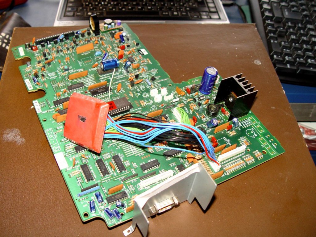

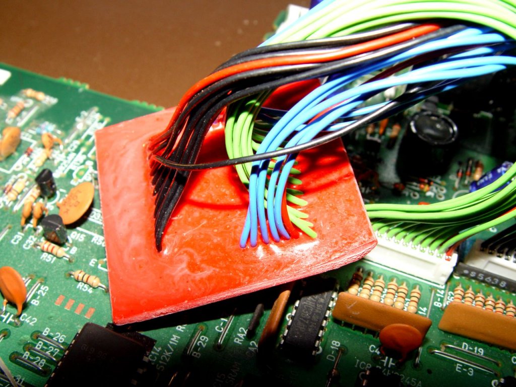

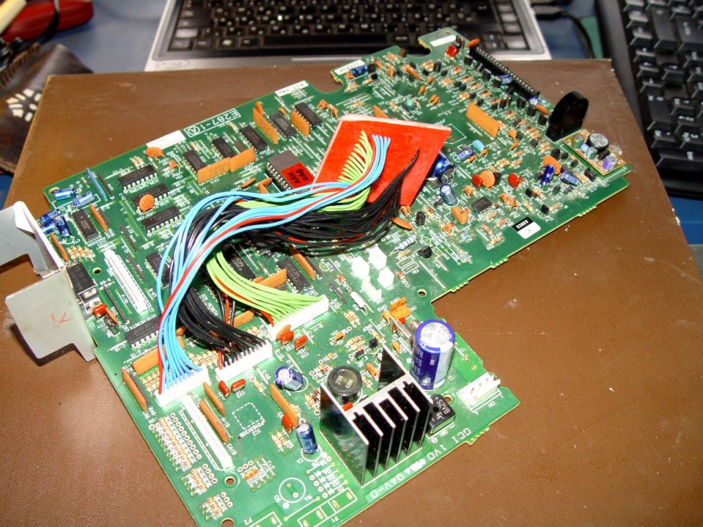

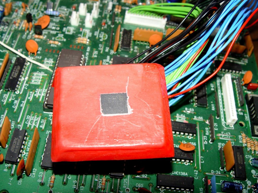

Minapi pécsi teljesen más célú vásárlátogatásom során megakadt a szemen egy perifériáit nélkülöző elektronikus panelből műgyantába öntött , sokvezetékesen csatlakozóan "kilógó", IC-n, amit a "hozzáértő" eladó egy kishibás számítógépként kínált eladásra, a sok vezetéken kilógó alkatrészt a számítógép talpának kinevezve(!).
Inkább egy már nem éppen mai játék gép alaplapjának néztem, de az érdekes megoldás miatt megköttetett az anyagi felemelkedést, de a másik oldalon anyagi csődöt sem hozó (kb. egy szalon sör árának megfelelő) üzletünk...
Gondolom, nem gyakori a színes (55x50x8 mm-es) epoxigyantába bombabiztosan beleöntött (nem lévén hozzáértő, valamiféle programtároló memóriának vélt alkatrész, ezért gondoltam, hogy megosztom élményemet a mellékelt fotók alapján. Ha pedig valakinek a mellékelt képek alapján konkrét ismeretei vannak, megköszönném, ha megtudhatnám: ez milyen alkatrész?
(#) röntgen válasza Auth Zsigmond hozzászólására (») Dec 5, 2011 / 1
Ha az van ráírva amit az utolsó képen látok, akkor ez egy 128KB-os v. 1Mbit-es közönséges eprom. Leragasztott ablakkal. :yes:
(#) Auth Zsigmond válasza röntgen hozzászólására (») Dec 5, 2011 /
Köszönöm, csak nagyjából olvasható, vékony rétegű lévén az IC alatt az epoxi réteg, hozzáférhető lett a felirat. Bár, gondolom, a nem szokványos kialakítás másolás védelmi okokból történhetett...(?)
Pontosan, olyan hardver környezetbe rakta amit senkinek nem jut eszébe buherálni.
(#) nedudgi válasza Auth Zsigmond hozzászólására (») Dec 5, 2011 /
Nem tudok szabadulni a gondolattól, hogy ez egy mátrixnyomtató alaplapja.
(#) Auth Zsigmond válasza nedudgi hozzászólására (») Dec 5, 2011 /
Akár lehet matrix nyomtató alaplap is... Mert, ugye, a karakterek megjelenítéséhez kell egy elektronikai "kormányos"!
Pár éve némiképp karitatív alapon (nem vicc!) néhány szorgalmasabb pécsi kukázótól kölcsönösen elfogadható áron beszereztem pár technikai (néha szétvert) roncsot (diszkrét alkatrészeknél (léptető motor, stb.) jellemzően tőben levágott vezetékekkel..., voltak közöttük matrix nyomtató (EPSON 1050, stb.) alaplapok, sőt nagy forgalmazó és nyomtató javító helyi cégtől (ismeretség révén) kapott panelek, rajtuk lógva különféle (optó kapuk, stb.) mütyürkékkel. A szellemi tőkének (konstrukciós, technológiai) csodálatán túl néhány eszköznek a jövőbe való átmentésének szándéka kárpótolt a költségekért.
Hasonló technikai kivitelezést a pár tucat bontott (anno még matrix) nyomtatónál nem láttam.
Megköszönve az észrevételt, azonban úgy gondolom, ez talán mégsem az...
Bár... könnyen lehet, hogy az IC egy speciális karakter készletet tartalmazhat, pl. egy nem átlagos fogyasztói célú, hanem speciális karaktereket kívánó (pl. vonalkód leolvasás, eltérő karakter generálás??) információ technológiai alkalmazáshoz, amit szükség esetén (pl. más ország béli megjelenés) hamar aktualizálhatnak. . .
Visszaolvasva a reagálásom, egyre inkább hajlok arra: Igazságod vagyon!
Vagy lehet!
(#) qvasz2 válasza Auth Zsigmond hozzászólására (») Dec 5, 2011 / 1
Ez egy CASIO pénztárgép és ami lóg rajta kiöntve, az ő "fekete doboza". Mivel már kivonták a forgalomból kb. semmire se jó. Amúgy a fekete dobozt szigorúan kéne a gazdájának őrizni, mivel 6 évig fel kell tudnia mutatni!

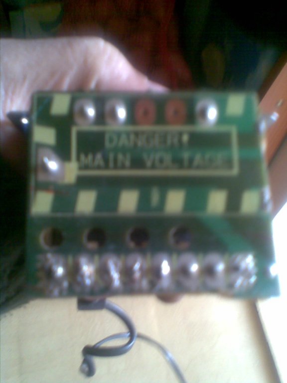

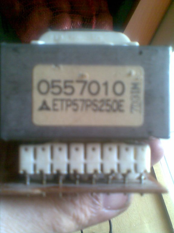

Legyetek szívesek megírni,milyen trafó ez és mennyi a teljesítménye,mert nem tudom megállapítani mivel kb 40v AC mértem a képen látható két szélső pontján. Dc nem tud mérni csak ellenkező irányba tér a mutató
Üdvávid
(#) nedudgi válasza mezei dávid hozzászólására (») Dec 6, 2011 /
Mérd meg a vasmagot. Abból már lehet valamit tippelni a teljesítményre.
(#) Auth Zsigmond válasza qvasz2 hozzászólására (») Dec 6, 2011 /
Arra jó volt, hogy (hála, Neked) kielégítsem a kíváncsiságom.
Köszönöm a tájékoztatást!
