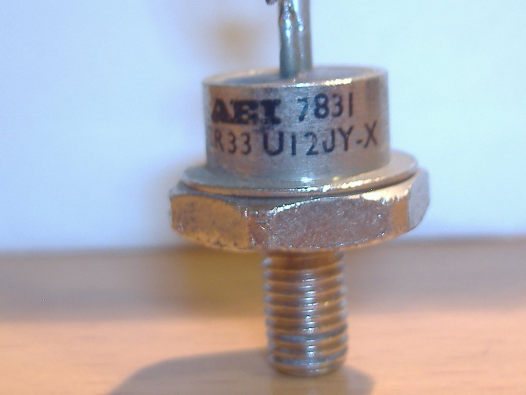

(#) briki válasza veszelka hozzászólására (») Dec 15, 2011 /
Semmit sem lehet látni, elmosódott a kép.Csinálj 1 éles képet, mert így senkinek sem fog menni.
(#) manson1989 válasza veszelka hozzászólására (») Dec 15, 2011 /
Helló. Szerintem ez egy triak.
(#) röntgen válasza veszelka hozzászólására (») Dec 15, 2011 /
Lehet tirisztor is..ha jól látom ?! :eek2:

(#) granpa válasza veszelka hozzászólására (») Dec 16, 2011 /
Szervusz!
Marconi gyártmányú SCR (tirisztor), a honlapjukon próbálj nyomozni. Datasheet Archiveben csak ennyi van.
Üdv:Kálmán

(#) veszelka hozzászólása Dec 18, 2011 /
Sikerült élesebb képet készítenem
(#) Saggitarius válasza veszelka hozzászólására (») Dec 18, 2011 /
Ha csak a topic nevhez ragaszkodsz, akkor ez egy tirisztor. Egyenlore pontos adatokat nem talaltam, pedig nem egy mai darab.

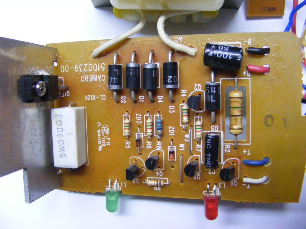

(#) ujvarla hozzászólása Dec 18, 2011 /
Szevasztok!
Annyit tudok az elektronikáról, hogy a "delej cikázik a derótokon". Molyolok egy töltő-elektronikán ( nem végzi a dolgát), de egy alkatrésznél elakadtam. Sebaj, a barátunk segít : 1; PNP tranzisztor, 2; MOS-FET. Hát ez rajtam nem segített, de belétek helyezem a bizalmamat! A kérdéses alkatrészre annyi van felírva, hogy A1757. Alatta még pár karakter,de pp nem emlékszem. Segítsetek! Előre is Kössz!
(#) Ricsi89 válasza ujvarla hozzászólására (») Dec 18, 2011 /
(#) _BiG_ válasza veszelka hozzászólására (») Dec 18, 2011 /
Ennyit leltem:
CR33U12JY Marconi Circuit Technology Inc SILICON CONTROLLED RECTIFIER, 1.2KV V(DRM),50A I(T), STR-1/4
Discontinued (SCR (Silicon-Controlled Rectifier)/1.1KV V(DRM))
(#) erdgab válasza _BiG_ hozzászólására (») Dec 19, 2011 /
Szerintem,ebben minden benne van,ez egy 1200V/50A tirisztor,minusz 40 foktól üzemel,egy 20A akkutöltőbe pl. tökéletes lehet.

(#) veszelka válasza erdgab hozzászólására (») Dec 19, 2011 /
Én fényorgonának szántam csak nem tudtam, hogy mi van a kezemben Tirisztor- vagy triak. De most már van annyi infóm, hogy a 40W-os izzót elbírja.
