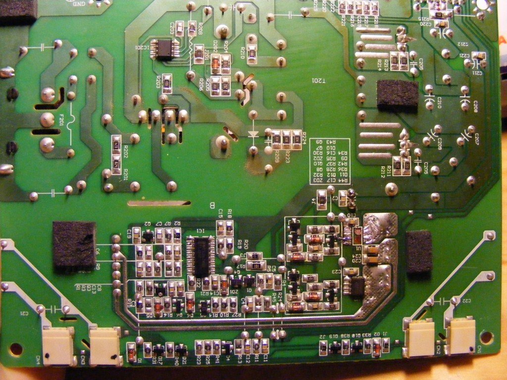

(#) belaradio hozzászólása Dec 20, 2011 /

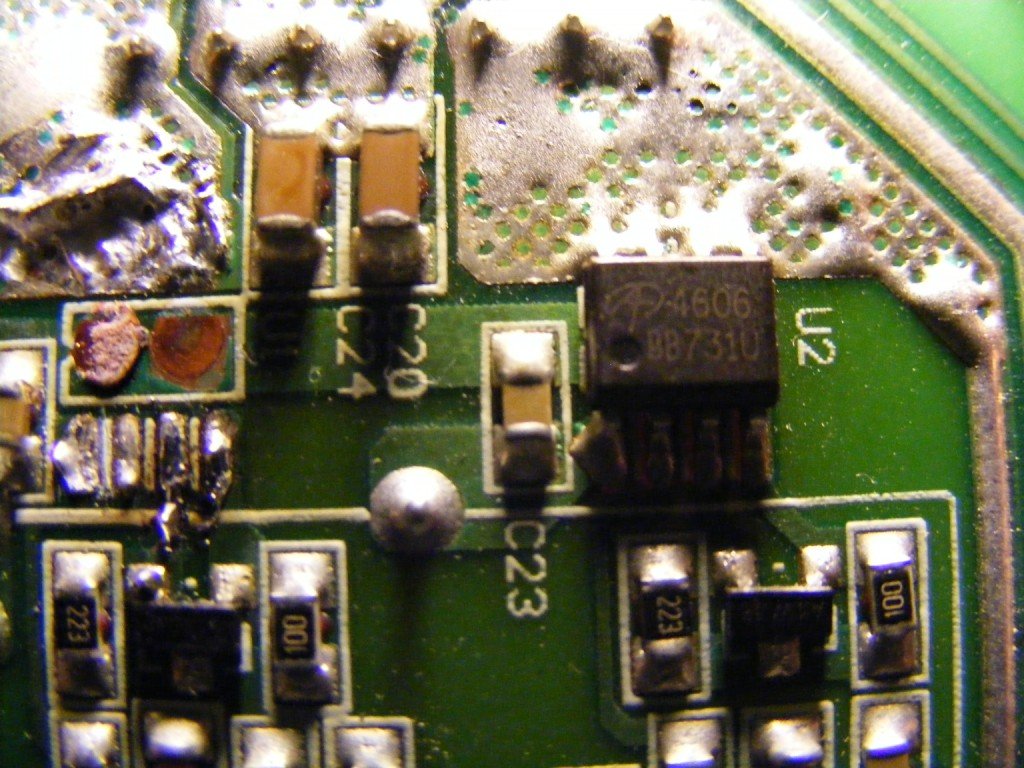

Üdv, mindenkinek! Egy alkatrész be azonosításában szeretnék segítséget kérni.Az alkatrész egy Prestigio monitor tápjában van az egyik inverter trafó előtt. A szám ami rá van írva: 4606 BB 731 U . Egy kis 8 lábú alkatrész a nyákoldalon .Jelenleg el van durranva és emiatt nem uzemel a monitor.A neten nem találtam semmit sem róla.Három alkatrészboltban is kérdeztem ,de csak vakarták a fejüket.Valhogy ki lehetne deríteni ,hogy mi ez és mivel lehetne helyettesíteni? Megpróbálok képet feltenni róla.Előre is köszönöm a segítséget.
(#) röntgen válasza belaradio hozzászólására (») Dec 20, 2011 /
Ez szerintem egy dupla FET amiben van egy P és egy N csatornás FET.
(#) belaradio válasza röntgen hozzászólására (») Dec 20, 2011 /
Kedves " röntgen " ! Köszönöm ,hogy válaszolt és hogy megpróbál segíteni. Teszek fel képeket az alkatrészről és magáról a panelről is . Az alkatrész meghibásodását egy követlenül mellette levő púpos kondi okozhatta, amit már kicseréltem benne .Mivel nem lett jó ,tovább méregettem.Ekkor került a képbe ez az alkatrész. A képek alapján ugyan arról az alkatrészről beszélünk ?Mármint ha lehet kapni STC 4606 -ost ,akkor bele tehetem a hibás 4606 BB731U helyett? Üdv: Béla
Szia,
Amennyiben a kondi volt zárlatos, van rá sansz, hogy a dupla FET cseréjél megoldódik a probléma. Esetleg tudok rajtad segíteni egy helyettesítő típussal.
Ahogy összehasonlítom egy picivel tud kevesebb áramot, de reménykedhetünk benne, hogy ennyi is elég lehet, más paraméterben megfelelőnek látom. Feszültségben többet is tud. Néhányat fel tudok ajánlani, PM-ben jelezz vissza ha érdekel.
(#) belaradio válasza röntgen hozzászólására (») Dec 21, 2011 /
Szia.
A kondi rendesen fel volt puposodva és egyik lába kozvetlenül a fethez csatlakozik.A helyettesítőt megnézem itthon ,hátha akad valamibe.Amennyiben nem találok ( nagy rá az esély ) , mennyiért tudnék hozzá jutni az SI 4569 DY-hoz ? Üdv: Béla

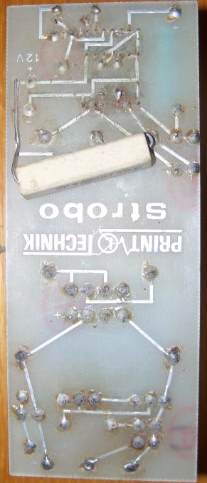

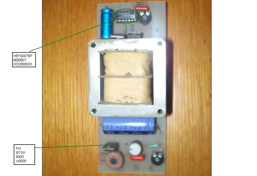

(#) HA3GX hozzászólása Dec 22, 2011 /
találtam egy panelt egy transzformátorral, csak pontosan nem tudom mi lehet. Én 12V -> 220V inverterre gondolok, változtatható feszültséggel.

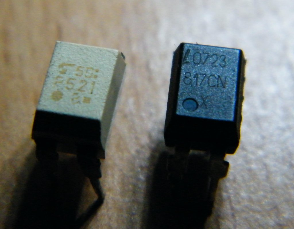

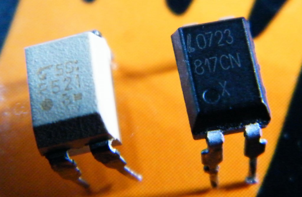

(#) BEMcorp hozzászólása Dec 22, 2011 /
Valaki tud-e nekem felvilágosítást, vagy inkább adatlapot szolgáltatni erről a két 'valószínűleges' optocsatolóról?
Előre is köszönöm!
(#) erdgab válasza BEMcorp hozzászólására (») Dec 22, 2011 /
Az egyik az biztosan PC817CN a másikat nem igazán látom jól,passz.
(#) granpa válasza BEMcorp hozzászólására (») Dec 22, 2011 /
Helló!
A másik is opto, kb. olyan tudású mint a 817 jelű. A gyártó honlapján az alkalmazásokban találtam anno adatokat róla, de már nem tudom hol van.
Üdv: Kálmán
(#) proli007 válasza HA3GX hozzászólására (») Dec 22, 2011 /
Nem nyert! Ez egy stroboszkóp vakucsőhöz, ráadásul rá is van írva..
üdv! proli007
(#) HA3GX válasza proli007 hozzászólására (») Dec 22, 2011 /
Szia,
így már világos. Még a gyújtó tekercs is ott van, ráadásul a 3 furat a villanócsőnek, és persze a felirat. Köszi!

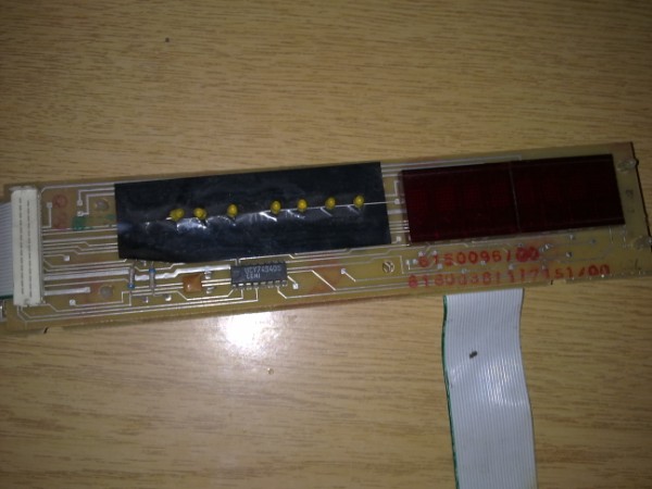

(#) lui3 hozzászólása Dec 22, 2011 /
Erröl a kijelzöröl tud valaki valamit?Elég lenne a megnevezése,fel szeretném dobni a vaterára de nem tudom hogy hirdessem.Talán pontmátrix kijelzö vagy szegmensek?Segitsetek kérlek.

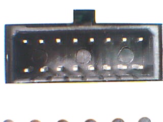

(#) pocok1 hozzászólása Dec 23, 2011 /
Kaptam 1 Boss BV9250 2DINes fejegységet, amit ki kellene vezetékelni, de a NET-en nem találok róla ilyen információt
A kép a kivezetékelendő aljzatról készült, ha segít.
Hátha találkozott már valaki ilyen fejegységgel, vagy a NET-en talál róla infót.
Előre is köszönöm.
