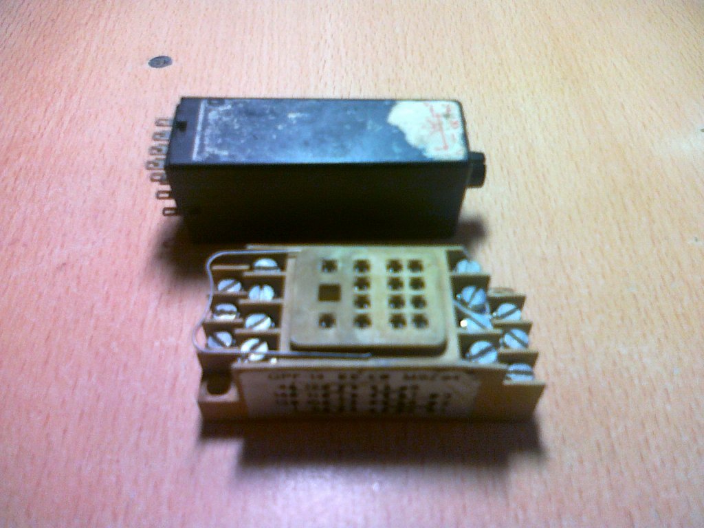

Üdv! Kollegámtól kaptam egy időrelét, és nincsen rajta kapcsolási rajz. Valaki tudna nekem segíteni?
RE-CO GPF-14 (MSZ 94)

(#) tikitiki válasza Logan545 hozzászólására (») Feb 1, 2012 /
Általában az aljzat alján szokott lenni kontaktus bekötési séma, onnan ki tudod mazsolázni melyik mit zár , kiesve illetve húzva stb stb stb.
(#) Logan545 válasza tikitiki hozzászólására (») Feb 1, 2012 /
A séma le van kopva, azért kérdezem, hogy nincs-e valakinek véletlenül. De lehet, hogy a dobozt eltávolítom, és kibogozom, hogy mi mit kapcsol.

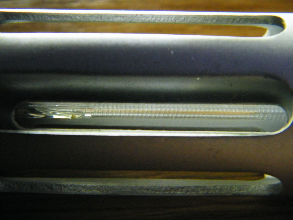

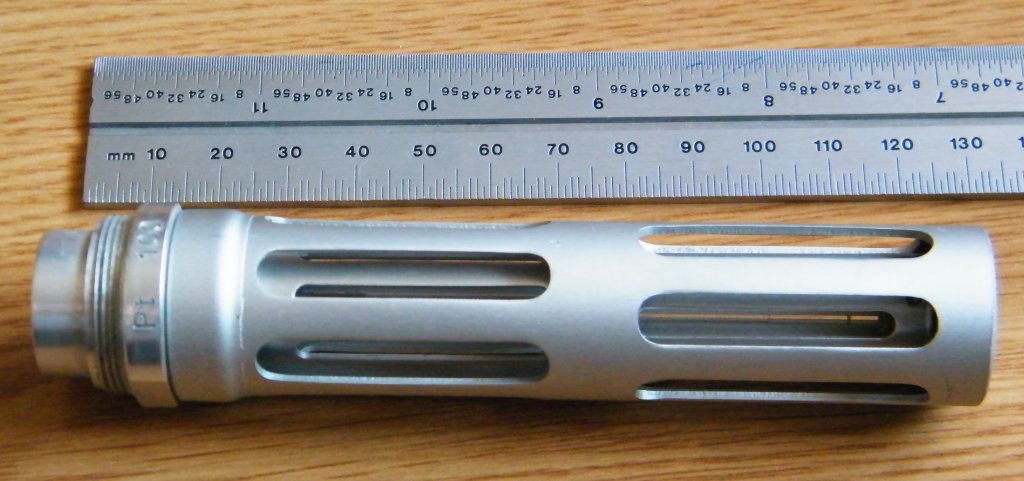

Kaptam 2db érdekes alkatrészt, valószínűleg léghőmérséklet mérésére valók, de nem tudom biztosan.
(Pt 100 a felirat rajta, ebből gondoltam)
De mivel ebben valamilyen üvegcsövecske van, amiben/amin van egy tekercs (talán), így kissé elbizonytalanodtam. (Két egymásban lévő ALU csőben van legbelül az üveg, így nehéz kinézni)
3 érintkezője van, kettő között ~107ohm -ot mértem ~20°C-on, a 3. látszólag (ohm-mérővel nézve) nem csatlakozik sehova
Valaki tud esetleg közelebbit róla?
(#) bodgabo válasza BEMcorp hozzászólására (») Feb 2, 2012 /
Ez pontosan egy Pt100-as hőmérséklet érzékelő, érdekes a kialakítása, ilyennel még nem találkoztam. A harmadik vezeték szerintem kompenzáló ér lenne, de lehet hogy szakadt, de két vezetéken is használható (kevésbé pontos). Esetleg nem testre megy a harmadik?
Ha 20°C-on 107ohm-ot mértél, akkor az jó.Itt találod, hogy hány °C-on mekkora az ellenállása.
(#) BEMcorp válasza bodgabo hozzászólására (») Feb 2, 2012 /
Köszi! Legalább most már biztos vagyok benne. A 3. kontaktus sehova se kapcsolódik, a fémburkolathoz is teszteltem.

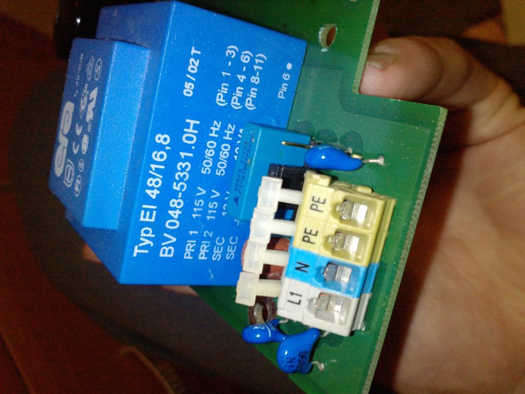

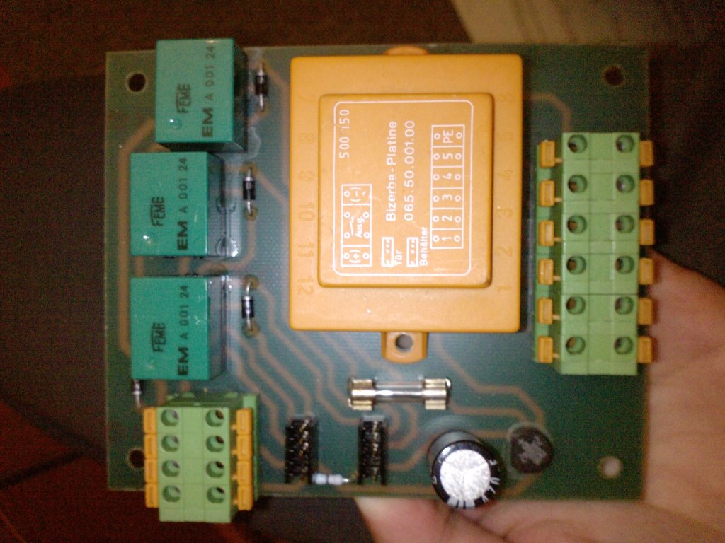

(#) sastas01 hozzászólása Feb 2, 2012 /

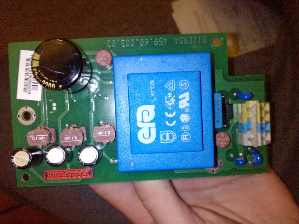

Remélem jó helyre teszem fel a kérdésemet. Igaz nem alkatrész de hátha tudtok segíteni. Csatolmányban van 5 kép, 2 külön áramkör. Azt szeretném tudni vajon melyik mire lehet alkalmas.

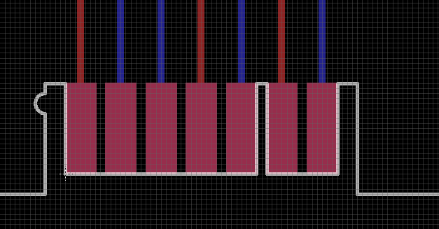

Melóhelyen találkoztam ilyen csatival, de nem tudom, hogy mi a neve, hol lehet ilyet rendelni és hasonlók...
Egy sima nyákos érintkező, de kéne hozzá rendelni csatlakozót.
2-től 20 pólusúig találkoztam vele, de van rajta az a kis bevágás, aminek a helye változó, hogy ne lehessen fordítva "feldugni". Gugli sem sokat segített...
Ha lehet ilyen csatlakozót kapni, akkor ott nincs az a kis kódoló pöcök vagy a felesleget ki kell vágni?
A kép elég vacak, Eagle-ben dobtam össze gyorsan

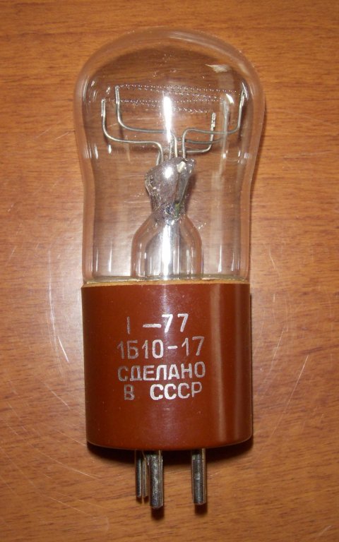

sziasztok! kaptam négy darab 1b10-17 -es orosz csövet, "baretter tube" névre hallgat... mire való, meg tudja valaki mondani? úgy néz ki kb mint egy izzó! előre is köszi!
(#) kadarist válasza sztojanov hozzászólására (») Feb 6, 2012 / 1
Magyarul: vashidrogén cső.
(#) sztojanov válasza kadarist hozzászólására (») Feb 6, 2012 /
aha, köszi. nekem egyébként tutti levegő van benne, van egy kis luk az alján ahova be is tudok fújni... biztos h nincs benne hidrogén
(#) sztojanov válasza (Felhasználó 15355) hozzászólására (») Feb 6, 2012 /
igazad van, csak a "foglaltba" tudok belefújni! valóban a vitrinbe szánom, kaptam négy darabot, és ráadásul eredeti dobozában van mind! remélem megmarad ez a szép kincs még sok-sok évig! köszi az infókat!
