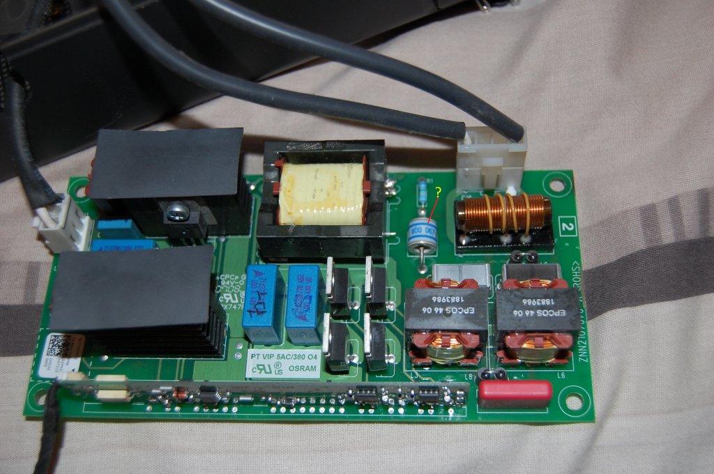

Vettem a német/osztrák használt cuccok piacán egy használt projektort Optoma EP780, 1e Ft-ért. Elvileg lámpás , sajnos a rossz lámpa sincs benne, pedig a foncsor miatt jó lett volna.
Na a lényeg hogy haza hoztam, megvártam még átmelegszik s bedugtam és elindítottam.
A furcsa jelensége ami szerintem nem üzemszerű azaz hogy a lámpa panelján a nagyfeszültségnek hangja illetve fénye van egy alkatrészen belül ami nem tudom hogy micsoda lehet az.
Egyébként a projektor izzók hány voltról üzemelnek?
Így utólag szerintem emiatt dobták ki a projektort nem az izzó miatt, azt pedig kivették belőle mint értéket. Na de egy ezresért akármi is lehet belőle, főleg ahogy néztem hogy vannak alternatív megoldások az izzó helyett , persze ha beindulna)

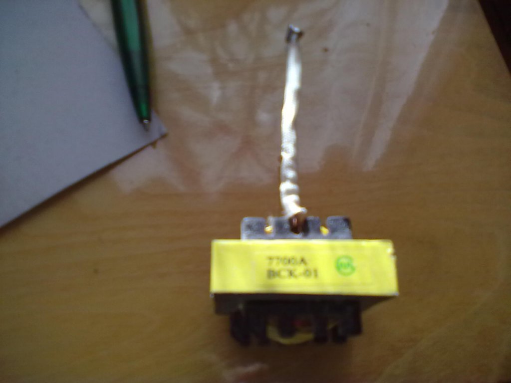

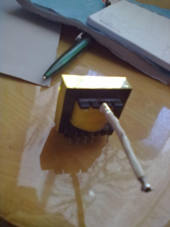

Szeretném megtudni hogy hogyan kössem be?
Melyik lába mi?
7700A BCK-01

Az egy szikraköz. Ha nincs benne a lámpa, akkor ezen a szikraközön kersztül próbál utat nyitni magának a nagyfeszültség.
(#) kadarist válasza oven hozzászólására (») Jan 29, 2012 /
Ez egy számítógép táprgységének kapcslóüzemű, nagyfrekvenciás transzformátora. Hová szeretnéd bekötni?

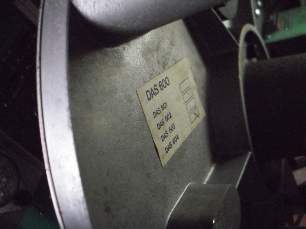

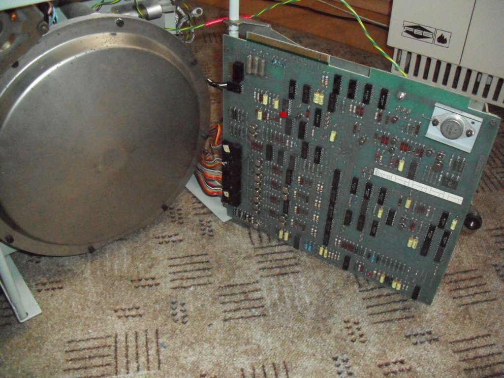

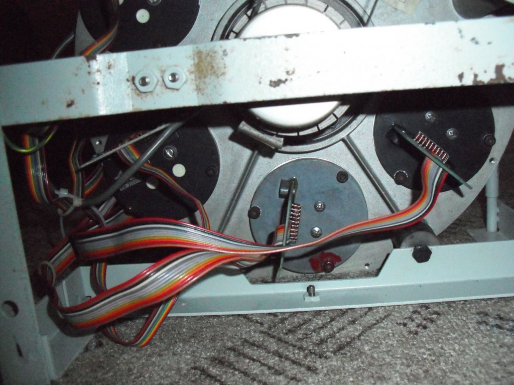

A piacon vettem ezt a régi merevlemezt, de a neten semmit sem találok róla. Szerintetek milyen régi lehet, és mit tudhat, illetve milyen gépben használhatták?
(#) DaviS hozzászólása Jan 29, 2012 /

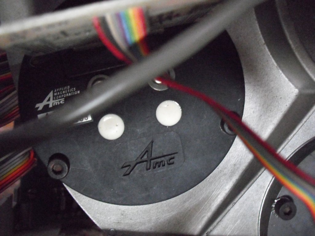

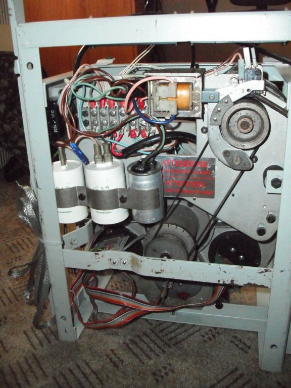

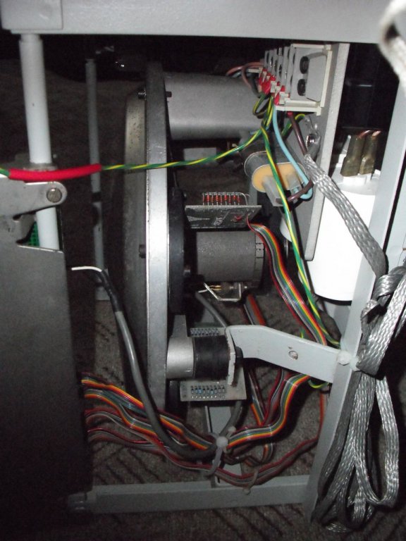

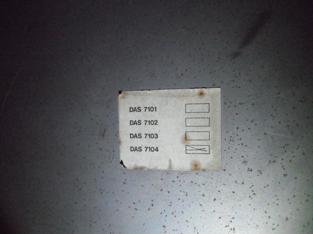

Még pár kép...

Hi, kösz a gyors választ, akkor elvileg már csak lámpa kell bele az pedig másik topik

(#) Baxi válasza DaviS hozzászólására (») Jan 29, 2012 /
Hi, nem semmi a cucc!
Szerintem pár Mb-től nem több az biztos, lehet hogy Neumann ezen gyakorolt
Add le valamelyik múzeumba, vagy suliba.
(#) golem válasza DaviS hozzászólására (») Jan 29, 2012 /
Itt az utolso képen van egy tábla számal csak a vezeték pont takarja mi ál rajta.Bővebben: Link
(#) DaviS válasza golem hozzászólására (») Jan 29, 2012 /
RW313909 de ez csak az olvasófej típusszáma. Amúgy érdekes, hogy ennél a vinyónál több fix fejet használtak, és nem csak egyet vagy kettőt ami mozog. Ilyen megoldást még ennél régebbi merevlemezeknél sem láttam.
(#) oven válasza kadarist hozzászólására (») Jan 29, 2012 /
Konkrétan sehova csak kipróbálni hogy jó-e mert ha nem akkor kuka.
Ezt úgy tudod kipróbálni, hogy készítesz egy megfelelő áramkört köré és élesben próbálsz. Egyébként ezek a trafók a legritkább esetben mennek tönkre.
(#) oven hozzászólása Jan 29, 2012 /
Köszönöm szépen válaszod. Akkor még nem dobom ki hátha jó lesz valamire Pedig most selejtezek és mindennel így vagyok "majd jó lesz valamire"
Semmi képpen se dobd ki, mert a vasmag "aranyat" ér.
(#) zolika60 válasza DaviS hozzászólására (») Jan 29, 2012 /
Megesküdni nem merek rá, de talán az SZM4-es KGST számítógépben volt ilyen. A kapacitása pedig 500 kilobájt körül lehet. Az egy mega abban az időben iszonyú nagy kapacitásnak számított.
(#) Auth Zsigmond válasza DaviS hozzászólására (») Jan 29, 2012 /
Nem kuka termék!
Nem kuka termék!
Nem véletlen a duplázás! Sajnos, a műszaki innováció a legtöbb embert arra készteti, hogy kidobja a műszakilag "szemetet".
64 éves villamos szakmabéliként kincsként őrzök 1 kBITes ferritgyűrűs A4 méretű szerelt kártyát, az 1024 darab, kb. két milliméter átmérőjű gyűrűkbe belefont kártyán hajszálvékony 4-5 vezérlő vezetékkel...(is). Micsoda műszaki innováció volt ez, AKKOR..
Kincseim között őrzöm a 8" méretű (160 kilobájt?) kapacitású..., amúgy pizzaméretű floppy meghajtót egy tucat lemezével, (az utókornak?), miközben cigarettacsikk méretű 32 gigaBÁJTos pendriven (is) őrzöm fél évszázados (és persze fiatalabb...) több ezer fotóm beszkennelt filmkockájának negatívját és diákat régi szép időkről...
A "hardwer-ek" egyelőre lehetőség szerint megóvva, "bebagyulálva" elférnek a padláson, abban reménykedem, hogy az örök vadászmezőkre térve nem lesznek a nyolc köbméteres szemetes konténer szállítási alsó rétegének bélései...
Igazi tecnológiai csodák ezek a régi dolgok. Pénzt már nem kérnek. Átmentésük az utókornak csak minimális törődést kíván.
Az emlékük bizonyára túl él bennünket!
