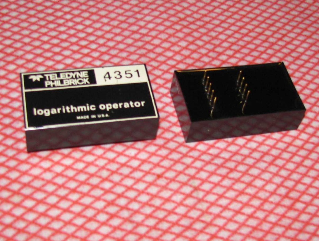

Azt szeretném kérdezni, hogy a képen látható "dolgot" amatőr viszonylatban mire lehet használni?
Kösz!
(#) vilmosd válasza tibistor hozzászólására (») Okt 30, 2012 /
Jol lehet hasznalni fotoelektron sokszorozok erositojekent. AN-12.
(#) kadarist válasza vilmosd hozzászólására (») Okt 30, 2012 /
Ez már inkább egy gyűjteményi darab!

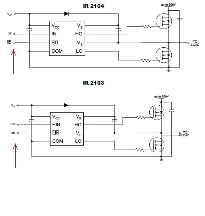

IR2103 helyettesíthető IR2104-el?

(#) eyess válasza Ricsi89 hozzászólására (») Okt 30, 2012 /
Helyettesíthető igen az adatlapok alapján is , és leírás alapján is egyezik a két típus.
(#) _vl_ válasza eyess hozzászólására (») Okt 30, 2012 /
A két meghajtó abban különbözik (és ezért meglevő áramkörben nem lehet őket felcserélni), hogy más a bemeneti logika. A 2104-nek van egy shutdown és egy adatbemenete, a 2103-nak pedig két adatbemenete (ebből az egyik invertált). Ugyanarra a feladatra használhatóak mindketten, csak máshogy kell a bemeneteiket vezérelni.
Ha a 2103 úgy van meghajtva, hogy a két adatbemenete fixen össze van kötve, akkor helyettesíthető egy 2104-gyel úgy, hogy a shutdown lábról levágjuk az összekötést, és fixen tápra kötjük.
A hozzászólás módosítva: Okt 30, 2012
(#) Ricsi89 válasza _vl_ hozzászólására (») Okt 30, 2012 /
Akkor felejtős, mivel külön van meghajtva. Csak hát a 2103 1000Ft körül van a 2104 meg 400Ft. És ha kell belőle három, már nem mindegy.
(#) eyess válasza _vl_ hozzászólására (») Okt 30, 2012 /
Igen ezt el is felejtettem , ebben teljesen igazad van .
De egy kicsit másképp gondolnám igaz , hogy a 2103 nak két bemenete van , de az egyik magas High a másik Low alacsonyszintű tehát szerintem gond nélkül lehet alkalmazni 2104 helyett , mert a 2104 sd lába felel meg a 2103 low in bemenetének a magas szint pedig a 2104 in bemnetével azonos .Mind a kettő N csatornás Power Mosfetet , vagy Igbt meghajtására alkalmas 600v ig.

(#) vilmosd válasza kadarist hozzászólására (») Okt 30, 2012 /
De azt kerdezte mire lehetne hasznalni.
