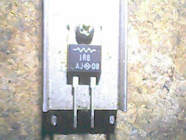

es ez??? tud valaki mondani valamit rola??

Teljesítmény-ellenállásnak nézem. (Azért ennél kicsit udvariasabb is lehetnél! Nem is szólva a nagy mondatkezdő betűkről! )

Ahogy 'Frenkye' írja: 1.8 Ohm, a nagy hűtőfelületet nézve, akár 8 Wattos is lehet.A zárójeles részre is figyelj!

koszi , de nem , valami nem stimel , 2.7ohm-ot merek a labain
(#) blackdog válasza ttindian hozzászólására (») Jan 24, 2013 /
Márpedig az 1,8 ohm teljesítmény ellenállás.
A mérési eltérés lehet a műszered mérési hibája vagy "megnyúlt" az ellenállás.
(#) granpa válasza ttindian hozzászólására (») Jan 24, 2013 /
Ha pontosan tudod mérni, akkor megnyúlt. Mérd meg melegen (tedd áramkörbe).

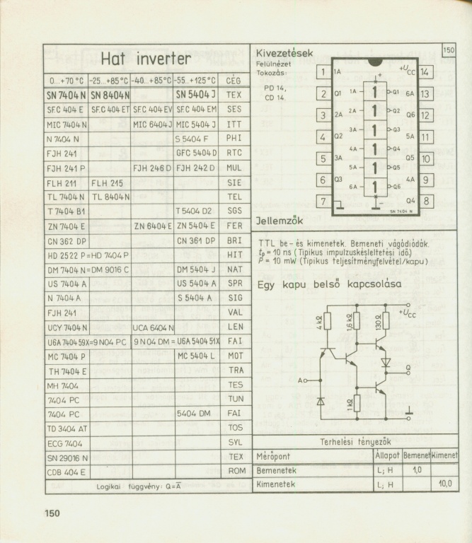

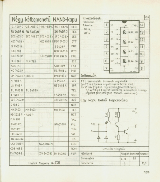

na turkaltam , itt ott , es talatam egy konyvecsket , IC atlasz, mar 700 FT-ert megkaphato a neten , (persze nekem nincs elerhetosegem , d ez van), Bod Péter Megyei Könyvtár, feltve orzott leveltaraban talatam ra , szinte erintetlen alapotban, bemutatok 1-2 oldalt

Szép.
Nekem van IC és tranzisztor atlaszom. Egy fórumtárs kidobta volna én inkább elhoztam. Amit linkeltél az is közte van. Szinte érintetlen állapotban. Viszont az internet miatt nem forgatom őket.

elenoriztem a meromuszert ,,1 ohm-os ellenalas az a meromuszeren is anyi, a 2 ohmos, 5%-kos , 2.01 ohm, tehat az jo.
koszi a faradsagotkat, de nekem nincs anyi jartasagom az elektronikaban hogy tesztelni tudjam , meg egyszer koszi
