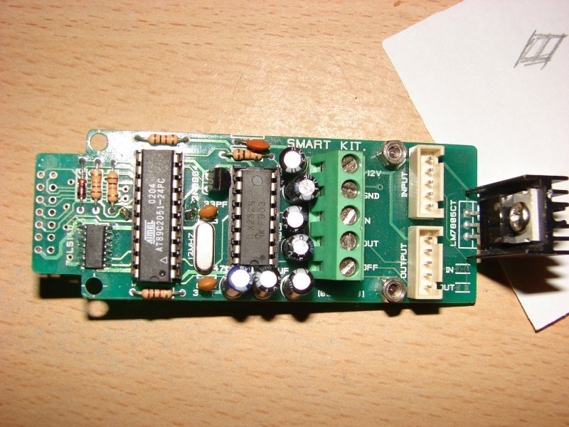

A képen lévő diódának tünő alkatrészek vajon tényleg azok (netán zéner) és mi lehet a jelölésük ami alapján némi infót lehet találni hozzájuk.
Ebből nem lehet egy programozót csinálni? Vagy ez a kütyü mire jó?
Kicsi a kép! Mutasd meg nagyobb méretben!

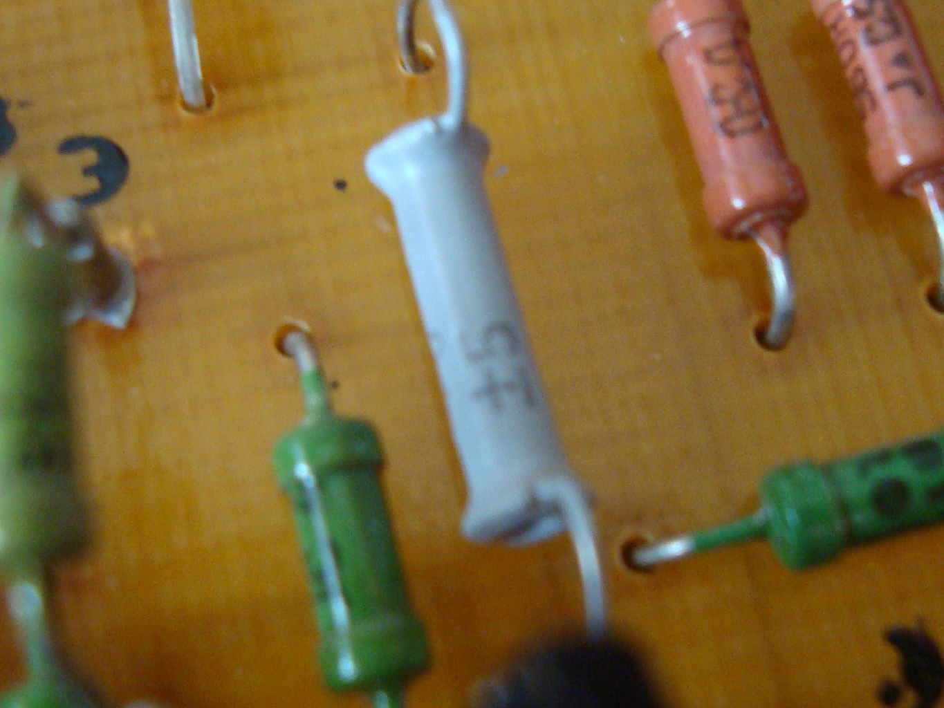

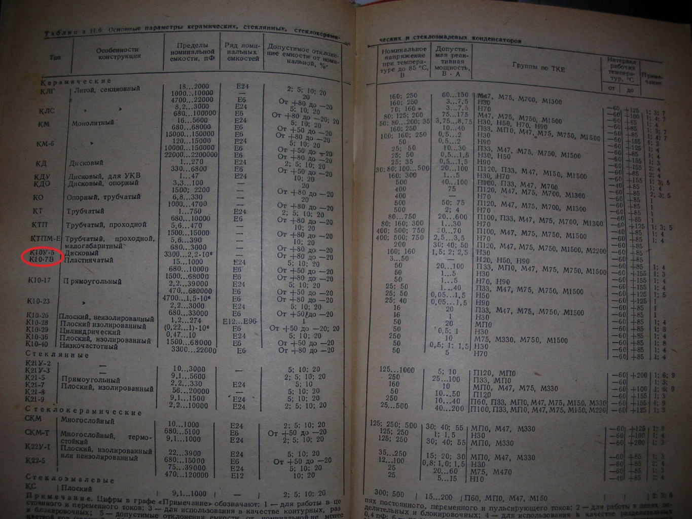

Sziasztok,tudja valaki hogy ezt az orosz kondenzatort mivel lehet helyetesiteni ? a kod a kovetkezo lenne: K10-7B-M1500-120nF a kep mehhaladja a 2MB es nem tudom feltoltenni,a kondenzator ugy nez ki mint egy ellenalas es telyesen at van furva .

Aka"r az irfan view-el is lecsokentheted a kepet meretben , Ctrl+R, a parancs.
Nekem privátban ezt a képet küldte, de már válaszoltam, hogy 120nF-os.
Elhamarkodott válasz volt! Ez egy 120pF-os kerámia csőkondenzátor. A prefixum betűjele helyettesíti a tizedespontot.
(0,12 nF--> 0n120 --> 120pF

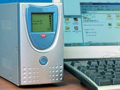

Van egy oreg de mukodo kepes , AEC UPS 500 LCD (laszd a kepet). A kerdesem /im, 1 Vane valakinek egy belsorajz rola?. 2 Maximum mekora akkut lehet vele tolteni? 3 Nehez lenne-e atalakitani nagyobb akkut tolteni , mondjuk 45-55A (12V) Koszi
A leírás szerint ez van rajta: 120nF. Ez nem lehet 120pF. Egyébként én is sokalltam ezt az értéket, de a felirat mellett döntöttem.

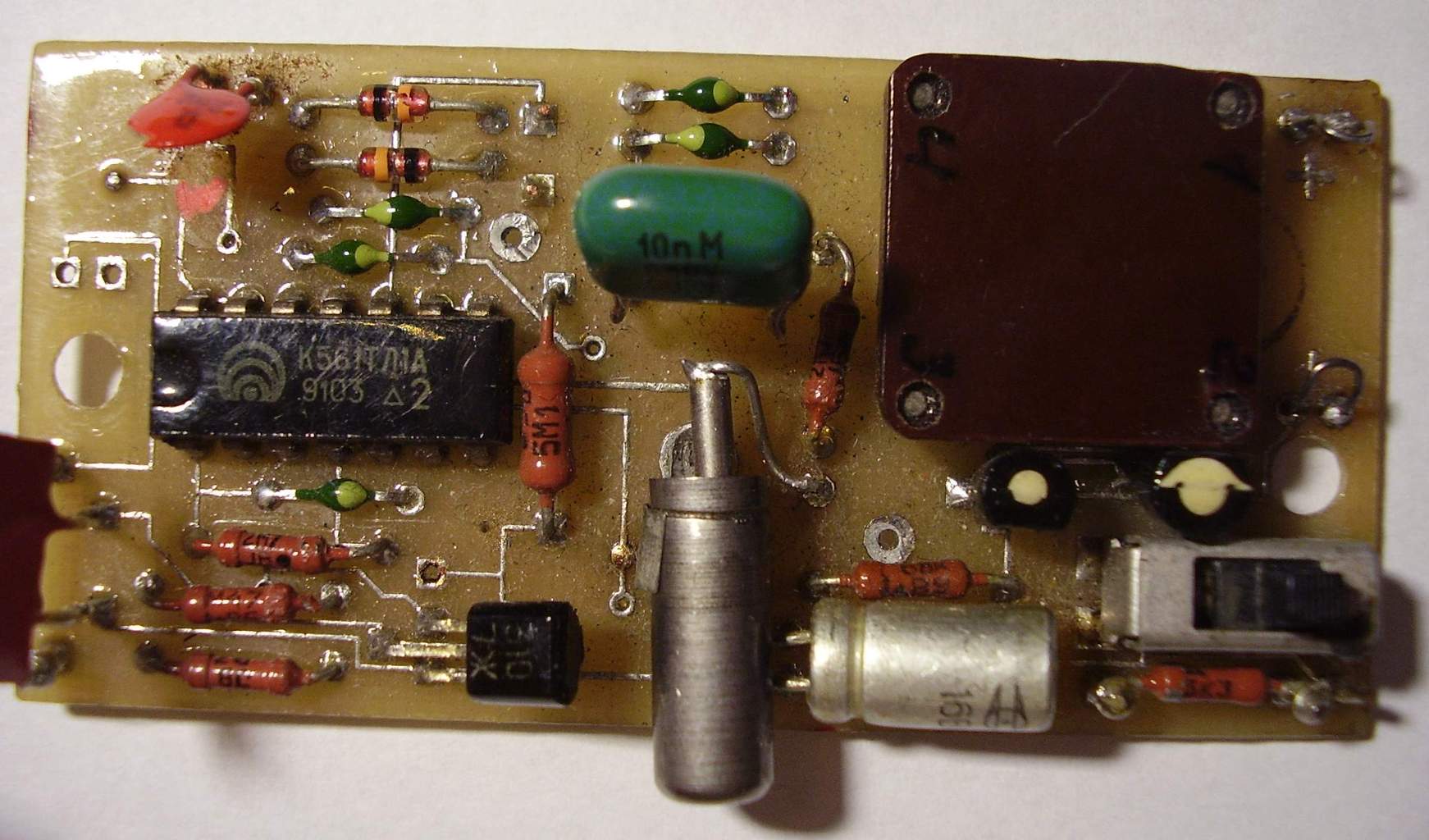

Sziasztok,kaptam egy szkopot valakitol es nem mukodokepes,ezz a kondenzator hianyzik belole valaki kivette nem dudom miert, a kezikonyvben ezz a kod jelenik meg K10-7B-M1500-120nF,ahonnat hianyzik. A feszultseg 12V-os,a kapcsolasi rajz szerint,a kodban megjelenik hogy B1500 ezert gondolom hogy ezz a szam nem a max.feszultseget jelezi de megis mivel tudnam sikeresen helyetesiteni?

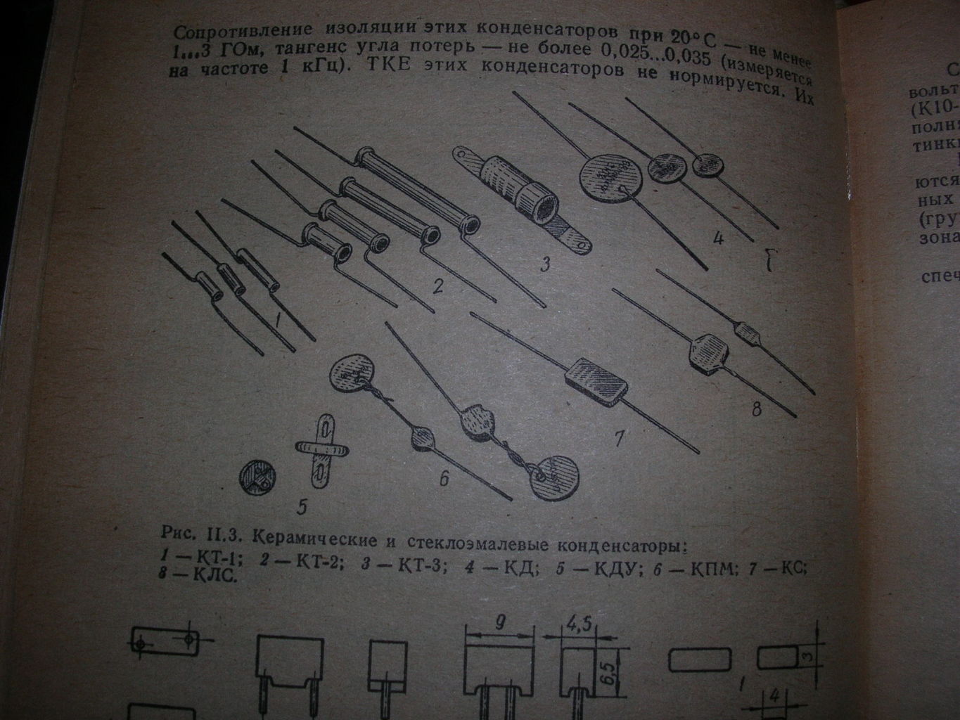

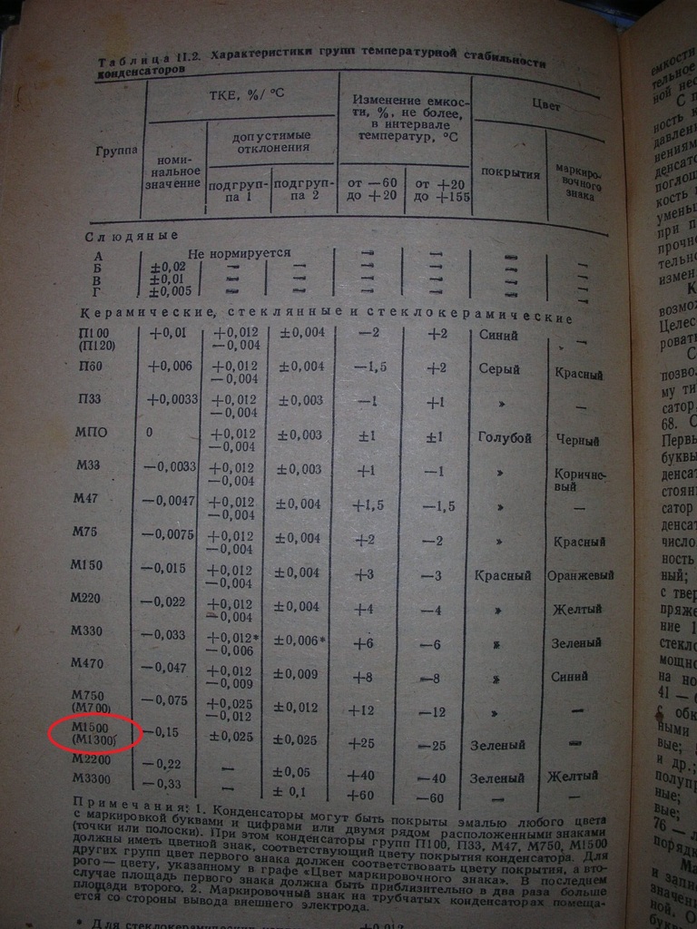

Ez egy kerámia kondenzátor. A " K10-7B- " Пластинчатый (lamellás*?) kivitelűt, az "M1500" hőmérsékleti karakterisztikát jelent, a "120nF" pedig a kapacitás. *Az orosz tudásom mindannyiunk barátjától származik. Ha szeretnéd, bemásolom a katalógusból az ide vonatkozó táblázatokat.
A 120 után cirill vagy magyarított a nF felirat a kérdésedben?
120пФ vagy 120нФ az eredeti felirat?
Na igen, a cirill "P" hasonlít a latin n-re.
Az eredeti felirat a szervizkonyvben igy nezz ki :120пФ
Köszönjük! Ez így 120pF. Pedig direkt rákérdeztem...
En is koszonom,valahol elneztem a rakerdezest,mostmar minden tisztaban van ,mindenkinek koszonom a segitseget !!!!
Még priviben kérdeztem rá és látod ezért jó a fórumba írni...
A hozzászólás módosítva: Feb 4, 2013
Ide teszem fel a katalógus táblázatait, hátha érdekel még valakit.
Itt is jo lesz ,mar le is masoltam ,koszonom!!

Megtalaltam a kapcsolasi rajzat , de nekem egy kicsit sok, talan valaki igy tudna segiteni , mekora akkut tudnek tolteni, vagy mit csereljek ki belole hogy lehesen. Elore is koszi.
