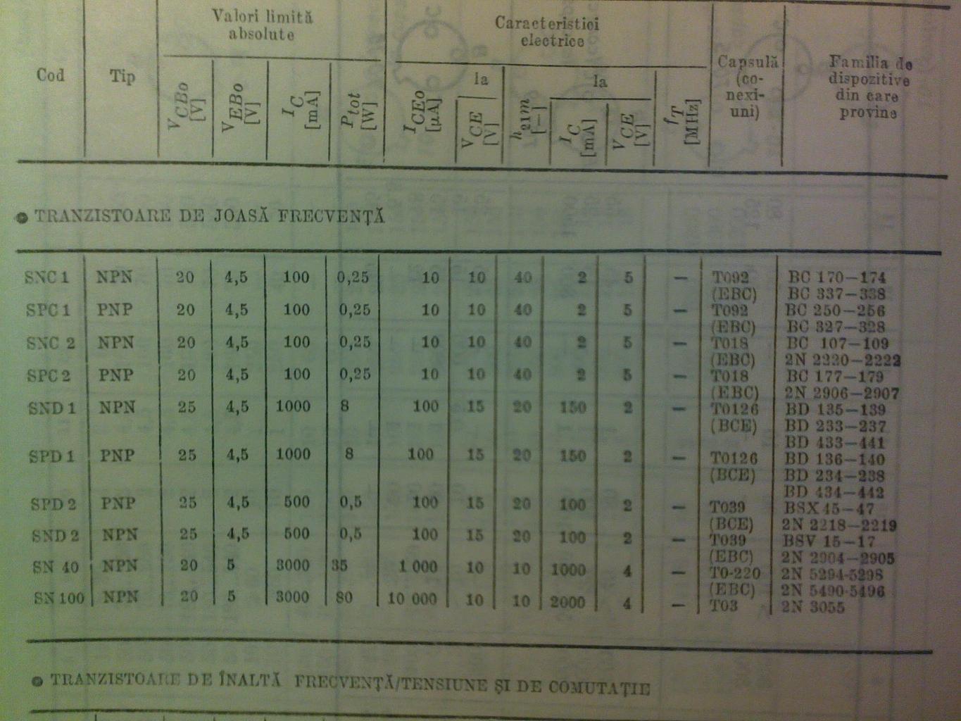

Holnap majd elkuldom az adatlapjat,BD135-136 egyike ,a gyenge minoseg leggyengebbje ,ezeket csak oktatasi felhasznalasra adtak az iskolaknak es az akkori elektronikai koroknek ,es igen az I.P.R.S. Baneasa gyartotta oket.
Minden jot
(#) ttindian válasza zsjkuki hozzászólására (») Jan 30, 2013 /
Koszonom
Meglepo, egyaltalan gyartot az I,P,R,S. jo minosegu dolgokat ? Ezek szerint nekem is onnan maradt meg, tob tucat kondival, amelyek teljesitmenye kicsi de merete akora hogy feher fegynernek szamit muanyag tokozasban, van valami elonyuk???

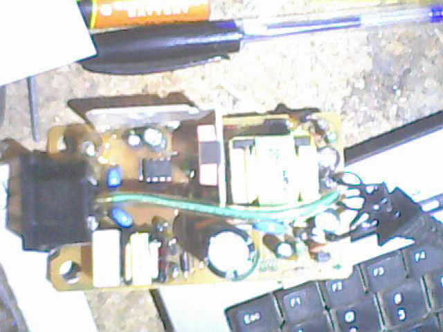

Most mar tenyleg komoly kerdesem van, A HP nyomtato tapom meghalt , szepen parnak kozt, ugyanis evekig feszultseg alatt volt, nem fustolt , patant semi, nincs megfeketedve benne semi, Megse akar nekem aramot bisztositani a nyomtatonak. Hol keresem a bajt , mi faradhat el egy ilyenbe??

(#) interferi válasza ttindian hozzászólására (») Jan 30, 2013 /
A 230V os oldalon az ic és a hütöborda közti két elektrolit kondenzátor cseréjével.
(#) ttindian válasza interferi hozzászólására (») Jan 30, 2013 /
Holnap meglesz a csere.

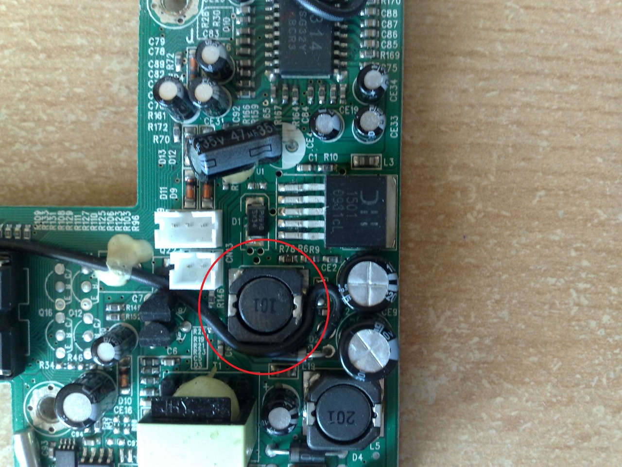

(#) ps2jani hozzászólása Jan 31, 2013 /
A segítségeteket kérem,hogy mi a képen látható alkatrész neve.
És honnan lehet beszerezni?
Előre is köszönöm!
(#) polonkaig válasza ps2jani hozzászólására (») Jan 31, 2013 / 1
100uH-s tekercs. Ilyen tokozásban HEStore-ban nem láttam, de a Lomex-ben lehet kapni.

(#) Nicolas válasza ttindian hozzászólására (») Jan 31, 2013 /
Helló, igen ,,csak gyártott''. SPD1: PNP Vcb=25v, Veb=4,5v, Ic=1A, P=8w, Vce=15v, h21=20, TO126 tokozásBCE), didaktikus megfelelője a BD 136-140-ek. Iskolákban kisérletezésekre használták. Igénytelen áramkörökben a szériától fügően elég jól lehet használni.

(#) zsjkuki válasza ttindian hozzászólására (») Jan 31, 2013 /
Tiszteletem
Mellekeltem az adatlapot a tranzisztorrol.Tudd meg hogy az I.P.R.S.Baneasa gyartott jo minosegu termekeket is meg rosszat is !Attol fugg fogy fogtad ki az alkatreszeket.

(#) ttindian válasza zsjkuki hozzászólására (») Jan 31, 2013 /
Szervusz.
Koszonom, es megkaphatom a konyv cimet???
A hozzászólás módosítva: Jan 31, 2013
Tiszteletem
Megkapod a kovetkezo konyvben"Agenda Radioelectronistului editia 2"-ben.
Minden jot
(#) ttindian válasza zsjkuki hozzászólására (») Feb 1, 2013 /
Szep napot.
Beszereztem mind a ket kotetet.

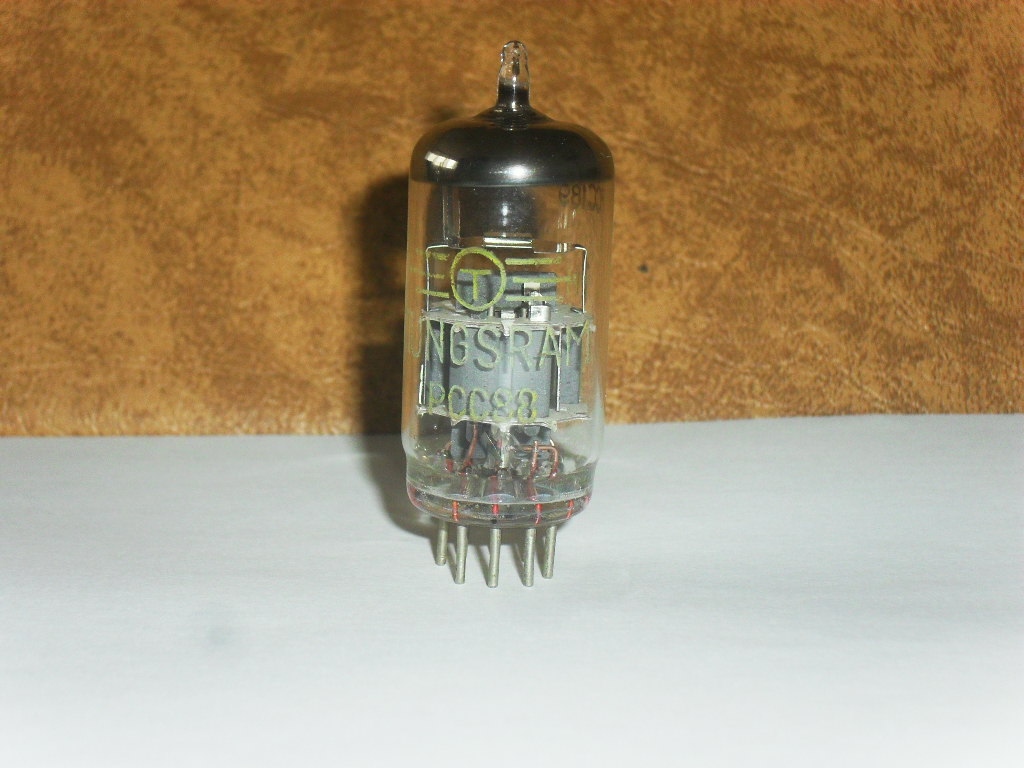

A kérdésem az lenne, hogy van egy PCC 88-as csövem.aminek a felső részére PCC 189 van nyomtatva. Ez most milyen alkatrész, vagy egymással helyettesíthetőek?
(#) proli007 válasza ujfalusi hozzászólására (») Feb 2, 2013 /
Bekötésük és meredekségük egyforma. Mindössze a 189-nek a fűtőfeszültsége 0,6V-al magasabb. Vagy is párhuzamos rendszerbe a fűtés esetleg problémát jelenthet, de sorosnál nem, mert mind kettő 300mA-es.
üdv! proli007
(#) ujfalusi válasza proli007 hozzászólására (») Feb 2, 2013 /
Köszönöm a választ, de a problémám az hogy mint a képen látható a két felirat ugyan azon a csövön van.
Most hogy olvasom tényleg látom is.. De Tungsam-nál előfordult (mondjuk én csak tranyónál tapasztaltam, mikor valaha ott jártam), hogy azt bélyegeztek rá, amiről a megrendelés szólt. 2N-re simán rányomták, hogy BFY mert azt már nem gyártották, a 2N meg felülmúlta minden paraméterét. Gyanítom itt is ez a helyzet..
üdv! proli007
Ez azért elég hihetetlen, a tungsramról nem gondoltam volna. De ezt a figyelmetlenséget hogy egy azon darabra két fajta tipus jelzést nyomnak azért elég durva.

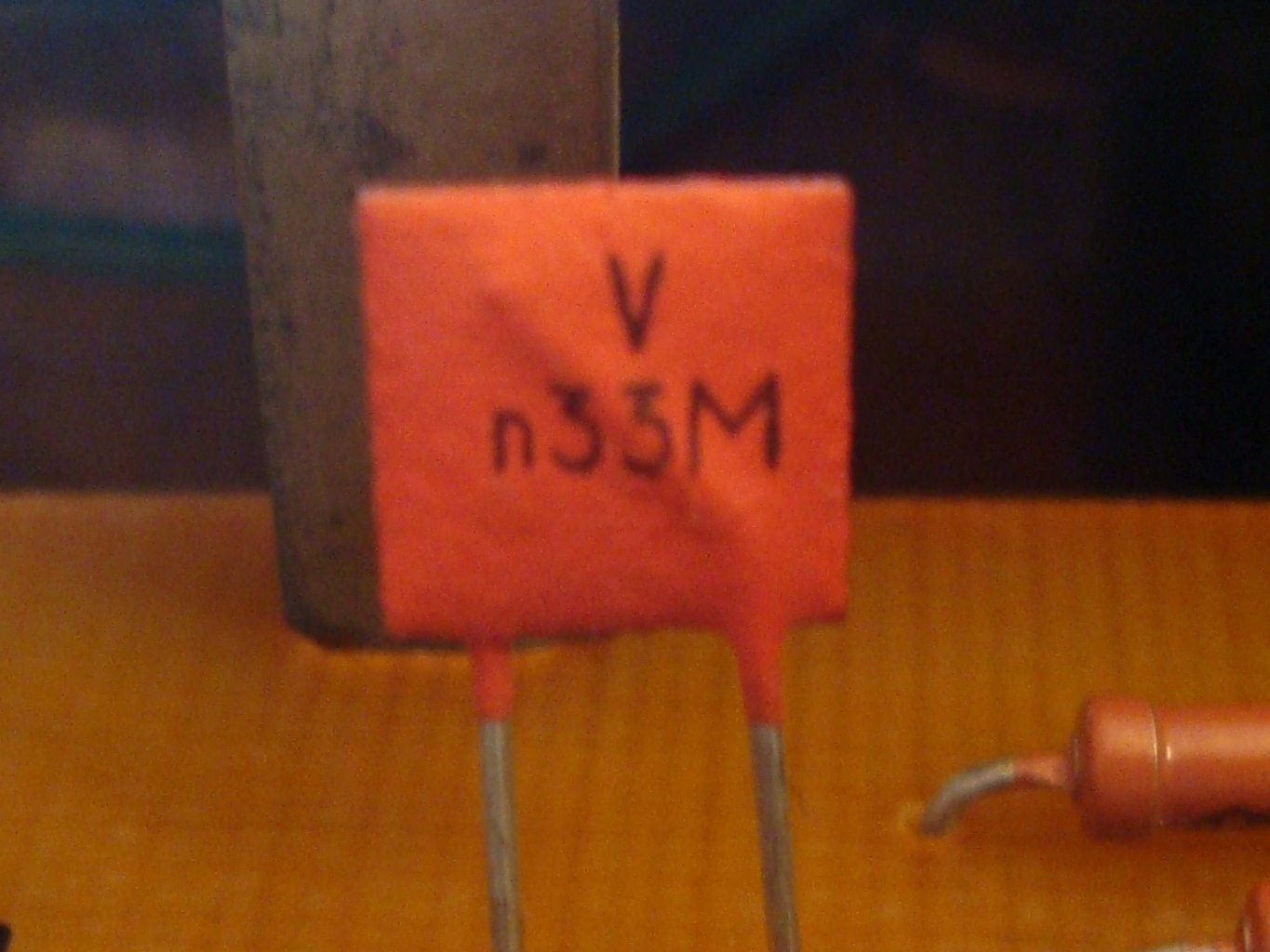

sziasztok,valaki ismeri ezt az orosz kondenzatort,menyi voltos milyen fajtaval lehet helyetesiteni?Koszonom.
(#) kadarist válasza dobanandras hozzászólására (») Feb 2, 2013 /
Ez egy kerámia kondenzátor és 330pF-os.
(#) dobanandras válasza kadarist hozzászólására (») Feb 2, 2013 /
kicsi n-betu van a 33 elott,akkor nF vagy pF ezz hozot zavarba.
(#) kadarist válasza dobanandras hozzászólására (») Feb 2, 2013 / 1
Ezt a szám előtti n-t úgy kell értelmezni, hogy 0,33 nF, ami 330pF-nak felel meg.
most mar ertem koszontem szepen.
(#) dobanandras válasza dobanandras hozzászólására (») Feb 2, 2013 /
es mikor azt irja hogy F 10n,a kondenzator pont ilyen,csak orosz,az ilyent hogyan ertelmezzem,koszonom.
Akkor az érték nem más, mint 10nF.
